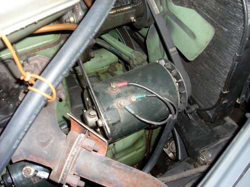

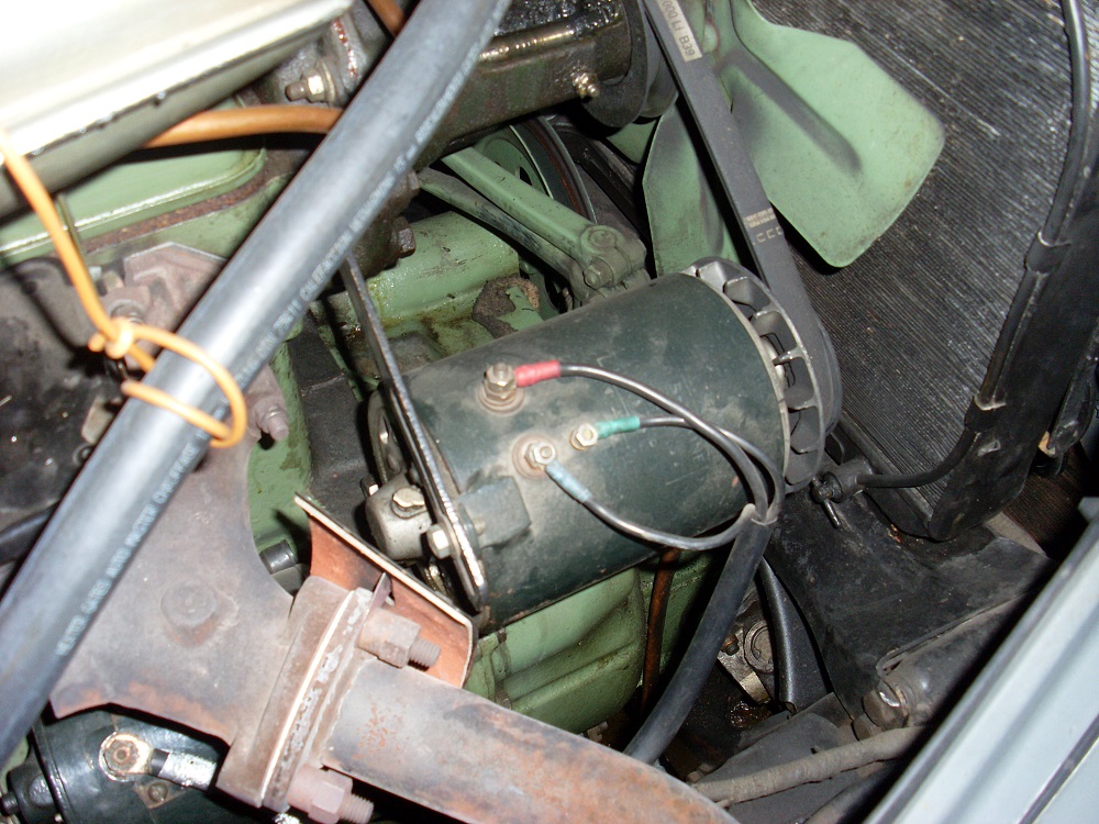

het is een gelijkstroomdynamo zonder interne elektronica. Hij functioneeert inderdaad als elektromotor als je er stroom op zet.
Het binnenwerk ziet er ook uit als een elektromotor met een collector met 2 koolborstels.
Er is een massa-aansluiting (één van de koolborstels), een plus-aansluiting (de andere koolborstel) en een veld-aansluiting (van de twee vaste wikkelingen in het huis).

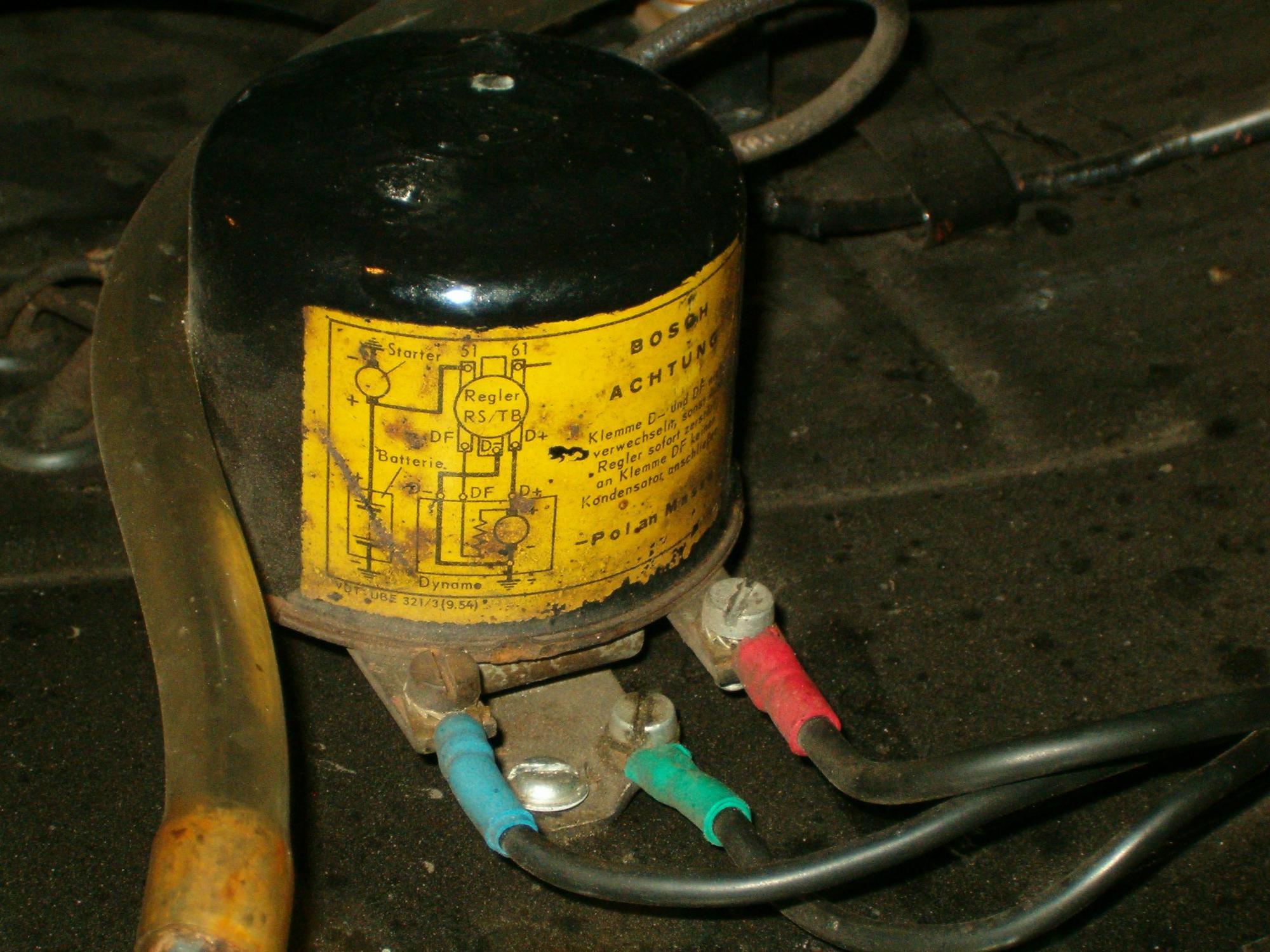

Hij wordt mechanisch geregeld met een spanningsregelaar waar twee relais in zitten. De ene regelt de stroomsterkte en de spanning, de ander is de schakelaar.
Er zijn vaak problemen met dit mechanische systeem en het is nauwelijks zelf af te stellen.

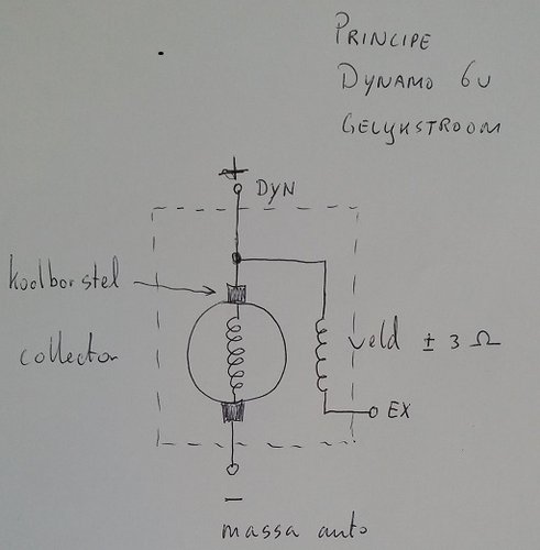

Ja, het staat daar een beetje krom, maar de stroom door de veldwikkeling is meestal 1-2A, terwijl er door de spoelen die de stroom moeten leveren (meestal die van de stator, maar bij jou de spoelen van de rotor) een veel grotere stroom loopt.
Kun je de weerstand van de veldwikkeling (dus de stator) eens meten met een multimeter? Ik verwacht dat die ergens rond de 2-3 ohm zal zijn.

IK heb de weerstand van de veldwikkeling gemeten, bij twee verschillende dynamo's die ik heb liggen. Allebei ca 3 Ohm (2,9 - 3,1).

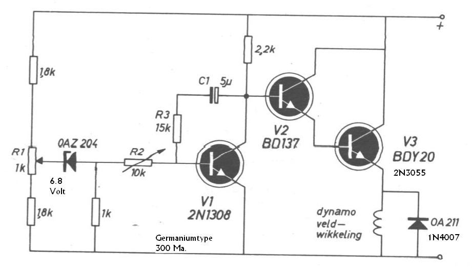

Dit is het "schema":

In het artikel staat inderdaad iets over wisselstroomdynamo, dus of het echt geschikt is? De door jou aangegeven artikelen zijn mij bekend (gaan ook over dezelfde auto als ik heb), maar daar wordt de regelaar "gewoon" gekocht en ingebouwd. Ik vind het leuker en leerzamer om hem zelf te maken.
Overigens snap ik het schema toch niet helemaal: Bij het linker plaatje (1) staat er een plus aan beide zijden van de accu en er is een veldwikkeling getekend.
Bij het rechter plaatje (2) staat géén veldwikkeling meer.

@Ohm pi: wat meer argumenten / uitleg bij je stellingen lijkt me wel nuttig; naar mijn idee is wat je beweert namelijk allemaal half waar, of een beschrijving van het hoe vroeger gedaan werd, toen transistors nog niet bestonden en gelijkrichters buizen waren.
Waarom zou het voor een veldstroomregelaar uitmaken of het de veldwikkeling op de rotor of stator zit, en dus of de dynamo een mechanische gelijkrichter heeft, of een met halfgeleiders?!?
Een wisselstroomgenerator met een thyristor regeling is natuurlijk een heel ander ding, maar behalve jij lijkt niemand daarmee in de war te zijn.

Hoe bedoel je dat? De "bestaande" regelaar is een mechanische met twee relais.

@Ohm pi: wederom, een boel stellingen zonder onderbouwing.
Een "tegenstroomregelaar" zal nu ook in een of andere vorm aanwezig zijn; waarschijnlijk een relais dat de verbinding tussen de koolborstels en accu verbreekt als de motor stilstaat. Een "moderne" diode op die plaats is nu waarschijnlijk beter.
Waarom zou je de spanning en stroom apart moeten regelen? Dit suggereert dat je denkt dat de stroom te groot zou worden voor de dynamo, als alleen de veldstroom geregeld wordt.
Eigenlijk verwacht ik dat dat wel los zal lopen, aangezien de stroom door de veldwikkeling beperkt wordt door de weerstand daarvan, en ook de rotor van zo'n dynamo inductief is.
Uiteindelijk bestaat er niet zoiets als een "gelijkstroomdynamo", net zoals er geen "gelijkstroomtransformator" bestaat. De stroom in de rotor is ook in dit geval wisselstroom, maar dan niet mooi sinusvormig, en maar 1 fase in plaats van 3. Die rotor is alsnog inductief, en ook hier is de frequentie evenredig met het toerental, en zal de stroom dus inherent beperkt worden.
Hoe zou je die aparte stroomregelaar eigenlijk uit willen voeren? De hele 25A door een pass transistor jagen?
Het is best mogelijk dat die maximale stroom alsnog dusdanig hoog ligt dat de dynamo dit niet voor lange tijd vol kan houden zonder oververhit te raken, maar daarvoor heb je niet perse een aparte stroomregelaar nodig; je kunt ook een meetweerstand toevoegen en die in laten grijpen op de veldstroom regeling.
Dit zou zo eenvoudig kunnen zijn als een weerstand van zo'n 30 milliohm (0.7V spanningsval bij 25A) in serie met de dynamo, met een klein PNP torretje waarmee T1 in het Elektuur schema via een alternatief pad van basisstroom voorzien wordt. Als die 0.7V spanningsval bij de maximale stroom teveel is, zijn er nog wel mogelijkheden om dat te verminderen.
Uiteindelijk zal de TS altijd een risico lopen met deze dynamo, als hij zelf iets gaat bouwen, zeker als hij niet de apparatuur, kennis en ervaring heeft om goed te testen voordat het ingebouwd wordt.
Om dat risico een beetje te beperken, is het waarschijnlijk wel handig om het ding goed af te zekeren (30A of zo), en eventueel nog een thermische zekering tegen de buitenkant te plakken, die in serie staat met de veldstroom regeling, zodat deze stroomloos wordt als de dynamo te heet dreigt te worden.

Niet helemaal; de TS heeft een dynamo waarvan de veldwikkeling vast zit aan de + van de dynamo. Als het mogelijk is om die los te maken, zou die schakeling bruikbaar zijn.
Ohm pi heeft best wel een goed punt hoor, misschien moet de stroom nog apart beperkt worden om de dynamo heel te houden, maar dan zou het toch leuk zijn als hij ook een voorstel doet HOE dan precies.
