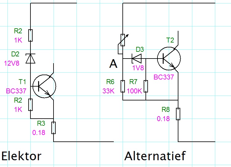

Het schema van de elektor is inderdaad een goed uitgangspunt echter wat mij betreft met een nadeel...
Alleen door keuze van de juiste componenten is de max laadspanning te bepalen.
Nu heb ik nog niets opgebouwd en de dynamo uit mijn snoek gesloopt en zo, dus ik begin theorethisch nu.
Ik heb het stukje uit het elektor schema wat omgebouwd en volgens mij is nu door de juiste instelpotmeter prima de spanning in te stellen en de boel ook zo geschikt voor 6 volt of 12 volt...
Voor punt A in mijn alternatief geldt dat vanaf hier een zener van 1.8 volt met de 0.6 volt overgang van de transistor resulteren in 2.4 volt schakelpunt. Als de spanning op punt A dus boven de 2.4 volt komt zal de transistor de darlington (niet getekend) dicht sturen en dus de stroom door de veldwikkeling wegnemen.
Ook zit ik te denken over de stroombegrenzing. Hiervoor zie ik al suggesties, maar ik ben nog een ander alternatief aan het uitzoeken.
Hier mijn idee voor goed instelbare maximum spanning :
SparkyGSX
De TL431 kende ik nog niet, maar is inderdaad aardig wat ik ook verzonnen heb, maar dan met minder temperatuur drift.
Dank voor de tip
SparkyGSX
Nou, een ander verschil is dat die TL431 minder gevoelig is voor variaties in de stroom; bij jouw ontwerp neem je impliciet aan dat de basisstroom verwaarloosbaar is in verhouding met de stroom door R6. Dat kan natuurlijk een valide uitgangspunt zijn, maar dan zou ik R6 nog wel wat kleiner maken dan 33k.

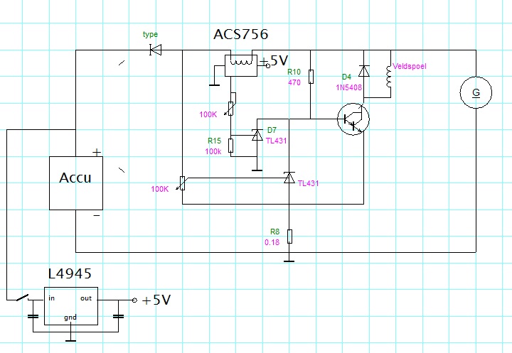

Nou voor vanavond stop ik er nu even mee, maar hier is wat ik heb tot nu toe.
De TL431 toegevoegd en 2 maal toegepast.
En voor de spanningsregeling en voor de stroombegrenzing.
Stroom meting heb ik uitgevoerd via de ACS756. Deze meet stroom en zet dit om naar lineaire uitgangsspanning.
Bij geen stroom staat er aan de uitgang halve voedingsspanning en de variatie is 40 mV per ampere. Dus door een 2e instelpotmeter toe te passen is de maximum stroom van 0 naar meer en meer in te stellen.
Enige nadeel is dat de voedingsspanning van de ACS wel stabiel moet zijn, dus dat heb ik via een low drop voltage regelaar gerealiseerd. Deze dus wel aan geschakelde plus.
Diode naar de accu toe heb ik nog niet uitgezocht, maar dit moet wel eentje worden die de volledige laadstroom aan kan.
Ik lees wel of ik iets vergeten ben/beter kan doen.....
Oh ja, laad indicatie lampje kan led met voorschakel weerstand worden tussen geschakelde plus en + aansluiting van de dynamo lijkt mij.
