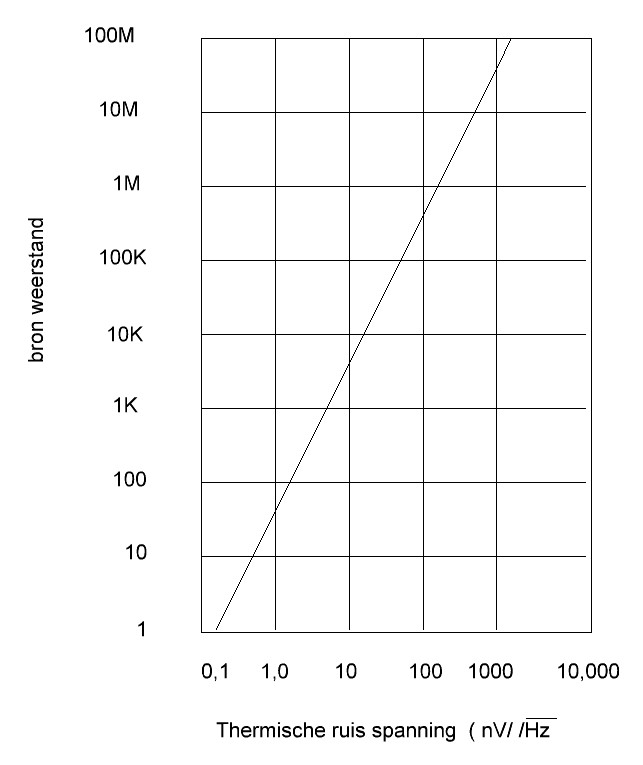

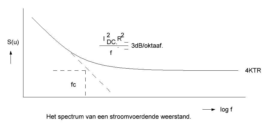

Ruis eigenschappen.
De eigen ruis bijdrage van de versterker dient zo klein als mogelijk te zijn.
Omdat de versterker voor zo wel DC als AC geschikt moet zijn is de ruis bijdrage in twee categorieën te verdelen.
Voor het frequentie gebied boven de 10Hz hebben we te maken met vlakke ruis ook wel witte ruis genoemd en voor het gebied onder de 10Hz hebben we te maken met 1/f ruis ook wel flikker ruis genoemd.

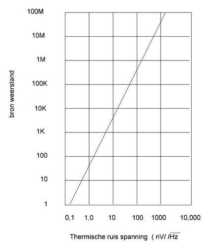

Hmm.. even hardop denken over koeling, dan krijg ik vast wel te horen of ik gelijk heb.
Thermische ruis:
1,38*10^-23 is de boltzmann constante, T is de temperatuur in Kelvin, R is de weerstand in ohm, f is de frequentiein Hz.
Wil je dus de ruis die je hebt bij 298K (25°C) halveren, dan moet je koelen naar 298/4 ≈ 75K = -199 °C. Hmm.. jammer. Dit verklaart wel waarom ze speciale elektronica koelen met het veel duurdere helium (4,2K) dan met waterstof (20,3K), dat scheelt dus een factor sqrt(20,3/4,2) = meer dan een factor twee an ruis.

Oke, ik begin het dus te snappen, haha. Aan de andere kant: dan maakt dat oventje van Peter112 ook niet echt uit. 348K (50°C) ipv 298K (25°C) geeft dan sqrt(348/298) ≈ 8% meer ruis. Dat valt opzich wel mee, alhoewel het geheel te verwaarlozen Maarja, ik denk dat er aan zo'n oventje nog wel meer nadelen zitten; de versterker laten werken op batterijen wordt al lastiger. En je moet zorgen dat er geen temperatuursverschillen over de verbindingen ontstaan anders krijg je thermische spanningen op metaalovergangen (soldeerverbindingen). Thermische drift kan ook best laag zijn bij moderne elektronica.

@ necessaryevil,
Verwarmen is ook niet een goede oplossing koelen wel maar om iets van zin te bereiken moet de temperatuur nogal zakken dat gaan we niet halen
De meeste winst behaal je met een gecontroleerde lucht stroom.
Dit zowel voor temperatuur als voor vocht.
Dit is eigenlijk wat benleentje aan geeft.

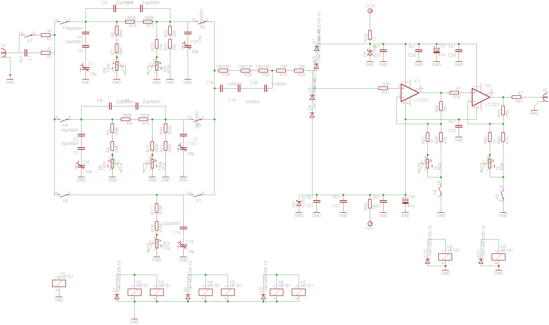

De techniek.
In dit gedeelte wil ik op de techniek ingaan en kijken welke keuzes we kunnen maken om de beste specificaties er uit te halen uiteraard is dit een compromis.
Het betreft hier de keuze van de halfgeleiders en passieve componenten.

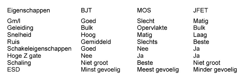

Keuze van de halfgeleiders.
De keuze welke halfgeleiders we gebruiken hangt af van de toepassing van de versterker zo zal bij een voorversterker de nadruk op lage ruis liggen en bij een eindversterker op een grote intermodulatie afstand.
Ik heb in dit lijstje een aantal eigenschappen van de halfgeleiders naast elkaar gezet voor een beter vergelijk.
Wat uit het lijstje blijkt is dat MOS in verband met de slechte ruis eigenschappen afvalt.
Het betreft hier een voorversterker dus een zo'n laag mogelijke ruis bijdrage.
Wat overblijft zijn de BJT en de JFET we gaan deze twee iets beter bekijken.

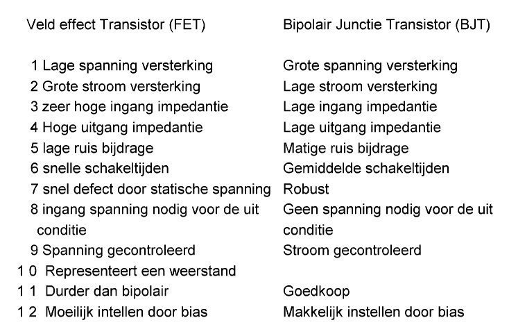

Verschillen tussen een JFET en een BJT.
Uit boven staande tabel kunnen we opmaken dat wederom de JFET op meerdere punten beter scoort dan de BJT maar er zijn ook nadelen.
Toch denk ik voor de JFET te gaan gezien de lage ruis bijdrage.

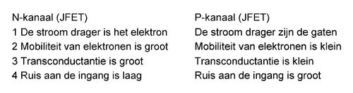

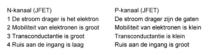

Nu zijn er twee type JFET's de n-kanaal en de p-kanaal.
Ook hier zullen we een keuze moeten maken laten we eens kijken wat hier de verschillen zijn.
Verschillen tussen n-kanaal en een p-kanaal JFET.
Uit dit lijstje kunnen we opmaken dat de N-kanaal (JFET) veel beter scoort dan de p-kanaal (JFET).
De keuze voor het ontwerp zal dus een n-kanaal (JFET) worden.
Waarom geen opamp.
Waarom geen opamp? dit is een gemakkelijke bouwsteen en er zijn opamps met een JFET ingang.
Het voordeel van een opamp is snelheid tijdens het ontwerpen maar de flexibiliteit laat veel te wensen over.
Verder is de schakeltechniek beperkt met de losse JFET kunnen we beter uit de voeten om de ruis aan de ingang verder te reduceren.
Om een kleine eigen ruis bijdrage van de totale versterker te bereiken moet de eerste klap een daalder waard zijn de ingangstrap van de versterker dus.

Je hebt een jaren-80 lijstje met voor- en nadelen van verschillende technieken gevonden. Zolang je geen getallen hebt voor wat betreft de spanning en stroom die je wilt meten/versterken lijkt zo'n lijstje me niet relevant.
Op 19 november 2015 22:45:25 schreef Arco:
Mijn 45 jaar oude PM2421 heeft een resolutie van 10uV en 10pA...
Die heb ik ook maar de PM2436 "electronen teller" is nog heftiger, 10pA volle schaal, dat is 100fA resolutie. En hij meet weerstand tot 5 Tohm (denk ik, in ieder geval 500G maar er is nog een 1/R conductance functie, en dat is de meest wazige range verdeling en aflezing die ik ken)
En als het nog extremer moet, de HP-4329 heeft een 50 fA schaal 0,000,000,000,000,05 A en 20,000,000,000,000,000 Ohm,
(20 peta-Ohm) in weerstand
Een paar mooie meters om ideeen op te doen
Als ik tijd had ging ik mee bouwen.
electron920
Hi rew,
Dank voor de input ik heb een en ander weg gelaten en aan de ander kant aan gevuld en het gaat mij nog niet om absolute getallen maar om de richting aan te geven.
Ik ben gelijk met je eens dat wat aan de ene kant goed is aan de andere kant weer minder uit pakt.
Zo is om een lage ruis bijdrage te realiseren een BJT een goede keuze als de ingang impedantie laag is maar als de ingang impedantie hoog moet zijn dan scoort een FET weer veel beter.
Het MOS type blijft voor wat de ruis betreft slecht en dat kan ook niet veel beter gezien de physische opbouw maar dit is in digitale systemen niet belangrijk voor analoog geen MOS gebruiken.

Ruis eigenschappen.
Met name de toegevoegde ruis van de eerste trap speelt hier een belangrijke rol.
Ruis is te verdelen in diverse amplitude spectra zo kennen we vlakke ruis ook wel witte ruis genoemd 1/f ruis en diverse gekleurde ruis waar van roze ruis de meest bekende is.
De ruisspanning is afhankelijk van fysische omstandigheden waar in het energie transport plaats vindt zoals de materiaaltemperatuur maar ook de samenstelling van de weerstand en bandbreedte zijn van belang.
In elke geleider, op een temperatuur boven het absolute nulpunt zijn elektronen in zgn. thermische beweging. Deze beweging is volkomen willekeurig.
Omdat het elektron geladen is (q=1,6x10-19 C) is er spraken van een willekeurig bewegende lading, met andere woorden thermisch geïnduceerde elektrisch stroom.
Het tijdgemiddelde van elektrische stroom zal uiteraard gelijk zijn aan nul.
De theoretische afleiding van de ruisspanning van een geleider kunnen als volgt schrijven.
De ruisspanning welke gegenereerd wordt door een weerstand is
Hierin is.
K de constante van Boltzmann 1,38x10-23 [J/K]
T de temperatuur. [K]
B de ruisbandbreedte. [Hz]
R de weerstand van de geleider. [Ω]
Als we de ruis bandbreedte gelijk nemen aan 1 Hz krijgen we de spectrale vermogensdichtheid S(u)
We hebben dus te maken met witte ruis.
Deze weerstand we kunnen als volgt voorstellen.
De ruisende weerstand ( a ) tezamen met zijn Thevenin ( b ) en Norton ( c ) vervangingsschema
Op deze manier kunnen we te weten komen wat de bron weerstand als thermische ruisspanning of ruisstroom afgeeft.
Dit gegeven is van belang omdat deze waarde in grote mate de ondergrens van onze versterker bepaald met andere woorden hoe gevoelig moet de versterker zijn.
Zo is de ruisspanning van een 75 Ω weerstand bij 20 graden Celsius en een bandbreedte van 4KHz is 0.0696 uV effectief.
En een weerstand van 100 KΩ onder de zelfde conditie genereert een ruisspanning van 2.54 uV effectief.
In het tweede voorbeeld heeft een gevoeligheid van 1uV niet veel zin het signaal verdringt in de ruis.
Let op dit is de theoretische thermische ruis te opzichte van de bron weerstand.
Waarom is dit gegeven belangrijk? het is belangrijk te onderkennen dat het meten van zeer kleine spanning zeer grote problemen met zich mee breng dit gegeven om later in het ontwerp frustratie te voorkomen.

De stroom voerende weerstand.
Naast de frequentie onafhankelijke ruis produceert een weerstand waar een gelijk stroom doorheen loopt zgn. exces- of 1/f–ruis het is belangrijk om ons dit te realiseren als we een versterker willen maken in het ELF gebied of DC willen meten.
Experimenteel is gevonden dat:
aarin K een constante is die bepaald wordt door de aard van het weerstandsmateriaal en de constructie wijze en α een exponent tussen de 0,8 en 1,2 laat ik uitgaan van (α = 1).
Per decade geldt
De ruisspanning per decade en per Volt gelijkspanning, gedefinieerd als de ruis-index N.I. Is dus gelijk aan:
Meestal wordt door de fabrikanten de ruis-index opgegeven in uV/V/decade.
specificaties zeker in het fronteind de beste weerstanden voor wat de ruis betreft zijn in deze volgorde:
Draadgewonden
Metaalfilm
Koolfilm
Koolcompositie
Verder geldt dat een laagohmige, hoogvermogensweerstand ten opzichte van een hoogohmige laagvermogensweerstand weinig intrinsieke discontinuïteiten vertoont en dus beter is.
Het is dus beter om een dikke plak weerstand materiaal te kiezen dus in plaats van een 1/8 Watt of 1/4 Watt een 1/2 Watt te kiezen deze zijn vandaag de dag relatief klein van afmeting.
Bij de frequentie Fc is het ruis vermogen t.g.v. de 1/f ruis met een factor 2 (= 3dB) toegenomen.
Het is belangrijk om in het ontwerp de 1/f knik zo laag mogelijk in frequentie te leggen.
