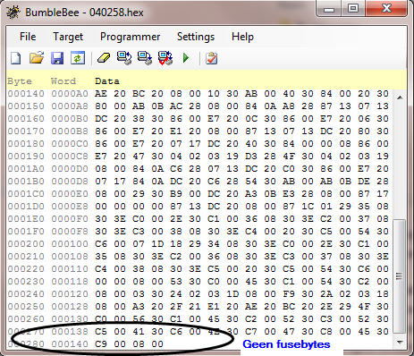

Ik heb net even in de hex gekeken, er staan wel degelijk config bits in:
Flash Program Memory code protection = off
In circuit debugger = disabled
Flash Program Memory write protection = off
EEProm Protection = off
low voltage programming = off
brown out reset = enabled
Power up timer = enabled
Watchdog time = disabled
Oscillator selection = XT
En dit zijn niet de default waarden...
Mijn eerste gedachte gaat uit naar de oscillator
In het schema staat een 16 MHz kristal, dat gaat nooit goed met XT, dat moet HS zijn.
In de originele hexfile (van de elektor site) zitten geen fusebits:
hadv
Die heb ik ook gedownload. Als ik deze hex laad in Pic Simulator Ide (Oshonsoft) geeft deze wel degelijk non-default waarden.
Kan natuurlijk zijn dat dit programma die zelf verzint/als default heeft.
Er zou dan een regel in moeten zitten voor het config word (0x2007,in bytes 0x400E), maar die is er niet...
Ik denk dat de compiler een default instelling heeft die gebruikt wordt...

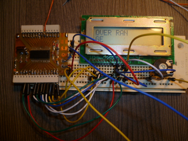

Hier ben ik terug, het heeft een tijdje geduurd vanwege een bestelling die is toegekomen vanuit China, maar het is er toch van gekomen om een eenvoudige proefopstelling te maken.
Mijn gebruikelijk testbordje heeft een 20Mhz kristal dat moeilijk te verwijderen is en heb dan maar een ander proefprintje genomen en een 16Mhz kristal opgesoldeerd met een oud lcd scherm.
Verder is er geen enkele ingang aangesloten zodat het niet zal werken zoals het moet, maar ik verwachtte toch een foutmelding op het scherm.
En zoals verwacht kwam dat te voorschijn, zie de foto hieronder.
Simul, je hebt ergens een fout gemaakt of is er iets defect want bovenstaande hex file werkt zonder problemen met een 16F876a, aan u om het nog eens te bekijken.

Ik heb 040258V2 gebruikt en dat werkte direct.
Je moet wel een weerstand (10k tot 33k) aan pin 1 naar de +5V leggen voor de MCLR ingang stabiel te maken en voor de rest niets.
Eigenlijk was dat niet veel werk, 2 bytes toevoegen aan de hex file, een kristal solderen en wat draadjes pluggen, maar het geeft een mens hoop en dat is al veel

Ik heb dat al veel gedaan, er bestaan veel hex files zonder config (fuse) bytes.
In Bumblebee kun je dat in het menu Target/edit data.
Wat je daar moet invullen is een beetje ervaring, meestal werkt 3F72 goed bij een 16F876A op adres 0X400E en 0X400F
