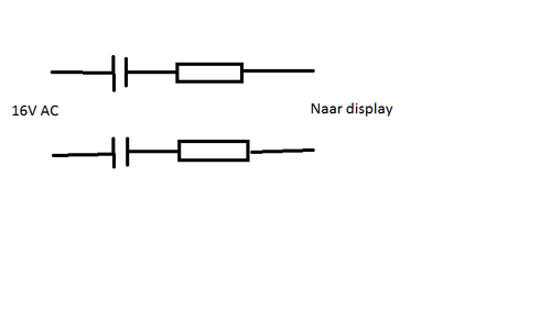

Ik heb hier bij me een kenwood t76l tuner, de spanning voor de gloeidraden van de display is afwezig, nu heb ik bekeken vanwaar die spanning komt en heb ik een vraag over de spanningsdeling/voeding hiervoor. Ik zou eerst eens willen weten of hier veel mensen online zitten die mij zouden kunnen helpen, kunnen jullie iets zeggen, dan ga ik alvast kijken om het schema te uploaden

Kijk de elco's van de VFD voeding na.
de voeding van die display's komt vaak direct uit de trafo. er zit dan een elco in serie met die spanning die weleens gaar is. 30vac meen ik dat het was..
mijn excuses, de gloeidraden worden blijkbaar gevoed met 4,8V wisselspanning. Elko's zijn er dus niet echt, als u even volgend schema wil bekijken, de voeding wordt geleverd van de versterker 16V AC (links) en gaat dan aan beide zijden door een condensator om dan door 3 weerstanden van 120 Ohm in parallel te gaan. ik begrijp dit niet goed

Ja,
De DC staat dan meestal op het midden van de gloeidraden, om te voorkomen dat er helderheidsverschil tussen beide uiteinden is.
Op 29 december 2015 20:45:30 schreef Arco:
Om de AC/DC gescheiden te houden. Er staat ook een DC offset van -32v op de gloeidraden.
kunt u mij wat meer uitleg geven. Je begrijpt het neem ik aan? dus waarom is die offset dan en hou verkrijgen ze die juist? en AC/DC gescheiden houden?

De 30v DC is nodig tussen gloeidraad(cathode) en de segmenten(anodes) om ze op te laten lichten. Kijk eens hoe een VFD werkt...

en u zou zeggen dat die condensatoren kapot zijn? want die 4,8 V AC is er niet voor de condensatoren meet ik 16v AC en erachter niets. het rare is dat ik tot 80V DC meet op die condensatoren, Hoe kan ik nu 80V dc hebben als er maar 16V AC toekomt?

ik snap het nu wel redelijk goed bedankt arco, dus ik vermoed dat die condensatoren stuk zijn he

sorry for writing in Englisch. I'm from Germany and had the same problem with dark Display. I could fix that by replacing the condensers for the display heating. Now I have a working display but the next problem. The radio cannot be started when I switch on power. The display doesn't change to the frequency. The clock remains displayed. I have checked the pin 10 on plug WH2 but there is no voltage. I have bridged then the 5.6 Volts coming from Q304 and the the power supply via Q307, Q308 then is working.
