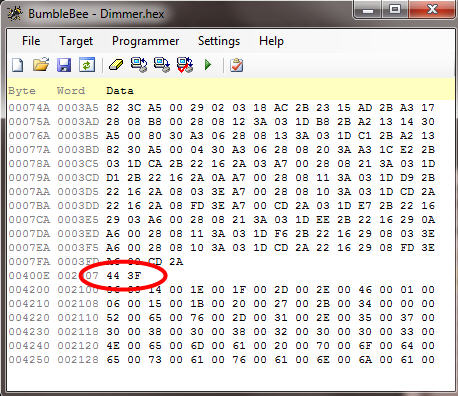

Config die daar staat is 0x3F44. Betekent geen code protection, dus uitlezen zou gewoon moeten kunnen...
MGP
LDmicro user.
Uw code protection staat ON, je moet in Bumblebee die 44 veranderen in C4 dan zou het moeten werken.
In menu "target" het menu "edit data" kiezen en 0x400E die C4 schrijven.
Hallo MGP,
In de vorige bijlage had ik de Hex-file omgezet naar een Word bestand,
in de nieuwe bijlage heb ik een afdruk rechtstreeks uit BumbleBee.
Kunt u misschien aangeven hoe ik de "44"nu moet veranderen in "C4"?

Voor als je mij niet vertrouwt hier meer uitleg.
Je laadt uw bestand in Bumblebee, klik op "target" en kies "edit data"
Dan krijg je een kader waar je de te veranderen byte "address" kunt invullen.
In dit geval 400E en byte C4.
En dan terug saven of onmiddellijk in de controller programmeren.

Hallo beste mensen,
Het is gelukt... de oplossing van MGP heeft me met name verder geholpen.
Het was wél nodig de wijzigingen eerst op te slaan, als ik hem direct in de Pic wilde programmeren kwam hij telkens terug in de oude waarden.
Maar gelukkig nu geen error waarschuwingen meer.
