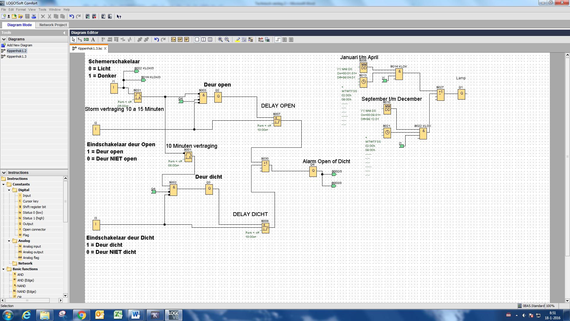

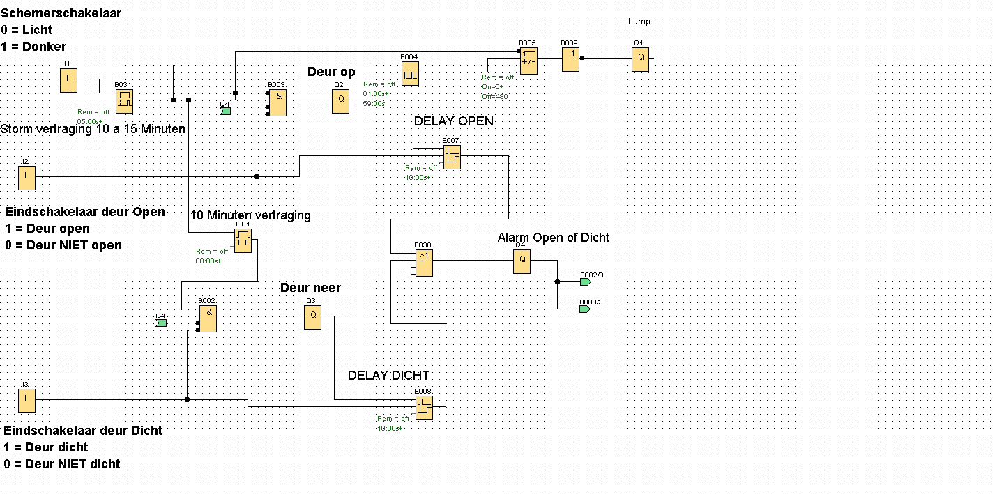

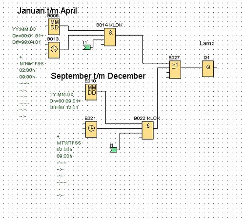

het licht moet als volgt werken(als dit mogelijk is):
Als de schemersensor waarneemt dat het licht wordt moet er iets starten dat bijhoud hoelang het licht is geweest. als er bijvoorbeeld 8 uur per dag licht is zoals nu dan moet er 7 a 8 uur extra licht komen met de lamp, maar dat moet het systeem zelf berekenen op een of andere manier.
ik zou echt niet weten hoe en mijn begeleider weet ook niet hoe. dit zou ik moeten onderzoeken met jullie meningen en als dat niet mogelijk is moet het op mijn manier hoe ik het al heb gemaakt.
Is het nu wat duidelijker? zo niet vraag het me !!

Die is niet nodig toch, de lijn die van de timer komt kan direct aan de and poort. Of ben je nog iets anders van plan met Q3?
Normaal zou ik zoiets doen met een schemerschakelaar in combinatie met een timer of klok.
Als de begeleider het niet weet hoe kan hij je dan die opdracht geven, dat ontgaat mij even.

Ja zeg jij het maar? waarschijnlijk weet die wel een oplossing, maar wil die dat ik dit zelf oplos met mijn eigen hulp en kennis. helaas heb ik geen flauw idee hoe ik dit moet doen? ik denk zelf dat ik met een urenteller moet gaan werken maar verder weet ik niet hoe de urenteller in elkaar zit. ik heb de hulp functie van logo zelf al gebruikt, maar daar kan ik niet echt wat uit halen.
Misschien hebben jullie een idee ?

Een urenteller is helaas niet geschikt.
Je moet zelf gaan tellen.
Hiervoor neem je een a-synchrone pulsgever.
Die laat je elke minuut een pulsje geven.
En je neemt een teller.
En je hebt een schemerschakelaar.
Op het moment dat de schemerschakelaar UIT gaat (dan is het dag aan het worden) ga je de minuten tellen met behulp van bovenstaande.
Als de schemerschakelaar weer IN gaat (dan wordt het donker) dan stop je met tellen. dan weet je hoeveel minuten het licht was die dag.
In een Mathematical block kun je rekenen.
Daar neem je bv 960 (16 uur van 60 minuten)
trek er de aantal minuten licht van af (dat kan met de zg verwijsfunctie (Reference in LOGOSoft))
Dan weet je nog hoe lang de lamp aan moet om op 16 uur licht te komen.
Aan jou de eer om dit verder uit te pluizen.

Toch nog even de grijze massa aan het werk gezet.
Het viel ook niet mee, maar er is een oplossing:
Je neemt de minutenpuls (zie voorgaande post) en een teller. De teller stel je als eindwaarde bv 960 (=16 uur x60 minuten)
Als het voor de 1e keer licht is op een dag tel je de minuten, net zo lang tot het weer donker is (zelfde schemerschakelaar).
Als de teller dan GEEN 960 heeft dan blijf je weer minuten tellen en je stuurt tevens het licht aan, net zo lang tot de teller 960 heeft.
Dan mag het licht uit. Dan heb je 16 uur licht. Midden in de nacht weet je zeker dat het donker is en reset je alles zodat de volgende ochtend bij het kraaien van de haan de LOGO gereed staat om te tellen

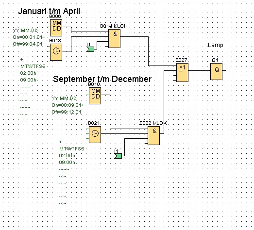

jaaa idd dat is een goed idee en dat moet werken hoe je het zegt, maar!! het licht moet niet in de avond doorbranden maar juist in de ochtend eerder aan.
anders was dit een goede oplossing.
de kippen moeten bij schemer op stok en juist in de ochtend denken dat het licht word vanwege de lamp.
dat maakt het direct een stuk lastiger !
heb je hier ook een idee over ?

Volgens mij is dat eenvoudig op te lossen.
Aantal minuten per dag 24 x 60 = 1440
Aantal minuten licht 16 x 60 = 960
Verschil 1440 - 960 = 480 minuten
Het totaal aantal minuten donker is hier 480
Je begint de minuten te tellen vanaf dat de deur toe is, bedient door de schemerschakelaar.
Hoe langer het licht is hoe later de lamp smorgens aangaat.
En in samenwerking met de schemerschakelaar gaat ze in de zomer niet meer branden.
Je moet een minuutimpuls maken samen met een count up/dwn.

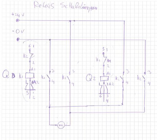

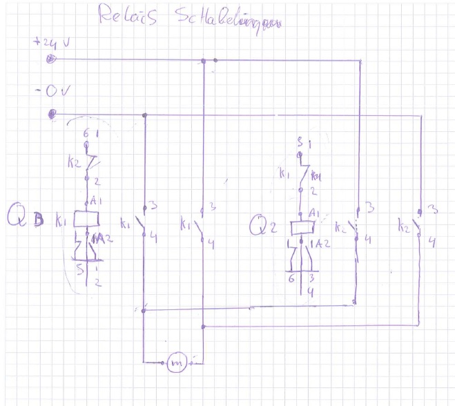

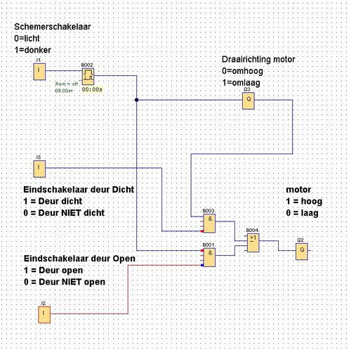

Op 20 januari 2016 09:48:02 schreef smikkelbeertje:
lambiek,jazeker werkt dat goed!!!
en daarop een relais schakeling gemaakt.[bijlage]
Heb je dat ook al getest?

Je moet niet vergelijken, de counter houdt de rekening bij en geeft de vrijgave.
Aantal minuten licht 16 x 60 = 960Verschil 1440 - 960 = 480 minuten
Het is geweldig MGP het werkt!! Ik ga dit voorstellen aan mijn begeleider en kijken of die dit dan wel goed keurt dan kan ik mijn verslag afronden en mijn project afsluiten.
MGP, Toeternietoe, lambiek en iedereen die mij hiermee heeft geholpen bedankt!!

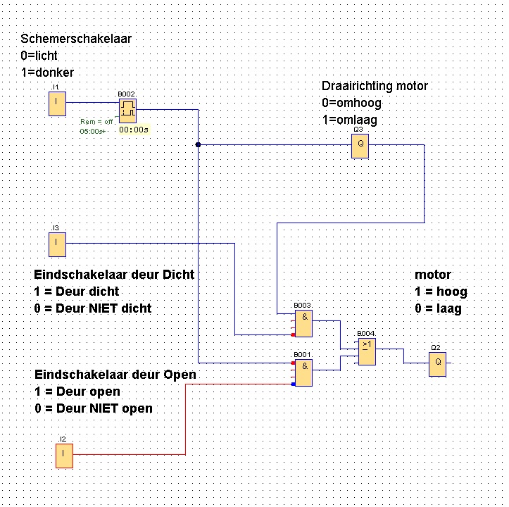

Met de motorregeling denk ik dat het niet helemaal goed gaat in verband met de eindschakelaars, maar kan het mis hebben natuurlijk. Ik kan het hier niet proberen.
Ik vindt het ook vrij ongebruikelijk om daar maar één uitgang voor te gebruiken, maar goed wie ben ik.

Dit werkt wel, maar wat gebeurt er als je de relaisschakeling er achter hangt. Je hebt maar één uitgang en die kan of hoog of laag zijn. Dus als hij bijv. hoog is gaat het deurtje dicht, en als hij laag is gaat het deurtje open.
Kan het verkeerd zien hoor, je relais schema is niet helemaal duidelijk.
