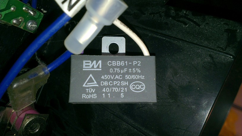

Binnenin de kachel vond ik de volgende condensator: CBB61-P2
Kan het zijn dat deze defect is of moet ik het probleem elders zoeken?

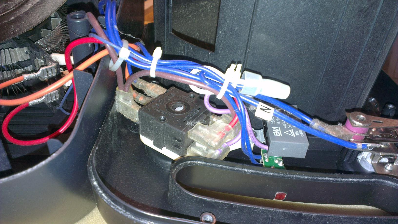

Schema uittekenen?
Op je foto is linksboven een stukje print te zien.
Zit er misschien nog andere elektronica in?

Er zit verder niet veel elektronica in, die print is er volgens mij alleen om een lampje te laten branden.

Ok, het is mij niet gelukt om exact dezelfde condensator te vinden maar dit is iets wat redelijk dicht in de buurt komt:
Kan ik deze gebruiken?
@testman: Dat zal wel geen aanloopcondensator zijn maar een voorschakelcondensator voor de lage stand. Hoe dan ook zal hij wel stuk zijn, en ik hoop voor de TS dat er nog meer opdruk op staat, want van "CBB61-P2" kan ik niets maken.

idd, als ik zo kijk, zit de condensator direct op een contact van de schakelaar alleen, dat zegt serie condensator. maakt echter niet uit, dan is hij idd toch slecht. ik had meer het idee van een aanloopcondensator, omdat het ding 450V is, seriecondensatoren zijn normaal 275V of 250V..

Hallo Maarten, ik neem aan dat je de foto van de condensator hierboven niet kunt zien?
Anyway, dit staat er o.a. nog meer op:
0.75 µF +- 5%
450 VAC 50/60Hz
DB C P2 SH
40/70/21
Dankjewel.
Nee, extern gehoste foto's stuiten hier soms op een probleempje met mijn browser. Tinypic zeker? Sowieso is het voor zoekmachines en consistentie van informatie ook beter om foto's op het forum te zetten en in tekst te vermelden.
Die van ebay lijkt er veel op. 450VAC is goed, 1u inplaats van 0,75u is iets te hoog. In dit geval betekent het dat je motor net iets sneller zou lopen dan voorheen maar kan het waarschijnlijk geen kwaad.
't zijn deze: http://en.bm-cap.com/productview.aspx?id=7

0,75 uF lijkt me toch heel weinig om daar een fan op halve toeren mee te zetten. Zou dat geen ontstoring zijn voor de eventuele thermostaat. Wat gebeurd er op stand 3 met een gloeilamp over de condensator aansluitingen? Een tussenaftakking op het verwarmingselement zou ook kunnen, en dat dit brak is geworden door de warmte.
Ik zie op de foto een blank stukje (verwarmings?)draad zitten waar dat niet hoort te zitten lijkt me. Volg de oranje draad vanaf het element, tot voorbij de blauwe kruisende draden.
Kan het zijn dat dat stukje draad roet in het eten gooit en een stuk van het element kortsluit, of is het iets anders en onschadelijk?
Op 16 januari 2016 21:05:07 schreef Ledlover:
Volgens mij is dat een draad overtollig lijm uit een elektrisch lijmpistool.

Dit is duidelijk geen ontstoorcondensator, zowel aan de keurmerken (X1 ontbreekt) als aan de schakeling te zien. In Chinese producten wordt dit type doorgaans gebruikt als motor-run condensator maar als seriecondensator zijn ze ook zonder meer bruikbaar. Dat komt overeen met de lila draad naar de schakelaar.
Het gaat ook maar om een kleine fan, Wattje of 20 misschien.
Ik hoop toch dat het siliconenkit is. Hot glue in een kachel is wel heel erg griezelig...
ben bang dat het toch echt hete lijm is. ik zou zo'n plastic ding niet eens gebruiken als ik er niet bij was. kachel zonder toezicht heb ik liever van metaal, en olieradiator als het kan. heb teveel gezien van die dingen met brakke aansluitingen of wat ze doen als de fan vastloopt of het ding omvalt, doek erover..
Ik heb de nieuwe condensator besteld. Maakt het nog uit hoe ik de nieuwe aansluit? Zo te zien staat er geen + of - op vermeld...
