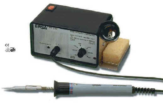

'k Had er misschien beter direct bij gezegd dat mijn huidige bout een bout met station was - een Ersa MS250 (deze dus):
http://www.bodicker.be/images/electronics/ersa_ms250.jpg
Rode Wellers zijn dus duidelijk geen goed idee, en de voorgestelde WS51 is (helaas) dubbel zo duur dan de bouten uit m'n lijstje, toch iets te prijzig voor deze hobbyist...
Aangezien de MS250 die ik nu heb maximaal 25Watt levert, neig ik dan ook naar de Ersa die ik eerst postte, in plaats van een nieuwe bout voor dit oude station te kopen. 'k Weet niet of dit oude station het nog waard is om verder moeite in te stoppen?

laat het oude ersa station liggen voor bloempot verbouwingen. schaf voor jezelf een ander aan. 25w is ook niet heel veel tegenwoordig met rohs tin. de ersa die je in de beginpost had was 80+ watt..
