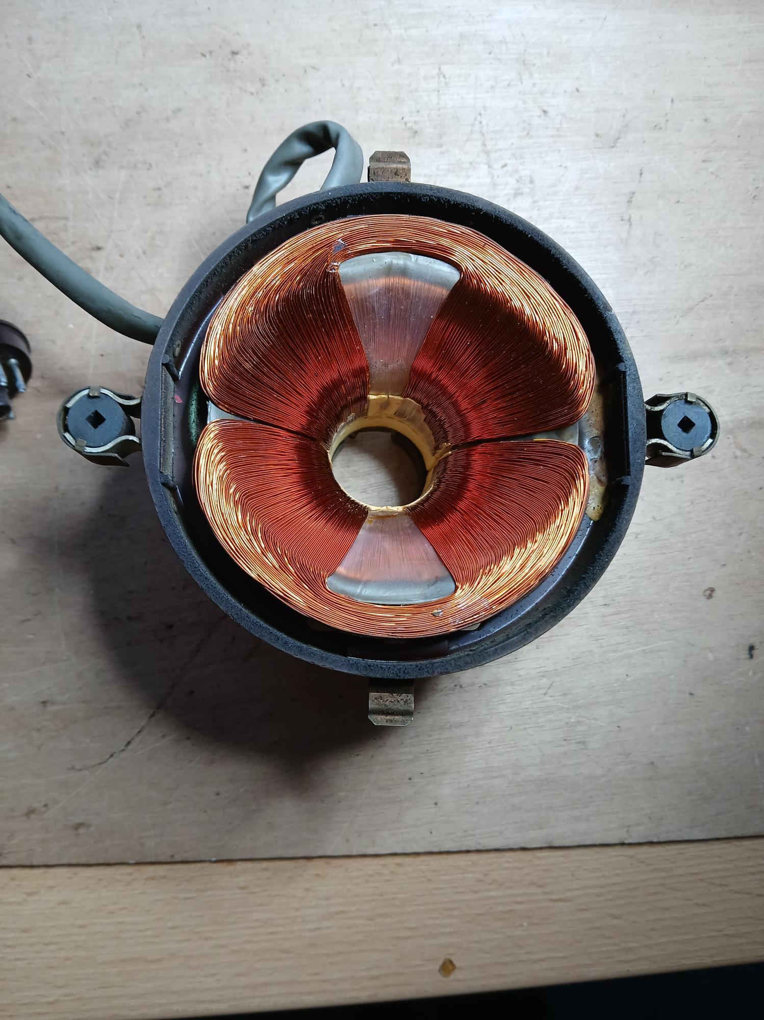

Nou hij zit er in en... het werkt!
Ik heb HSP en beeld. En het oogt allemaal rustig (d.w.z. geen vonken o.i.d.).
Er rookt ook niks.
Ik kan dus verder met het toestel (zoals de kanalenkiezer is heel gevoelig voor aanraken, waarschijnlijk contacten.
Maar dit is al heel wat!
Misschien goed als ik er een nieuwe PL36 / PY88 in zet, ik heb die nog als NOS liggen. De DY87 was al nieuw.
Als ik naar het chassideel van de Lijntrafo kijk, was ik ook wat misleid omdat ze 'lege' pennen gebruiken als montagesteun.
Zo te zien is pin 7 (waar die extra draad aan zit naar de oude lijntrafo) gewoon niet aangesloten in het toestel!
Dan klopt het wel weer redelijk met het schema, waar maar 5 draden worden gebruikt.

Die nieuwe boostercondensator is denk ik niet specifiek pulsvast (even datasheet controleren) maar het is wel een MKP dus voorlopig zit je goed.
Bavelt
Fouten zijn het bewijs dat je het probeert..
Datasheet van de condensator? Tja, heb ik er niet van.
Maar ik denk dat deze wel zal gaan, MKP en 1600V.
In ieder geval al heel wat beter dan de papiercondensator van tientallen jaren oud die er in zat.. :)
Als je pulsvast zoekt, zou je naar die oude groene van Philips kunnen kijken. Iedereen heeft die nog wel liggen. Of anders Vishay, de MMKP series.

De groene uit de 27x reeks zoals RAAF ook toont, zijn mixed dielectric. In tegenstelling tot zuivere papiercondensatoren meten ze meestal niet lek op normale testspanningen, maar het papiergedeelte is wel rot. Je werkt dan feitelijk met een polyestercondensator met hogere capaciteit en lagere werkspanning. Niet meer geschikt om voor zijn normale toepassing te gebruiken. Meet voor de grap de capaciteit maar eens na. Ik zeg: vitrinemateriaal.
Vishay MMKP, Wima FKP, Vishay/BC KP/MKP allemaal uitstekend geschikt.
De gebruikte Kemet R75 is volgens bovenstaande datasheet geschikt voor 'pulse applications'...

Mijn toestel is een 17TX291A, de vervangende lijntrafo komt uit een 17TX250A. Een nagenoeg gelijk type toestel. En volgens de specs worden dezelfde lijntrafo's gebruikt.
Ik kon de 'nieuwe' plug niet gebruiken, omdat die ronde pennen heeft op een 8-pins voetje.
Het chassideel is een 10-polige die ook nog eens platte pennen verlangt.
Dat ging dus nooit passen.
Daarom heb ik de pennetjes van de trafo-draadjes er voorzichtig af gsoldeerd en verlengd met flexibele montagedraad. (met dezelfde kleuren zelfs).
De draadjes goed gefixeerd met een trekontlasting ter voorkoming dat ze vlak bij de trafo zouden breken door al dat bewegen.
Die draadjes gaan vervolgens door het middengat van het chassisdeel en aan de andere kant heb ik ze netjes gesoldeerd 'op hun plek'.
Winst hiervan is ook dat er geen contactproblemen zijn. :)
