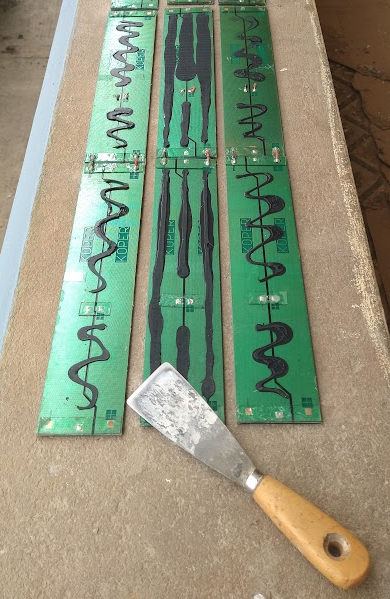

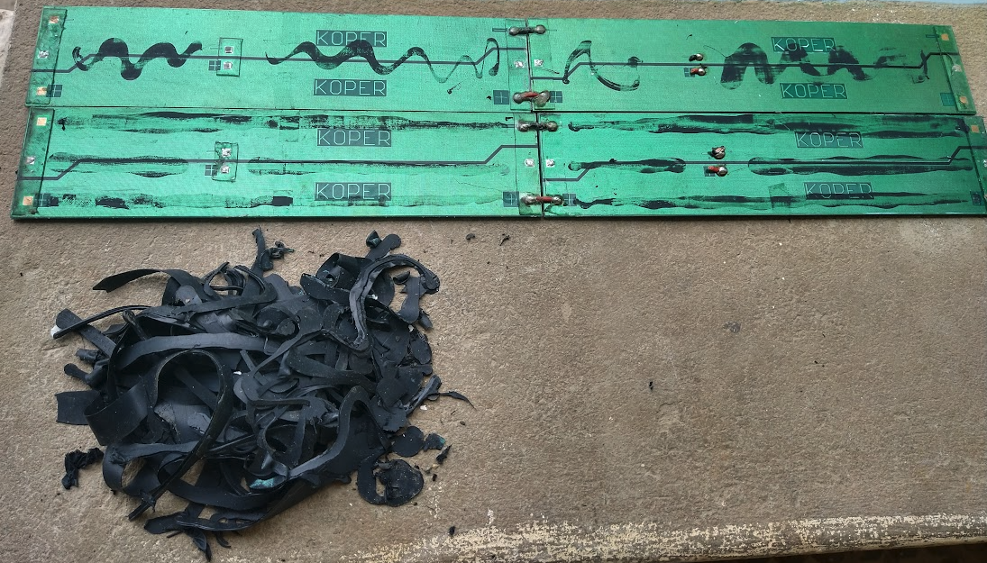

Van Bram kwam de tip om de zwarte kit met wasbenzine op te lossen en de witte met stickerverwijderaar.
Als het grootste deel er af is met een plamuurmes moet het wel lukken.
Roland van Leusden
Klopt, ik steek het er dan vervolgens af met een verfkrabber.
Zwart gaat heel gemakkelijk met wat wasbenzine.
https://www.action.com/nl-nl/p/2575965/spectrum-glasschraper/
De soldeereilanden met tin maak ik even schoon met tinzuiglitze, dan kan de verfkrabber er gemakkelijk overheen.
Die dikke kit laat zich met je vingers door wrijven (wel kracht zetten) verwijderen.
Is prima te doen als je toch TV zit te kijken...
De klodders soldeer laten zich (na verwarmen met een hete en zware soldeerbout) met een mesje van de print schuiven.
Met een (scheer)mesje is die zwarte prut ook mechanisch voor 99% te verwijderen, het laatste beetje doe ik dan met thinner; dan is ook een eventuele harsrest verdwenen.
Resultaat:

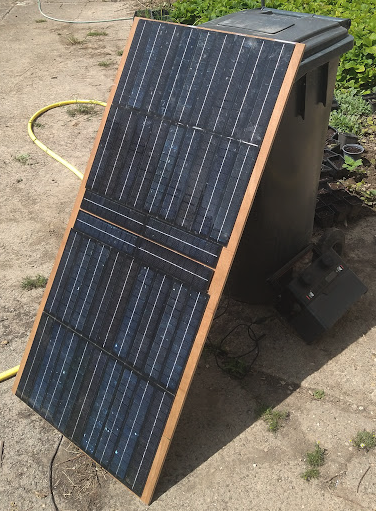

Eerste test met het paneel, opladen van een ALLPOWERS S700 Portable Power Station .
Word geladen met ongeveer 40W, deze Power Station heeft ingebouwde MPPT.

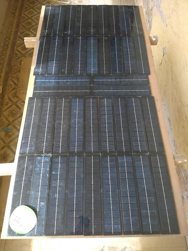

Het paneel bestaat uit 4 paneeltjes in serie met een schottky diode 1N5822 en 5 van deze setjes parallel.
