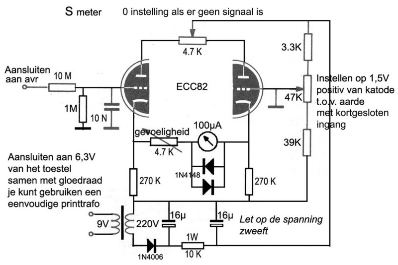

Hallo,TS.
Ik heb een vraag.
Wie heeft van het: Nederlandse Forum van oude radio,s, onder zelfbouw,
al de signaal sterktemeter met een ecc 82 eens nagebouwd?
Wie kan/wil mij eventueel voorzien van informatie hierover?.
Bij voorbaat dank.

Hier een schema voor een signaalsterkte meter. Deze is ook voor diverse toepassingen te gebruiken. De beide dioden bij de meter
zitten er ter bescherming van de draaispoel. Ze kosten bijna niks en voor het geval dat... Deze schakeling is erg stabiel.
De gebruikte trafo 9/220V mag een hele kleine zijn 10ma is genoeg.
De trafo is nodig omdat de spanning zoals vermeld zwevend moet zijn.
Dus geen spanning van het toestel gebruiken. De trafo gebruik je om van 6,3v uit je toestel geïsoleerde hoogspanning te krijgen.

Schakeling is een standaard brugschakeling. Bij evenwicht loopt er geen stroom door de meter. Een brugtak heeft vaste instelling, de andere hangt aan de negatieve AVR. Bij wijziging AVR gaat linker triode meer of minder stroom trekken en wordt brug uit evenwicht gebracht. Meter slaat dan meer of minder uit.
Best OM Hugo,
Maar waar sluit ik nou de avr aan bij een buizenradio of een ander toestel?
En de trafo van 9 volt/220 volt, breng ik nou vanaf een aparte voeding 9 volt op deze trafo of van de 6,4 volt gloeispanning?
Bedankt voor jullie reactie in ieder geval!
Groeten,henk
De 9V zijde van de trafo sluit je, samen met de gloeidraad aansluiting van de ECC82, aan op de 6.3V gloeispanning van je radio waar de schakeling in komt.
De AVR is even afhankelijk van het type radio. Daarvoor moet je het schema van die radio even napluizen.

Op 5 februari 2016 13:18:44 schreef kaaiman:
Deze schakeling is een vervanging voor een "katte- of magisch oog" in een buizenradio.
De ingang sluit je aan op de plaats waar het stuurrooster van de EMxx zit.
Op 5 februari 2016 13:59:21 schreef evdweele:
[...]Deze schakeling is een vervanging voor een "katte- of magisch oog" in een buizenradio.
Dan moet die EMxx er wel inzitten. Daarom: schema raadplegen.
