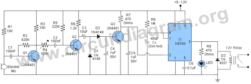

ik heb een schakelaar die rond de 80 a 90db
een schakeling maakt
en het maakt niet uit of de schakeling de spanning levert of dat de schakeling een relais aan stuurt
maar volgens mij wil ik iet dat bijna niet mogelijk is hahaha:D

Alles van klapschakelaars, piekindicators, vumeter aftakkingen en waarschijnlijk nog veel meer schakelingen kunnen 'iets doen boven x dB' (en volgens mij allemaal te vinden hier op de site onder schakelingen)

ik heb een papagaai en die giert alles bij elkaar als ik weg ben
maar nou heb ik een soort van deurbel en daar word ze rustig van
dus ik wou het zo doen als ze boven zoveel db komt dat de deurbel afgaat
en arco ook dit had ik maby eerder kunnen zeggen niet aan gedacht sorry
Dan wil je geen flipflop in je schema lijkt me? Na de eerste schreeuw blijft de rest van de dag je bel herrie maken
Kan heel goedkoop, alleen nog een relais erachter: http://www.ebay.de/itm/Sound-Sensor-Voice-activated-Voice-Detection-Mo…
