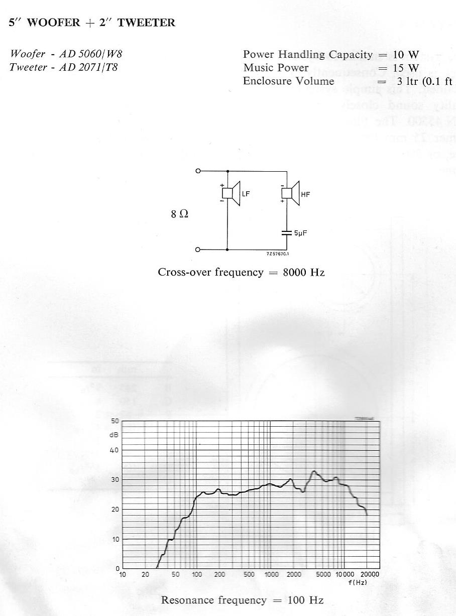

Op 14 februari 2016 00:01:08 schreef Fuzzbass:
De woofer hoeft eigenlijk geen filter, alleen de tweeter mag geen lage tonen krijgen, dat kan met een simpele seriecondensator.
De kromme wordt een stuk vlakker als er wel een spoel in serie staat met de woofer. In het overnamegebied zitten er nogal wat pieken en dalen. Met een geschikte spoel in serie (6dB/oct) wordt dat geëgaliseerd.
edit
Let ook op de polariteit van de tweeter, is verschillend.
Zelfde kastinhoud de ene met een enkele C de andere met C en L
zonder spoel
met spoel
Zelf wikkelen (of kopen
Bron: Building Hi-Fi Speaker Systems by M.D. Hull, C.Eng, A.M.I.E.R.E
flipflop
Ik ben geen expert verder, maar dat een tweeter altijd tegen-gepoold is aangesloten lijkt me toch niet correct. Ik kan me niet herinneren dat dat bij mijn set zo is.
Fuzzbass
Mijn echte naam: Joris | Mijn elektronica website: Fuzzcraft.com
Bij even-orde (2e, 4e) filter moet de tweeter omgepoold worden, bij oneven-orde (1e -zoals het eerste orde filter hierboven- of 3e) niet.
Het is een Application boek van Philips met 140 pagina's en 24 kastontwerpen, de laatste heeft 20 luidsprekers
Bij dit systeem hieronder worden de + en - van de tweeter wel in fase aangesloten. Hier heeft de tweeter een parallel spoel. Alle systemen zijn uitgebreid getest in een dode kamer en de uitdraai komt uit een penrecorder.
Mooi is te zien dat in dit ontwerp een dome tweeter is gebruikt, die loopt verder door dan in het andere ontwerp.

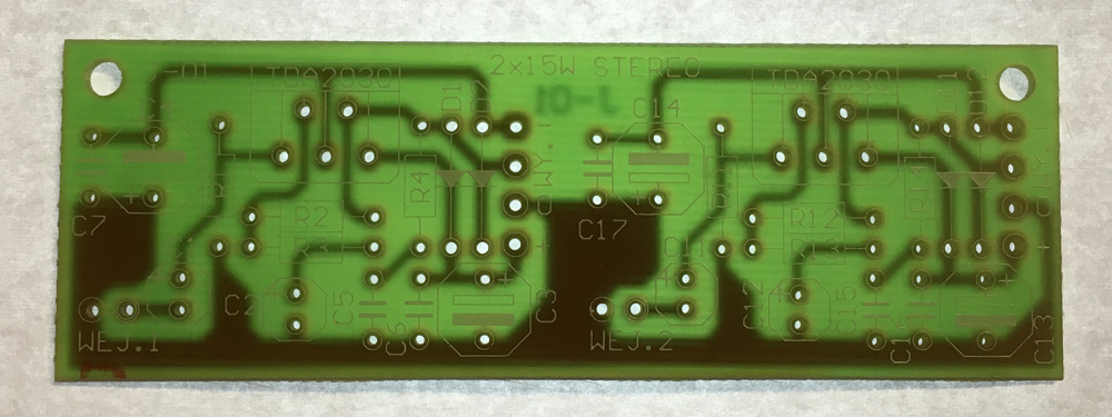

Ik heb inmiddels wat bipolaire condensatoren gekocht oa die van visaton.
Tevens heb ik een versterker kit besteld voor een 2x15watt versterkertje, zie deze sheet:
Nu snap ik alleen iets (zal wel gebrek aan kennis zijn) volgens mij mis ik 1 aansluiting, namelijk die van de speaker? zie hier:
De printplaat is twee keer het zelfde circuit maar de ground is doorgetrokken naar beide circuits.
Links onderin zie je een aansluiting met de benaming WEJ.1 dat is (zover ik kan ontdekken) de lijningang, waarbij neem ik aan de ground van de ingang in de linker van die twee aansluitingen gaat?
Dan links van het midden zijn 4 aansluitingen op rij, van boven naar beneden: min, line-out, ground, plus.
Mis ik dan niet nog een uitgang/ground voor de speaker?
Enige wat ik me kan in denken is dat bij de vier in het midden, de middelste twee voor de line-out zijn.
Dan zou links onderin line-in en ground zijn, maar waar laat ik dan de ground van de line-in?
Tevens valt mij op dat de condensator op de line-in verkeerd om zit de + zijde ligt aan het ic en niet aan de ingang, dit is zowel op het schema als op de print zo aangegeven. Klopt dat?

Dat gaatje voor de luidspreker aansluiting zit niet op de print dus dat wordt aanpassen (pin 4 van de TDA2030)
De nul van de LS op het dikke printspoor aansluiten (niet vlakbij de massa van de input!

Goedendag RAAF12, bedankt voor de snelle reactie.
Het lag toch niet aan mijn onwetendheid dat ik de massa voor de speaker niet vond/ dacht dat er iets niet klopte. De line-uit zit wel aangesloten op pin4 dat is de tweede van boven van het rijtje van 4.
Ik mis dus puur en alleen de massa voor de speaker zelf, maar als ik deze bijv in het midden van de print in het brede gedeelte van de baan maak, dan zit ie te dicht bij de massa van de 2e ingang?

Dat laatste is een goed idee, aankopen op Internet kunnen binnen 14 dagen worden gecancelled. Versterkers met TDA2030 zijn vaak problematisch, gaan oscilleren ect. Dit is een van de eerste serie, de TDA2030A is al iets beter. Bij modernere IC's zijn er geen problemen te verwachten.
Ja, beide versterkers delen dezelfde massa lijn. Ze worden op een voeding aangesloten in het schema.
joopv
Zoek en lees over het begrip "ster aarding" en waarom dit nodig is.
Als je dat gedaan hebt begrijp je waarom de massa van de speaker direct op de voedings elco uit komt. Dat is het "sterpunt".

Hier staan leuke luidsprekers tussen. http://www.audio.nl/Aprodview.asp?type=toplevel&a=1&b=0&c=…
Als er een passief wisselfilter in de luidsprekerkast komt kan je beter van 1 merk luidspreker uitgaan en een passend filter erbij.
edit
Bijv. van Visaton zijn ook cross-over filters te koop.
Neem een duidelijke scheiding tussen luidsprekerkasten en versterkers. Het laatste is electronica, het eerste is electro-akoestiek. Beide zijn zwarte magie, totdat je een en ander begint door te hebben.
Het lijkt me dat je met de electronische kant goed bezig bent: kitjes bouwen, en begrijpen, en de achtergronden doorzien (met meer voedingsspanning kun je meer uitgangsvermogen maken, inderdaad, althans _in_eenzelfde_luidspreker_ of een gelijkaardige, en nog wel zo een en ander)
Met de electro-akoustiek lijk je het wat ver te zoeken: lijm wat plankjes mdf aan elkaar, 8mm is meer dan dik genoeg voor eerste experimenten, en HOOR hoe het klinkt. Een klein luidsprekertje tegen een hele grote plaat met verder niks eromheen is een prima uitgangspunt waarmee je andere constructies kunt vergelijken. Onthoud dat je met mechanische constructies nooit iets kapot kunt maken, dus je kunt je verbeelding de vrije loop laten!
Veel pret gewenst, en veel leergenoegen!

@Joopv bedankt voor uw input, en heb me ook direct ingelezen over steraarding.
Ik snap het principe, maar begrijp nog niet exact hoe ik dit bij mij in de praktijk zou moeten toepassen. (ik leer dingen beter als ik weet hoe ik het toepas in het project "at hand").
Als ik het dus goed begrijp maak ik een ster van soldeerlippen geisoleerd van de behuizing en de print. Hierop sluit ik in het midden de nul aan vanaf de voeding en op alle pootjes eromheen de grounds van het circuit en de speakers. Even terugleidend naar het door mij eerder geplaatste schema/printje zouden de grounds van: beide speakers, C6/C3, C13/C16 en de ground tussen C5 en speaker L /C15 en speaker R naar deze ster geleid worden?
Wat doe ik dan met de grounds die in het schema links en rechts aangegeven zijn, dus de gene die op de dikke baan op de print zitten, sluit ik ook deze op een van de pootjes op de ster aan?

Dat zijn schakelende voedingen, die werken op een hogere frequentie dan de 50Hz uit de muur daarom kunnen ze klein zijn. Nadeel in audio is dat ze stoorsignalen kunnen geven.
Probleem bij aardverbindingen is de lussen die kunnen ontstaan en de stroom in het massaspoor op de print zelf. Er zijn in audio apparatuur diverse manieren van aarden. Vaak werd de gevoeligste ingang aan het chassis doorverbonden bij de plug. Bij aardschema's op een print zie je dat de sporen naar een centraal punt lopen. Daardoor kan de laadstroom door bijv. de reservoir elco's uit de voeding niet op de input terecht komen.
Bij de printjes die jij koopt is dat in orde. Als die worden ingebouwd in een metalen kastje aan een punt doorverbinden.
