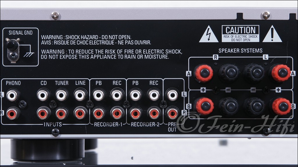

Achterop de Denon tuner-versterker zitten 2x2 uitgangen voor Tape1 en Tape2. Als ik daar een koptelefoon op aansluit met twee tulpstekkers krijg ik geen geluid. Wat doe ik niet goed?

Een koptelefoon heeft een klein versterkertje nodig, anders klinkt hij HEEEL zachtjes als je hem op een lijnuitgang aansluit.
Tenzij het een draadloze is. Ik heb hier een RS 119 van Sennheiser aan een tape uitgang hangen en dat werkt goed.
