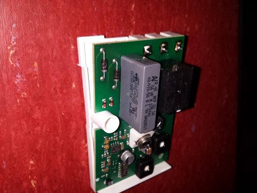

@ Testman,
op deze foto lijkt my een Kemetr R46 serie dit was inderdaad een van de betere.
Wij gebruiken deze ook in serie applicaties.
