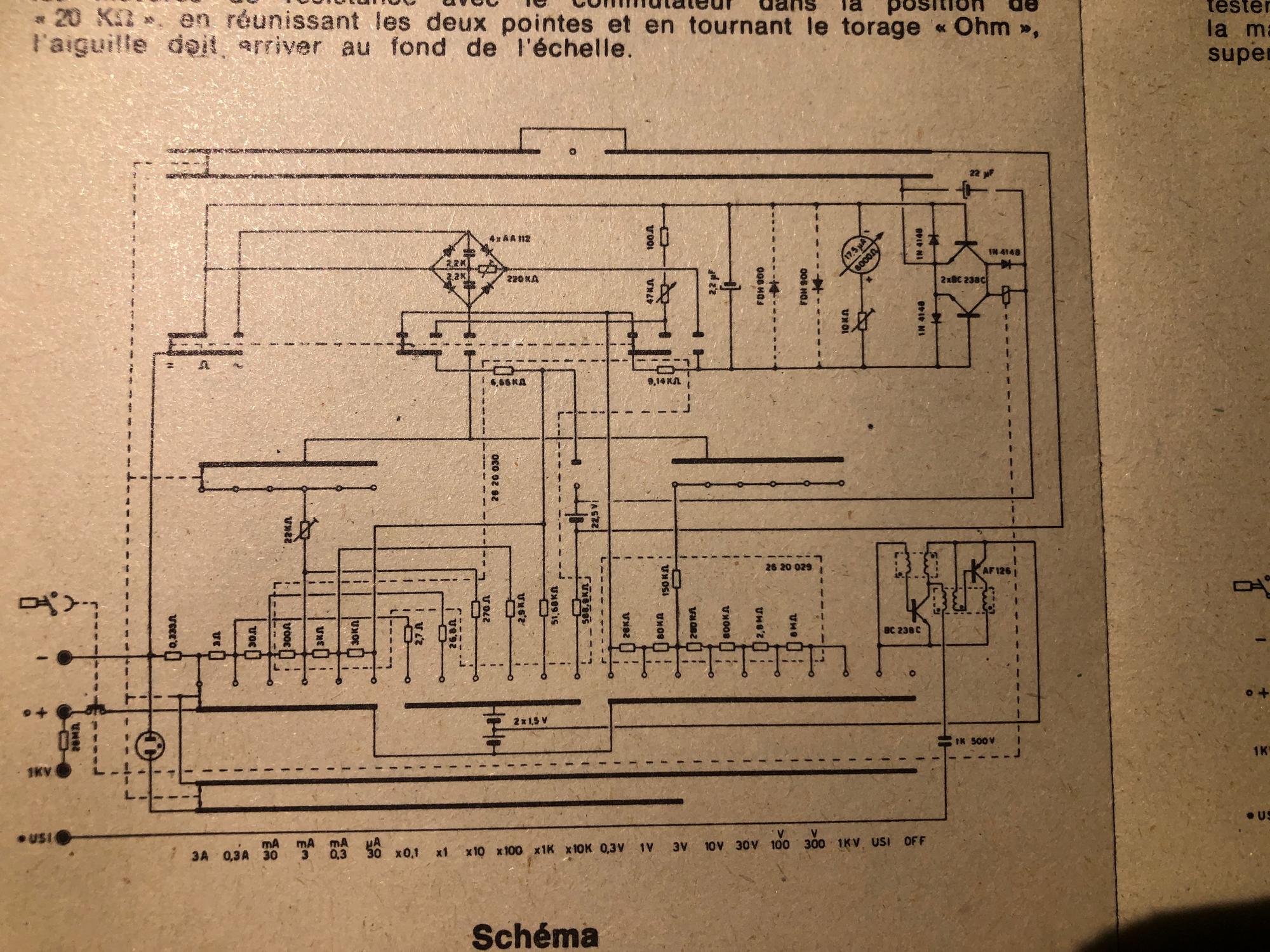

Handleiding en schema

Ik heb ook een Pantec Major USI meter en ik zie in de posts een schema. Ik kan echter niet begrijpen hoe de wisselspanning wordt gemeten. Klopt het schema wel? https://www.circuitsonline.net/forum/file/12518
Op zondag 18 mei 2025 20:49:52 schreef Richard1950:
Drie standen Schakelaar Paars op de stand Wisselspanning
Bereik schakelaar Paars op de stand 50v
Schakelaar Blauw op de stand Ω
Schakelaar Geel is de stand x10Ω
gebruikt de 2 x 1,5v batterij
Schakelaar Rood is de stand x10KΩ
gebruikt de 22,5v batterij
De horizontale vrij vette zwarte lijnen zijn de kontakt strips van de draaischakelaar.
Zo kan je vast wel de stroomloop volgen in deze standen.
Als aanvulling:
In het onderstaande plaatje zijn de bereik "schakel contacten" met grijs omkaderd.
En de gelijkspanning, Ω en wisselspannings schakelaar is Blauw omkaderd.
Hartelijk dank voor het uitgebreide antwoord. Ik zie alleen nog niet hoe de wisselspanningskant van de gelijkrichter verbonden wordt met de positieve ingang. In het schema lijkt het erop dat er geen verbinding is, maar ik zie het wellicht verkeerd.
Inderdaad ik kom er ook niet uit op de wisselspanningsstand.
Schema zal wel niet 100% kloppen vermoed ik.

Dit schema klopt wel met de versie die ik heb (300V). Het is dus opgelost. Bedankt voor het meedenken
