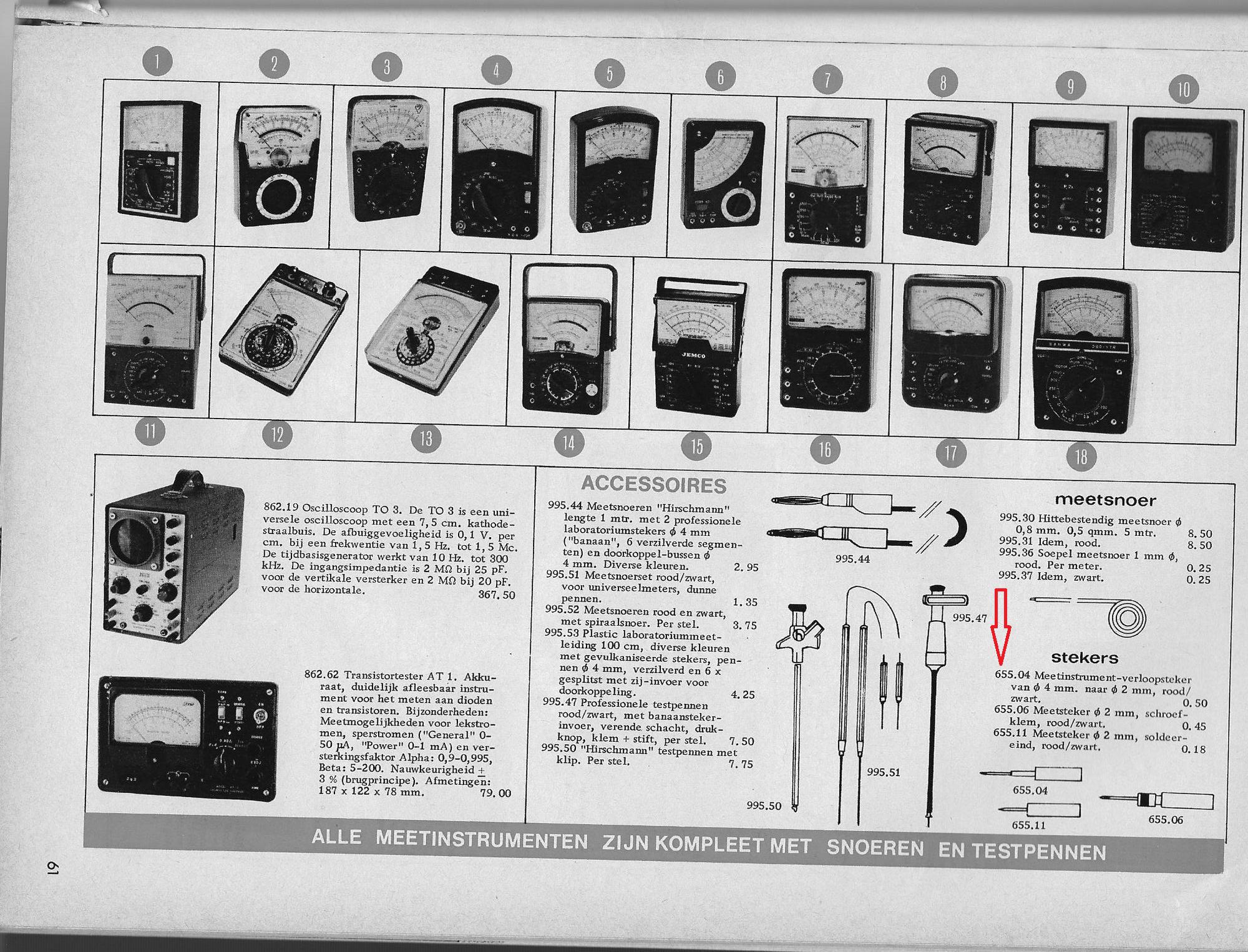

Ik heb van een buurman een Pantec Major universeelmeter gekregen.Zonder meetsnoeren.
Er zitten bussen in, en dat is geen standaard maat.
Weet iemand of hier stekers voor te krijgen zijn?

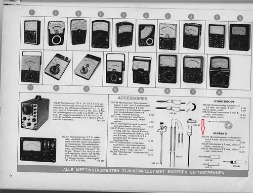

de diameter van de aansluitbussen is dunner dan standaard meetsnoeren.
Er zijn verloopjes te koop van 4mm banaan naar 2mm. Maar waar? Deze afbeelding is uit 1971...
[attachment=1]
edit het gaat om het 4 naar 2mm verloopje bij de rode pijl in de scan.

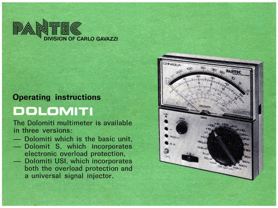

Mijn Pantec heeft busjes van 2,38 mm (3/32"). MET veer!
Het is type "Dolomiti"
Ik weer niet welke meter jij hebt. Ik zie de mijne iig niet op de (onleesbare) foto van RAAF staan.
Mijn meter heeft een lichtgrijs huis met een transparant front en een foto aluminium deel voor de schakelaars.
Handleiding en schema

In mijn Sanwa 380-Cd multimeter van meer dan 50 jaar oud zitten ook 2mm bussen.
Er werden toen verloopstekkers bijgeleverd naar 4mm. Niet aan te raden om die te gebruiken bij hogere spanningen
Bij diverse onderdelenzaken zijn 2mm stekkers te koop, o.a. bij Distrelec. Deze verloopstekkers heb ik in webshops niet kunnen vinden.
In alle kleuren te vinden op ebay, zoals deze: http://www.ebay.com/itm/Gold-Plated-2mm-Male-Banana-Plug-to-4mm-Female…
Zoek term "4mm to 2mm banana"
Jongens, mijn Pantec heeft ècht 2,4mm banaanstekertjes aan een zijde en aan de andere kant meetpennen met 4/2mm pennen
Het vaste deel van het banaanstekertje is 2,4mm (in het busje past ook een 2,4mm boortje en geen 2,5 mm. Het banaanstekertje heeft bovendien een klemveertje in een gleufje voor meer grip. Een 2 mm pen rammelt in het busje (leuk voor weerstandsmetingen
Ik heb hier ook hier ook 2mm banaanstekkertjes mèt klemveertje en die PASSEN NIET!!!!

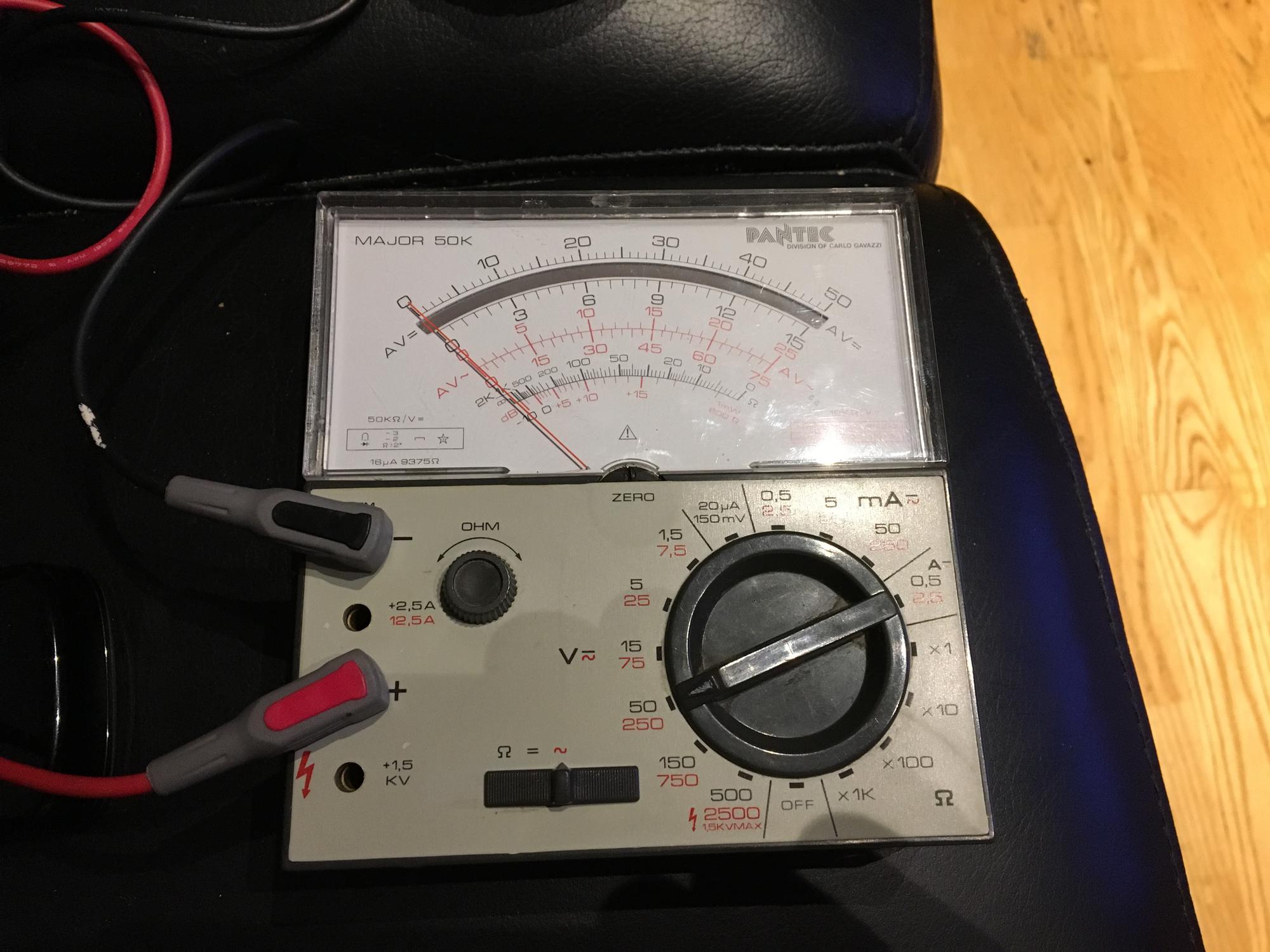

Heb weer iets te vroeg geroepen, vandaag een Pantec Major 50K op de kop getikt in Deurne.
Beetje "batterijlekschade" weggewerkt, een rondje "Dasty" en hij ziet er weer puik uit. Gewone 4mm banaanstekkerbussen.
Weerstand meten gaat prima. 228V Wissel (gemeten met mn Fluke 73) zit hij ook niet zo ver naast.
Meetbussen zijn wat geoxydeerd. De glasvezelpen maar eens gaan zoeken.

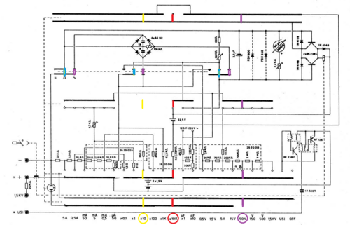

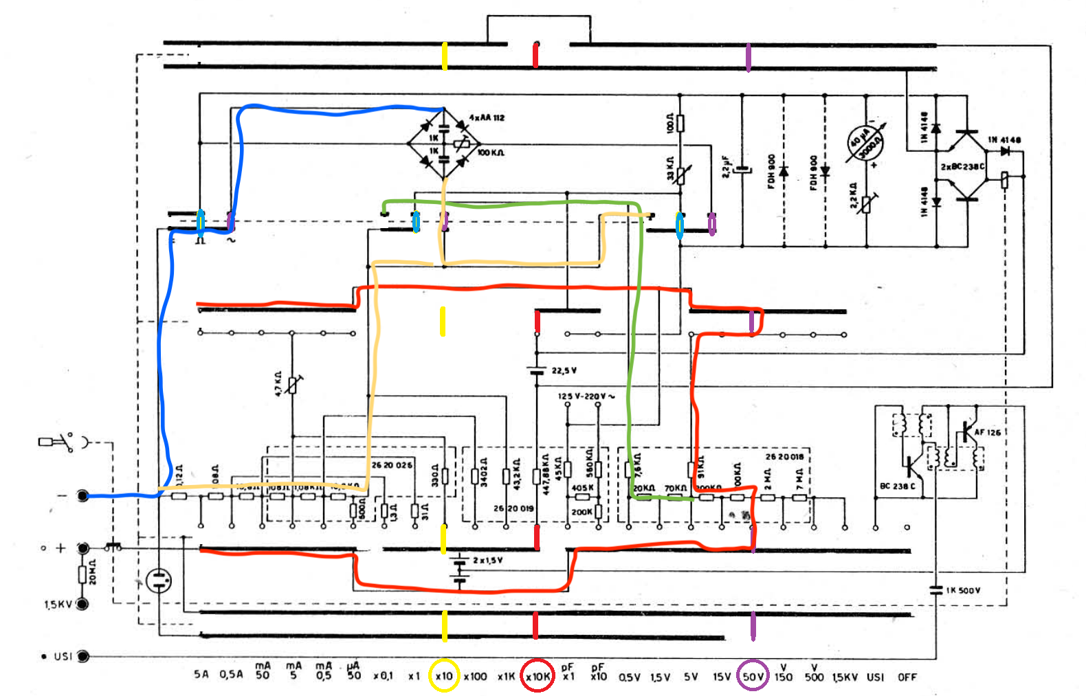

Ik heb ook een Pantec Major USI meter en ik zie in de posts een schema. Ik kan echter niet begrijpen hoe de wisselspanning wordt gemeten. Klopt het schema wel? https://www.circuitsonline.net/forum/file/12518
Op zondag 18 mei 2025 20:49:52 schreef Richard1950:
Drie standen Schakelaar Paars op de stand Wisselspanning
Bereik schakelaar Paars op de stand 50v
Schakelaar Blauw op de stand Ω
Schakelaar Geel is de stand x10Ω
gebruikt de 2 x 1,5v batterij
Schakelaar Rood is de stand x10KΩ
gebruikt de 22,5v batterij
De horizontale vrij vette zwarte lijnen zijn de kontakt strips van de draaischakelaar.
Zo kan je vast wel de stroomloop volgen in deze standen.

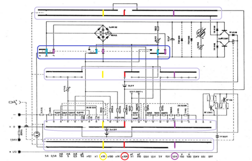

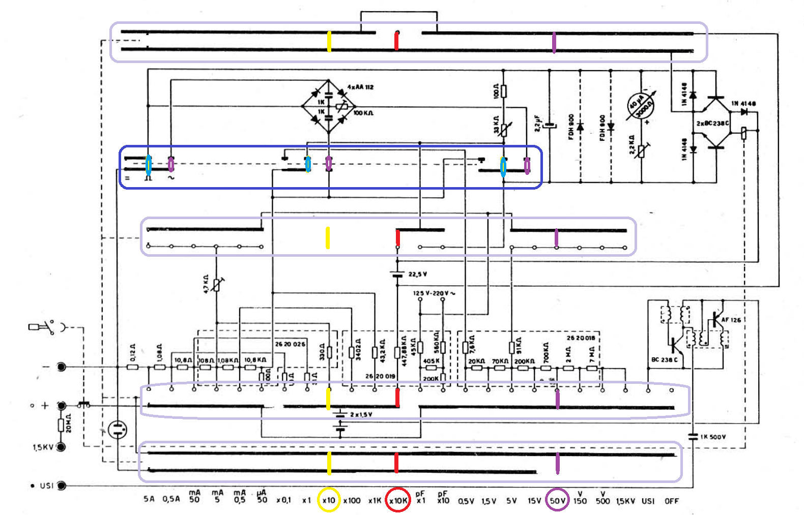

Als aanvulling:
In het onderstaande plaatje zijn de bereik "schakel contacten" met grijs omkaderd.
En de gelijkspanning, Ω en wisselspannings schakelaar is Blauw omkaderd.
Hartelijk dank voor het uitgebreide antwoord. Ik zie alleen nog niet hoe de wisselspanningskant van de gelijkrichter verbonden wordt met de positieve ingang. In het schema lijkt het erop dat er geen verbinding is, maar ik zie het wellicht verkeerd.
Inderdaad ik kom er ook niet uit op de wisselspanningsstand.
Schema zal wel niet 100% kloppen vermoed ik.

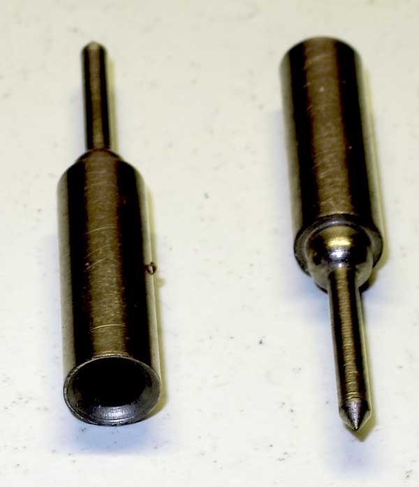

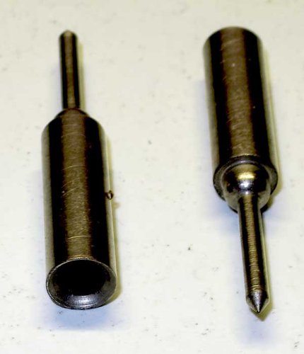

Ik heb verloopjes van 2 naar 4 mm op de kop getikt via een mede CO-er.4 mm snoeren heb ik zat.
