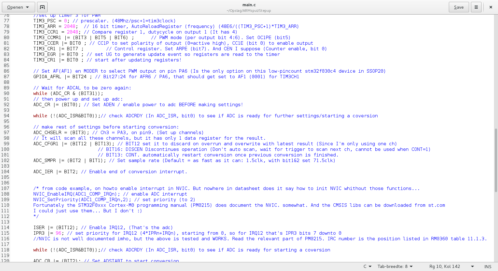

Met gedit heb je ook al kleurtjes en lijnnummers.
(Ik zit nu wat te hobbyen met deze stm32F030's, in gedit, met in een terminal gdb. Nog niks SYP-waardigs, gewoon een beetje spelen, vandaag met de ADC en de NVIC.)
(En ja, meer commentaar dan code. Het is vooral documentatie van een leerproces)
