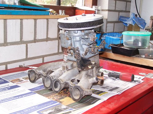

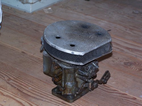

Ik heb ook boven genoemde EMAG ultrasoon reiniger en gebruik hem om carburateurs te reinigen. Ik doe warm water met een beetje afwasmiddel in. Eerst even 10 minuten laten pruttelen om te ontgassen. Ik zet hem 30°C. Een carburateur is meestal na 15 minuten helmaal schoon. Het werkt al 18 jaren prima.
Voor:
Na:
