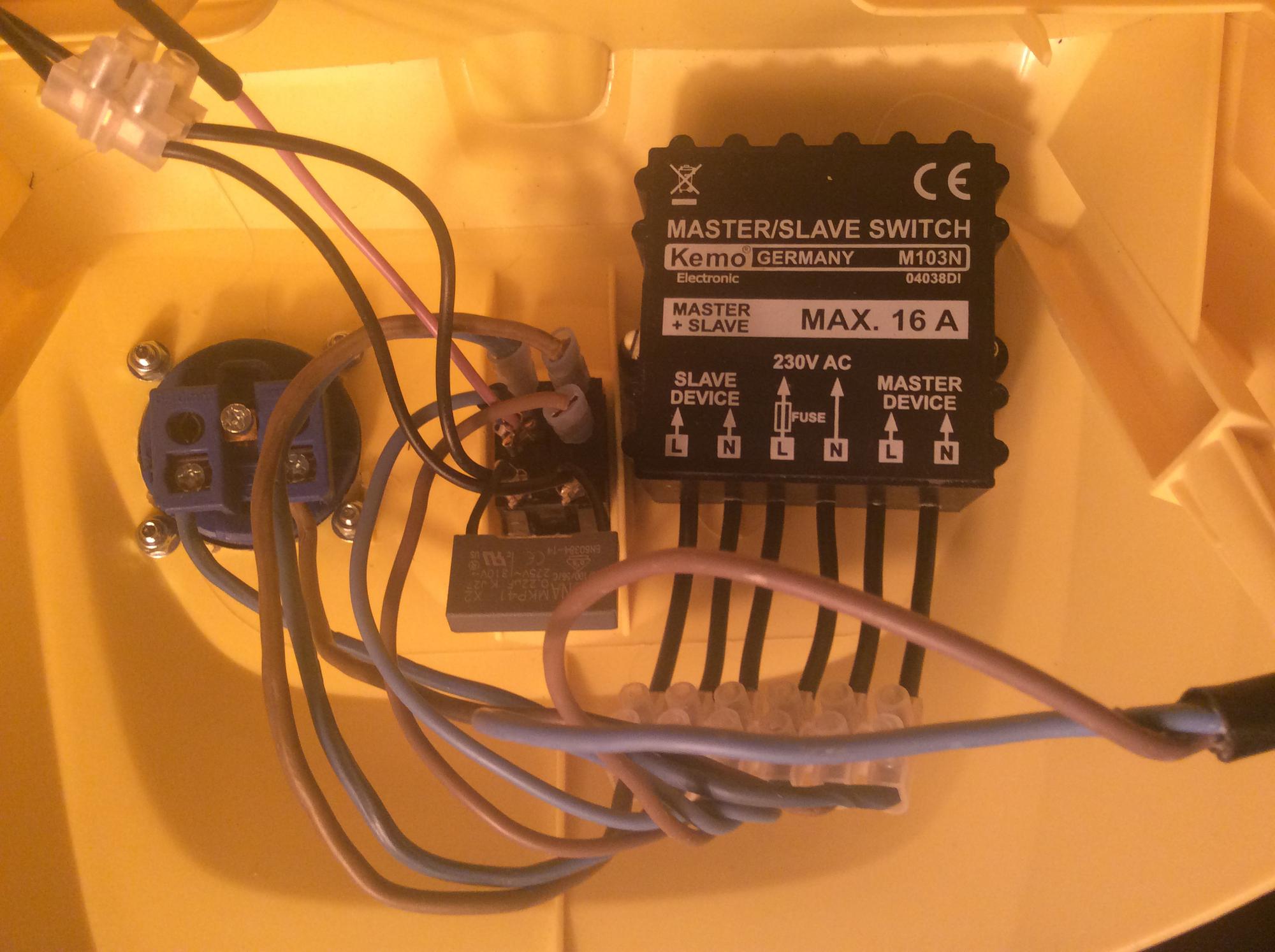

Zojuist heb ik een setje onderdelen besteld voor de complete schakeling. De bedoeling is om het geheel in een festool systainer te bouwen net als de festool sys powehub
Ik heb 5 contactdozen, 1 ip44 stekker met randaarde, 3 buiszekeringen met houders, de m/s-schakelaar zelf, een 230v signaalled en de aanuitaan tuimelschakelaar besteld bij Conrad. Ik heb nog 5m 2,5mm2 geïsoleerd harde kern kabel. Het geheeld wil ik solderen en daarna afdoppen met lasdoppen, en bouwen in de systainer met een dubbele bodem. Daarnaast komt en binnenin de systainer een apple USB adapter voor het opladen van tablets en telefoons, verder ben ik nog aan het bedenken wat ik er nog meer in kan bouwen, iemand ideeën?
ik zou de verdeler niet maken met ymvk kabel, stugge draad breekt nogal eens af bij mobiele toepassingen. je kunt er ook 1,5mm2 soepel voor gebruiken, kwestie vane en oude wasdroger kabel of stuk verlengkabel voor strippen.
zeker icm vastsolderen is soepele kabel beter..
je kunt er nog een bouwradio inmaken, of alleen een versterker met speakers die je met 3,5mm jack in de gsm steekt welke ligt te laden. kun je meteen horen als er gebeld wordt..
als je gereedschap gebruikt met 1 accusysteem zou 1 lader inbouwen nog kunnen, evt dat je er aan de zijkant van de systainer de accu in kunt steken..
de kemo module is vrijwel zeker een relais wat de uitgang schakelt, dat kun je gewoon overbruggen met een 2 x maak schakelaar.. luister of je de kemo module kunt horen schakelen als er een verbruiker aangezet wordt, zo ja zit er een relais in..

In plaats van de interne bedrading van je luxueuze stopcontactenblok te solderen zou ik alles met kabelschoentjes en -oogjes monteren. Soldeerverbindingen breken af in apparaten die veel trillen en schokken.
Dus soepele draad van 2,5 mm2 en bijpassende kabelschoentjes, kabeloogjes en indien nodig adereindhulzen.
Met zoveel stopcontacten heb je natuurlijk ook rekening gehouden met de maximale stroom die door de voedingkabel mag lopen en het maximale vermogen dat van de master/slaveschakelaar mag worden afgenomen.
Nu wordt de maximale stroom toch al beperkt door de 16A zekering van de huisinstallatie, dus meer dan 16A kan er niet worden afgenomen.
In de datasheet staat nadrukkelijk
The activation of the „slave“ device is inside the module with a relay contact (1 x ON), which can be loaded with max. 16 A.
At a higher load (overload) or short-circuit the relay contact burns shut and the module is defective. In such cases and also
in case of failure due to wrong connections no warranty replacement is possible! Please note that the power consumption
of connected „slave“ - devices must not exceed 16 A, not even for a short time! Motors, especially if started under load have
short-term higher power consumption than stated on the faceplate! The „master“ connection can tolerate temporarily high
inrush currents (max. 1 sec 130%).Technical data:
Operating voltage: 230 V/AC
Maximum currents: 15 A for the master, 15 A for the slave, but the total current must not exceed 16 A!
Example: if the master port needs 10 A, only one slave load of max. 6 A can be connected
Tripping power:for the master to turn on the slave approx. <10 - 3450 watts
Switch function: Relay 1 x ON max. 16 A

Ondertussen ben ik al een heel eind met de power hub. Ik heb een functioneel apparaat met master/slave schakeling inclusief manual override. Stomgenoeg had ik verkeerde zekeringhouders besteld, die konden maximaal 6A aan. Die heb ik dus maar niet ingebouwd.

Ik wilde graag een master/slave maken op mijn 'bouwstofzuiger'. Hoe blij was ik toen ik dit onderwerp vond op deze site. (Meer dan drie jaar oud) Heel duidelijk. Master/Slave switch , zes polige aan/uit/aan schakelaar en een inbouwstopcontact.
Ik ben handig, maar schema's lezen, het blijft tsja.....lastig. En nu is het me nog steeds niet gelukt de boel werkend aan te sluiten. Hier in Winterswijk is geen elektricien meer te vinden die mij iets uit kan leggen, iedereen zit nu in de installatietechniek. Ik zou heel erg blij zijn als iemand mij het kan uittekenen hoe de de aansluiting gaat vna/naar de master/slave switch, de zes polige aan/uit/aan schakelaar en het stopcontact (de zaagmachine). Dat kan ik niet halen uit de tekeningen in deze drie jaar oude discussie.
Vast mijn hartelijke dank.
Oncko
zoals ik het nu heb (zie foto) heb ik alleen de stofzuiker werkend.
