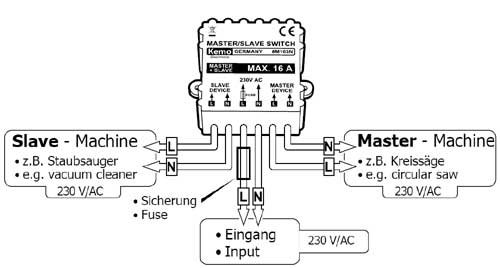

voor een stofafzuigunit met masterslave schakeling ben ik op zoek naar een manier om een manual override te maken. de bedoeling is dus dmv een schakelaar de afzuiger aan te zetten zonder de masterslavemodule (een Kemo Master/Slave-schakelaar M103N Module 230 V/AC)(link) te ruineren.

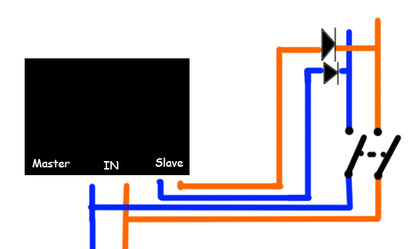

Nu heb ik het volgende bedacht:
nu heb ik geen idee of dit uberhaupt mogelijk is in deze opstelling maar indien dit zo is, welke diode weerstanden zou ik hier voor moeten gebruiken?
alvast hartelijk dank voor het meedenken!

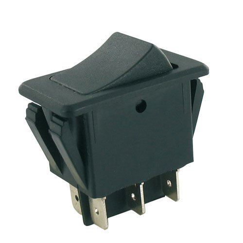

Dank voor jullie antwoord, ik heb even kort via Google gezocht, daar zie ik vrijwel alleen maar wandcontactdoosschakelaars, bij Conrad vind ik het ook niet onder die noemer
dpdt double pole double trow, en conrad heeft nog nooit een fatsoenlijke naam aan een onderdeel weten te koppelen

Bij Conrad schakelaars in alle soorten en maten.

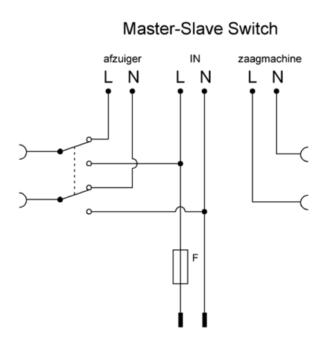

Het moet een dubbelpolige omschakelaar zijn, geschikt voor 230V AC en de opgenomen stroom van de stofzuiger.
https://www.conrad.nl/nl/wip-tuimelschakelaars-c17385.html

Je kunt ook een wipschakelaar met middenstand nemen, kun je de afzuiger ook nog uitzetten indien niet nodig.

dank voor je link, helaas heeft deze een maximun van 10A...
de afzuiger heeft volgens de sticker op de motor een gebruik van 1200Watt, de bewerkingsmachine is varieren tot sowiezo 2200 watt. dan kom ik samen op 3400 watt. dat is (3400/220=15,45A)... gelukkig heb ik nog niet meegemaakt dan mijn stoppen zijn doorgeslagen met het starten van zowel de machine als de afzuigen dmv de master/slave schakelaar, dus de 16A wordt niet overschreden.
maar, met een beetje zoeken kwam ik deze tegen (link)
is deze ook geschikt?

Volgens mij moet die wel voldoen, deze heeft een middenstand en is goedkoper : https://www.conrad.nl/nl/arcolectric-c1570vbaab-wipschakelaar-250-vac-… Details

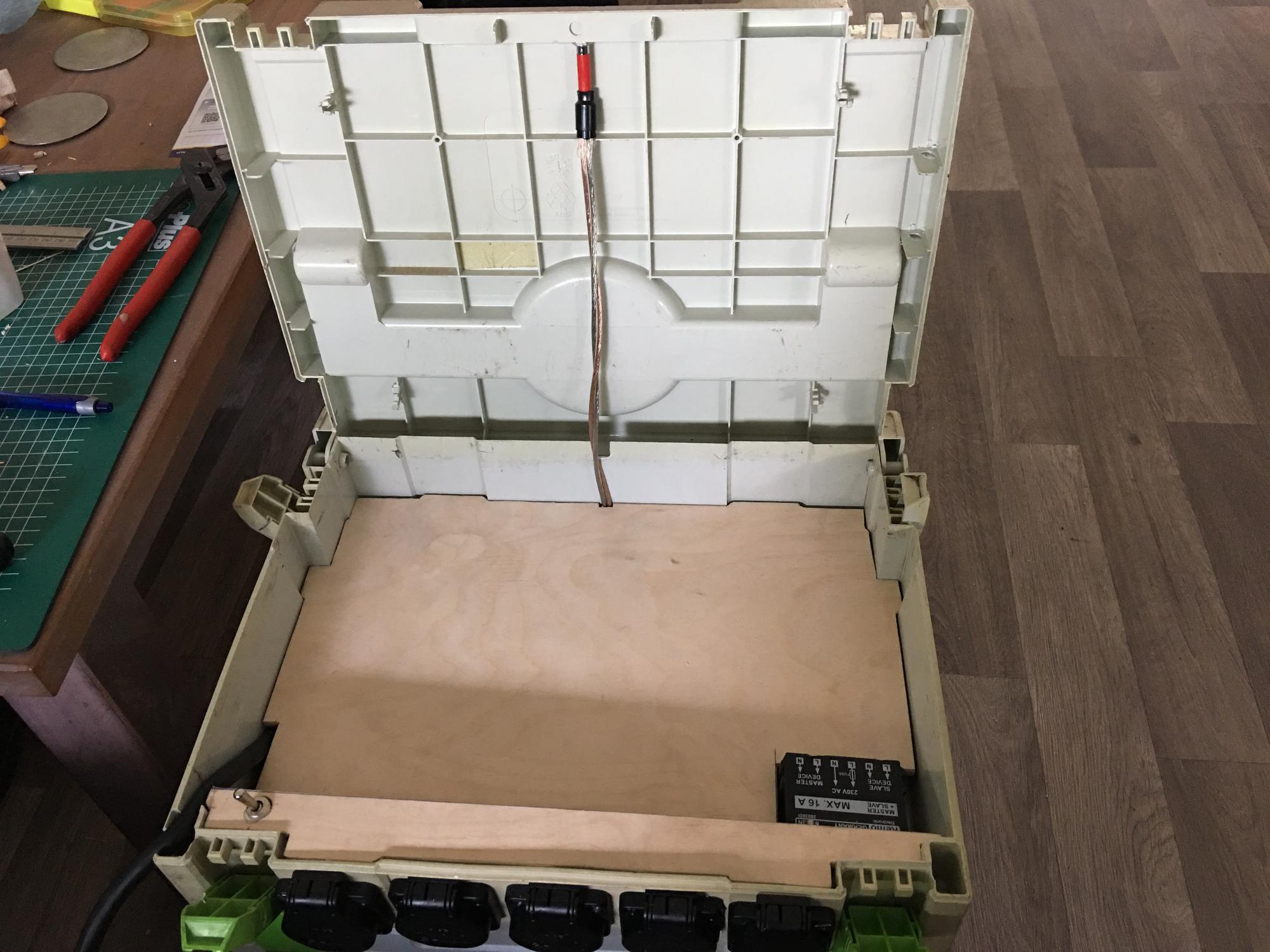

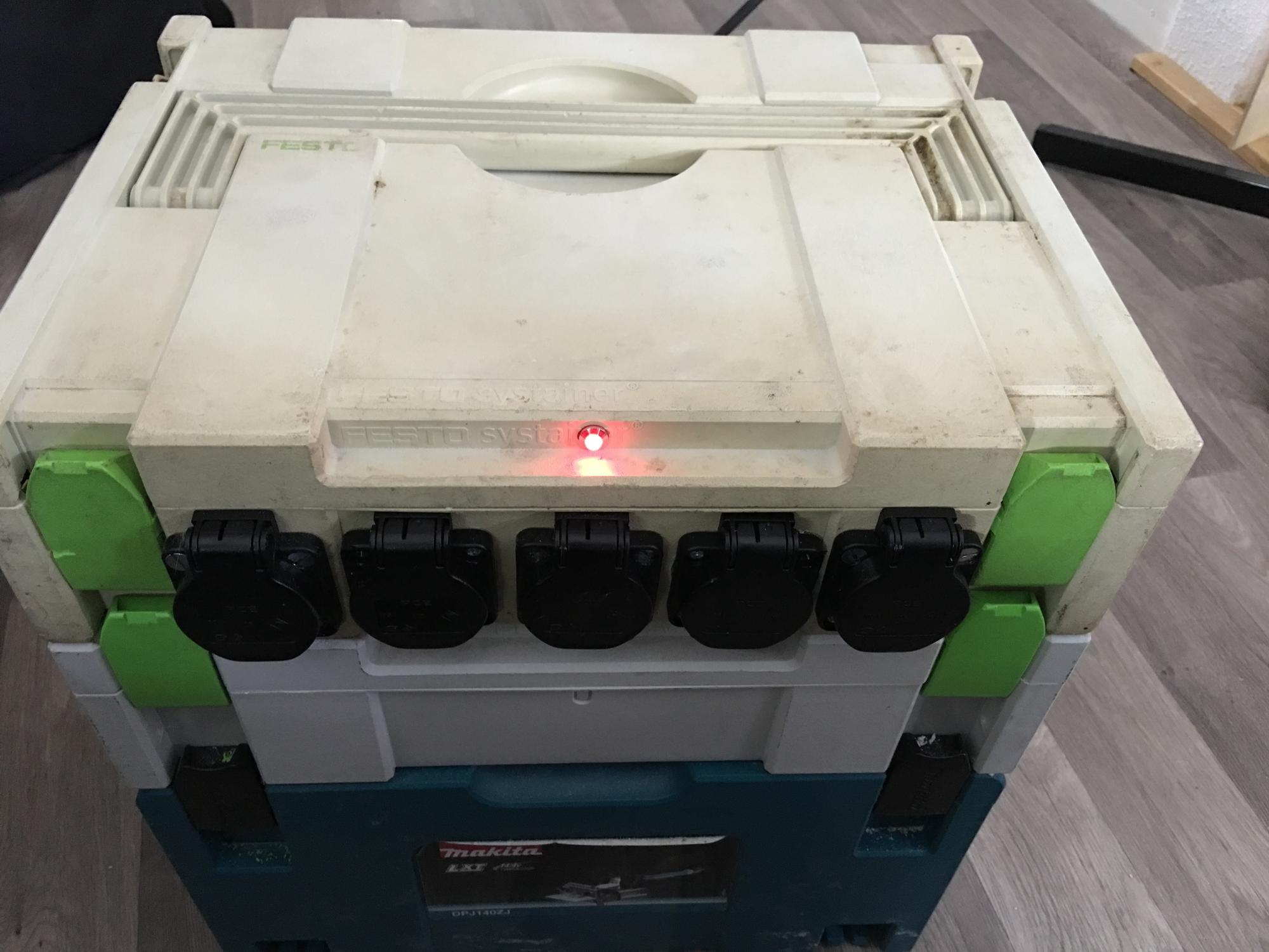

Zojuist heb ik een setje onderdelen besteld voor de complete schakeling. De bedoeling is om het geheel in een festool systainer te bouwen net als de festool sys powehub
Ik heb 5 contactdozen, 1 ip44 stekker met randaarde, 3 buiszekeringen met houders, de m/s-schakelaar zelf, een 230v signaalled en de aanuitaan tuimelschakelaar besteld bij Conrad. Ik heb nog 5m 2,5mm2 geïsoleerd harde kern kabel. Het geheeld wil ik solderen en daarna afdoppen met lasdoppen, en bouwen in de systainer met een dubbele bodem. Daarnaast komt en binnenin de systainer een apple USB adapter voor het opladen van tablets en telefoons, verder ben ik nog aan het bedenken wat ik er nog meer in kan bouwen, iemand ideeën?

de kemo module is vrijwel zeker een relais wat de uitgang schakelt, dat kun je gewoon overbruggen met een 2 x maak schakelaar.. luister of je de kemo module kunt horen schakelen als er een verbruiker aangezet wordt, zo ja zit er een relais in..

In de datasheet staat nadrukkelijk
The activation of the „slave“ device is inside the module with a relay contact (1 x ON), which can be loaded with max. 16 A.
At a higher load (overload) or short-circuit the relay contact burns shut and the module is defective. In such cases and also
in case of failure due to wrong connections no warranty replacement is possible! Please note that the power consumption
of connected „slave“ - devices must not exceed 16 A, not even for a short time! Motors, especially if started under load have
short-term higher power consumption than stated on the faceplate! The „master“ connection can tolerate temporarily high
inrush currents (max. 1 sec 130%).Technical data:
Operating voltage: 230 V/AC
Maximum currents: 15 A for the master, 15 A for the slave, but the total current must not exceed 16 A!
Example: if the master port needs 10 A, only one slave load of max. 6 A can be connected
Tripping power:for the master to turn on the slave approx. <10 - 3450 watts
Switch function: Relay 1 x ON max. 16 A

Zo, al weer een tijdje geleden dat ik voor het laatst op het forum ben geweest.

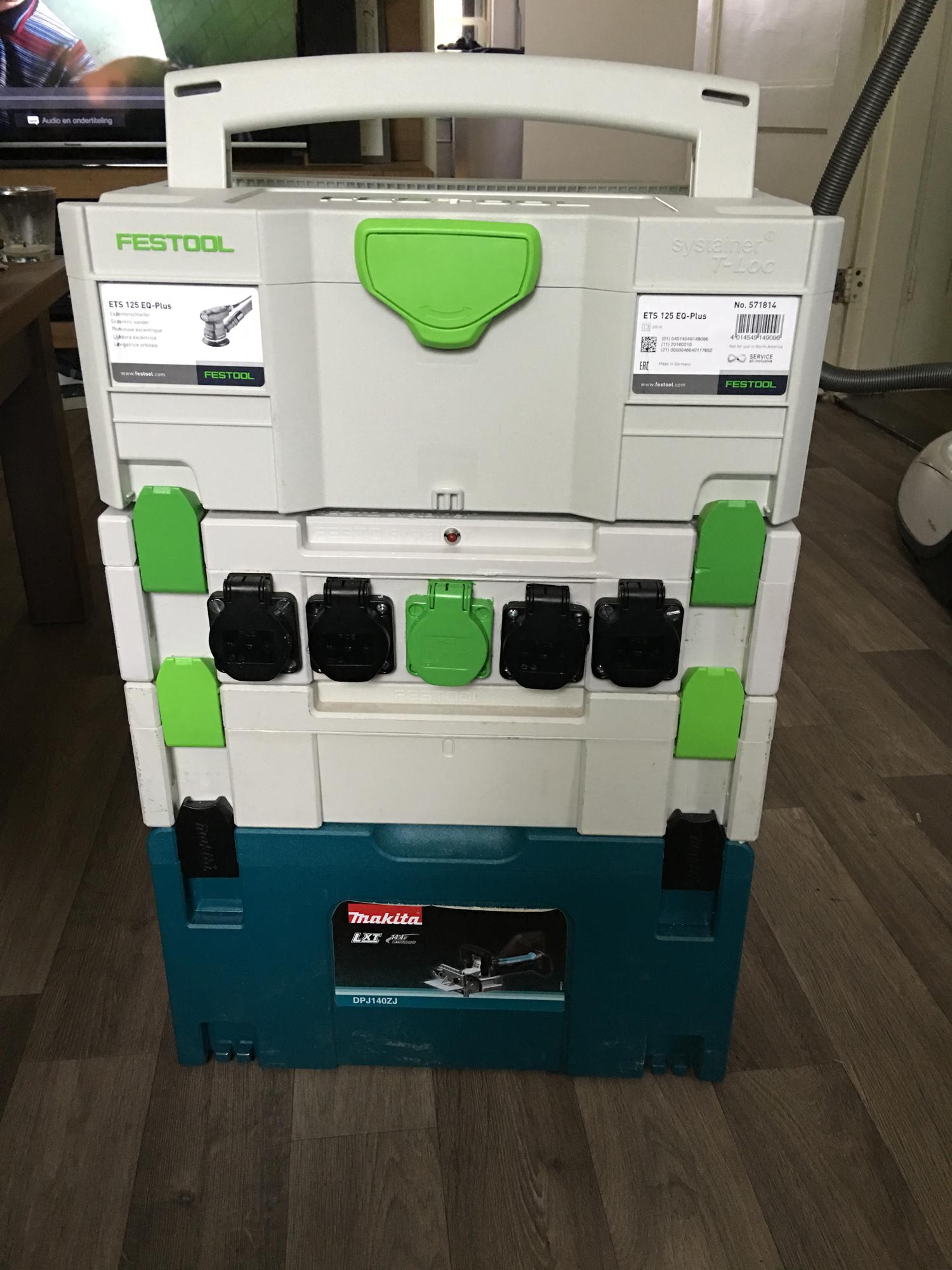

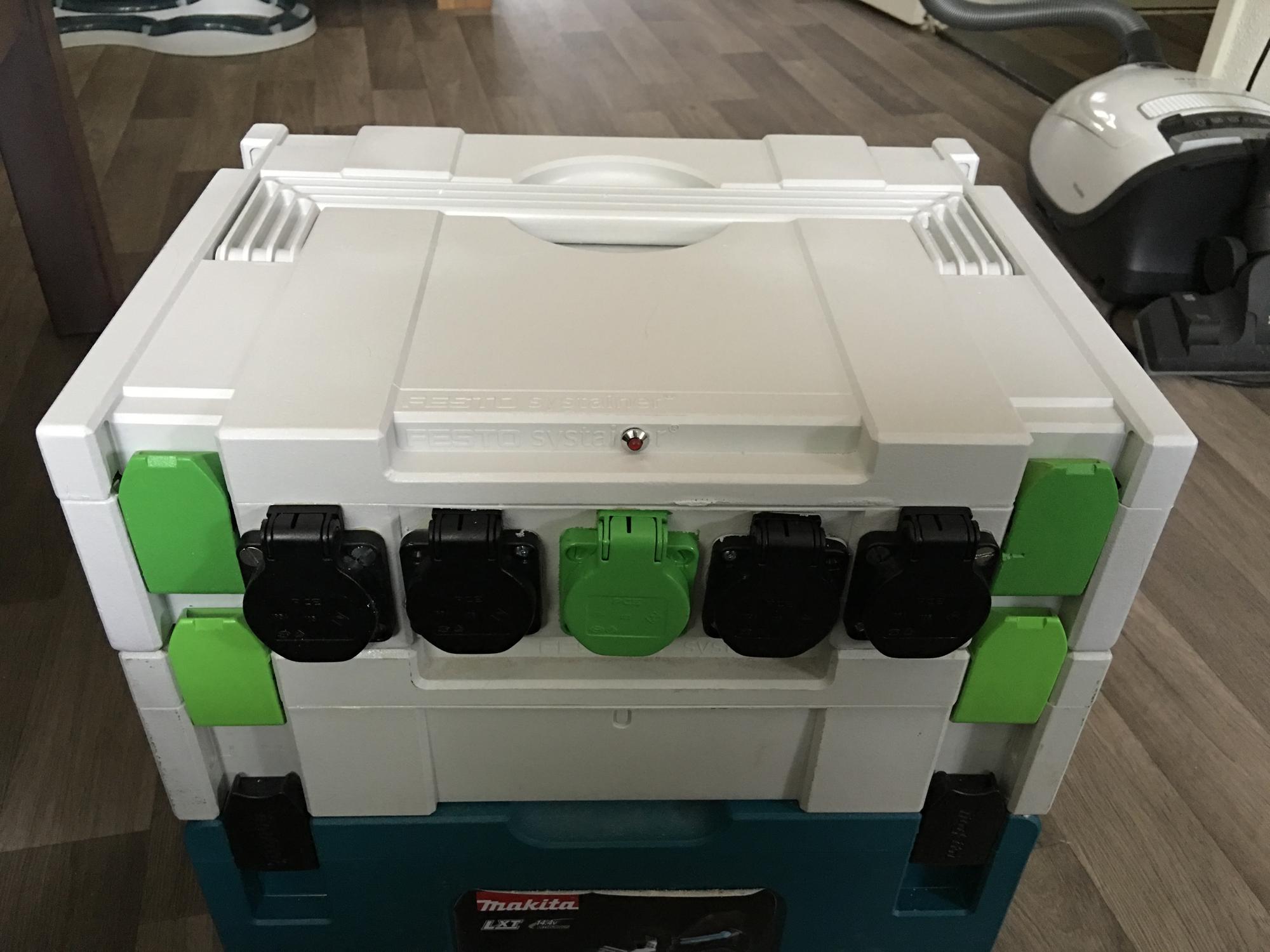

Ondertussen ben ik al een heel eind met de power hub. Ik heb een functioneel apparaat met master/slave schakeling inclusief manual override. Stomgenoeg had ik verkeerde zekeringhouders besteld, die konden maximaal 6A aan. Die heb ik dus maar niet ingebouwd.
Er komen zeker nog wel zekeringen in de inhoud is ook nog niet af, d'e buitenkant zo goed als, er zijn alleen nog een paar cosmetische puntjes:
Zou die kabel naar de lampje in in het onderste deel stoppen. En wat ook handig is om er dan meteen een voltage-meter bij te plakken. Ik heb nogal eens meegemaakt op bouwplaatsen (zeker in het buitenland) dat het een feestje kan zijn. Voor je het weet zit je te werken op een groep met een spanning van 70 volt.
Als je op safe wil spelen een spanningsrelais met een 'AC-OK' indicatie. Als de spanning dan de laag of te hoog is een tweede led aan zetten, of meten ook de spanning afschakelen. Zeker als je wel eens werkt op een aggregaat waarmee geknoeid is (spanningsregelaar defect) kan de spanning soms rap oplopen.
