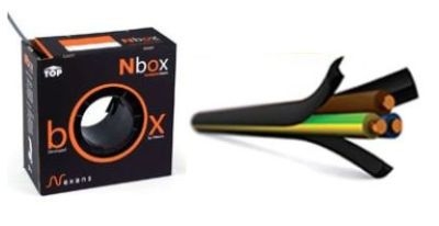

niet goedkoop, 3 rollen vd 2,5mm2 kosten inkoop 3/4 van 1 nbox..
zo zie je maar weer "time is money and money saves time", 't is maar waar je meer van hebt
ter vergelijk, 100m preflex met 3x 2,5mm2 kost evenveel als 1 nbox, echter komt daar nog buis bij.. maar ok, voor opnieuw trekken van draad werkt het ook..

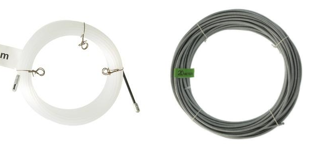

Ik sta voor zo'n zelfde klus. Ik wil een aarddraad erbij trekken in een bestaande leiding. Je hebt nylon trekveren en metalen trekveren. Nylon is veel dunner. Ik moet dus eerst die trekveer in de bestaande leiding duwen.
Ik denk dat je met zo'n nylon ding makkelijker langs de bestaande leidingen komt. Je zou hem ook kunnen insmeren met talkpoeder, goeie tip hierboven.
Heeft iemand daar ervaring mee? Die nylon dingen zijn wel verdacht goedkoop.
Voor alle duidelijkheid een plaatje van allebei (met dank aan Gamma.)
geen monteur heeft een nylon trekveer, veel te zwak die dingen. je trekt met een bestaande vd draad de aarde erbij, beste is 2 bestaande draden zodat je de oude draden weer terug kunt trekken in de buis. als de buis weinig bochten heeft kun je ook een veer erbij krijgen om 1 draad bij te trekken, voeding er wel af zetten natuurlijk..
let wel op met die bouwmarkt trekveren, vaak hebben die geen staaldraad in de kern en trek je ze als een veer uitelkaar..

Ik heb zo'n nylon trekveer. Is eigenlijk geen veer, maar een draad.
Voordeel: ik duw hem met een gerust hart in een leiding terwijl de spanning er nog op staat. Nadeel: hij kronkelt verschrikkelijk in elkaar, dus voor elke actie moet je hem eerst weer uit de knoop trekken.
Ondanks het feit dat ik een paar lastige situaties ben tegengekomen is het me nog niet gelukt om hem kapot te trekken.
Ik gebruikte WEL nylon veren.Zeker in bewoonde huizen, want ijzeren trekveren willen nog wel eens olie of weet ik veel afgeven.
Maar voor lange einden,is een normale trekveer toch beter.
