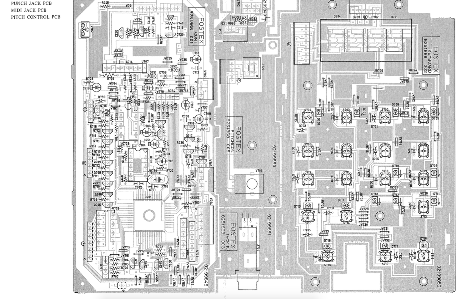

Ik heb onlangs een defecte Fostex 280 multitrack recorder gekregen. Het probleem wat de Fostex heeft is dat de cassette na ongeveer 2 seconde spelen afslaat. Met voor- en achteruit spoelen en opnemen heeft hij last van hetzelfde probleem. Ook zie ik de counter niet lopen. Deze blijft op 0 staan.
Degene waarvan ik 'm heb overgenomen heeft een specialist er naar laten kijken. Snaren zijn nog in orde. Deze kwam tot de conclusie dat de cpu (U701, MN1758FTE) waarschijnlijk defect is en hij een nieuwe moest bestellen om dit uit te sluiten. Ook gaf hij aan dat de cpu niet nagemeten kon worden. (uitgaande spanningen etc. lijken mij wel te meten toch?) Aangezien ik de Fostex nog niet meteen wil afschrijven of een nieuwe cpu (zonder garantie) wil kopen ben ik benieuwd of jullie nog tips of ideetjes hebben.
Hier onder een stukje uit het schema mbt de controls.

dan zit je toch digitaal, de counter in digitale uitvoering werkt hetzelfde. onder de rechter reel zit een patroon van zilver en zwarte vlakken waardoor de cpu ziet dat de tape draait. dat de teller niet loopt zegt dat het deck daarom afslaat. kan de optische sensor zelf zijn die stuk is ( lichtsluis vaak ) of verderop in het circuit. een gare elco van een voeding oid..
Ik zal 'm straks eens openhalen en op zoek gaan. Heb geen ervaring met de mechaniek in tapedecks (snaartjes vervangen alleen dan) dus elke hulp en duw in de goede richting ben ik zeer dankbaar voor! :-) Toegevoegd exploded view en parts list van het casettedeck.
het ic wat bij de stop en playknop staat rechts op de foto, met de pen tekst erbij geschreven. dat ic kan weleens een sensor zijn, er zit 12V en min op en een aparte aansturing. dat ic stuurt via een tor en ic de pen CP op pen 12 van het processor ic aan. u793 denk ik, maar het is niet super leesbaar..
dat stuurcircuit kan ook stuk zijn, tor of ic..
Schema is niet goed leesbaar inderdaad.. Het ic is U703, een nand gate bu4011b. Stuur tor lijkt mij Q720 (2SC1740S-R) te zijn?
Pen 12 op de cpu, C.P., kan natuurlijk voor 'counter panel(processing?)' staan.

pen 12 komt uiteindelijk uit bij dat vierkante blokje onder de play en stopknop. dat is wrs een sensor. gezien deze op de print uitkomt waar ook de motoren op aangesloten zitten zou je daar eens kunnen kijken..
Dit deck heeft een aangedreven take-up reel met een aparte motor. Beide reels hebben een aparte sensor de supply en de take-up sensor. Dit zijn hall sensoren en daarom zit onder de beide reels een ferriet schijf waar meerdere magneetvelden op zijn aangebracht, zou je dat zichtbaar maken, dan is dat een streepjes patroon. De take-up ziet of de tape loopt, wordt opgespoeld, de supply ziet dat de tape loopt en geeft ook impulsjes af voor de counter. Komen deze om een of andere reden niet, slaat het deck af. Hoogst waarschijnlijk is de hall sensor defect.

De hall sensor is een panasonic DN 6838. Deze kan ik uiteraard vervangen. (al weet ik dan nog niet of ie t zou doen natuurlijk)
Kan deze ook tijdelijk overbrugt worden om te kijken of het deck blijft lopen?
je kunt meten of het ding werl werkt, met de sope op de uitgang zou er een puls moeten komen. evt kan de 12V ontbreken op die sensor of de tor of het ic stuk zijn..
Die dingen zijn heel simpel te meten, met de scoop of met een goede analoge meter. Er zijn 3 aansluitingen, voeding meestal 12 volt, in het midden massa en de andere is uitgang. Gewoon deck op zijn kant en meten aan de uitgang. Daarvoor hoeft het apparaat niet eens te lopen, gewoon de boel aan zetten, meter aan de sensor, reel draaien en kijken wat er gebeurt. Als het goed is zwaait de spanning op de uitgang op en neer tussen 1 volt en 9 volt. In het schema zit er nog een tor aan de uitgang die naar de processor gaat, is doorgaans beter te bereiken dan de sensor zelf, hier geldt: Meten is weten!
