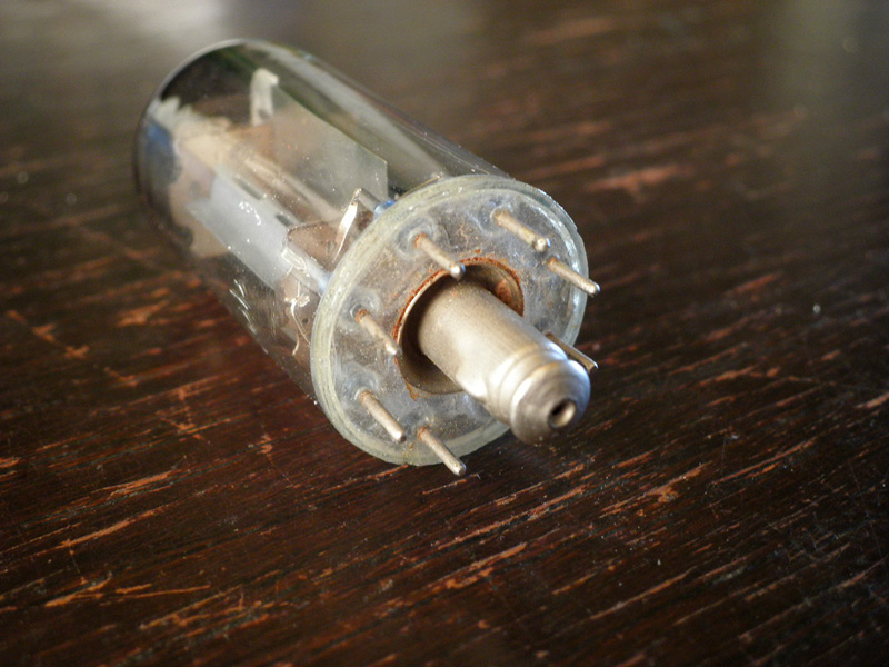

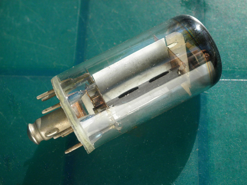

Ik kreeg op de Jutberg deze buis met een loctalvoet (Sleutelbuis) zonder metalen ring onder de voet. In plaats daarvan is een glazen buisbodem 'aangefritt' *) en alleen een metalen sleutelpen over de vacumeringstip.
*)Fritt is een glas-keramisch materiaal om twee stukken glas aan elkaar te hechten.
Helaas is de opdruk verdwenen Het buisje heeft een dubbeltriode systeem met een afscherming tussen beide systemen.
Op de afscherming is handmatig het getal 200 geschreven middels electrogavering.
Wie kan er meer over zeggen. Zowel type als origine van het buisje en de periode waarin deze bouwmethode werd toegepast.
Een dergelijke bouw werd o.a. ook bij rimlock buizen en inoval buizen toegepast
7AF7?
of deze?
7N7 Dual medium-mu triode, loctal version of type 6SN7-GT
https://en.wikipedia.org/wiki/List_of_vacuum_tubes#.227.22_prefix_loct…
Anders even aan Hupse vragen en met een goede foto* erbij kan ook helpen.
Nix te zien
[Bericht gewijzigd door RAAF12 op (13%)]
Foto's heringevoerd.
Ondertussen response van de TCA;
Het is hoogstwaarschijnlijk een EDD171 Gnomrohre in 8 pins uitvoereing. Alleen als prototype aangemaakt.
Het zou een dubbeltriode zijn met hoge steilheid.
Het Raddoimuseum.org laat alleen de 11 pins uitvoering zien met pin 1 in offset en een toppip; géén centrale sleutelpen.
