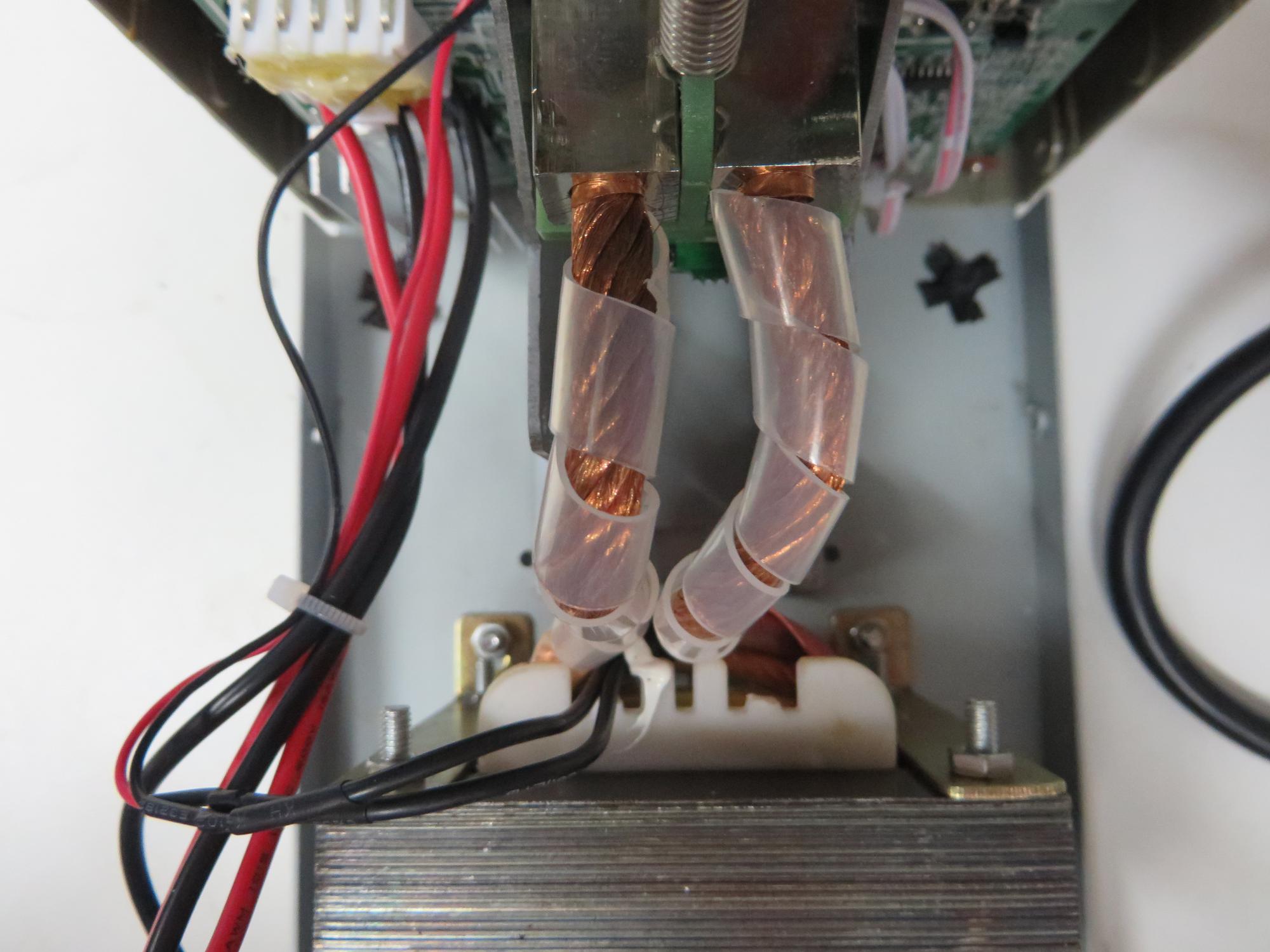

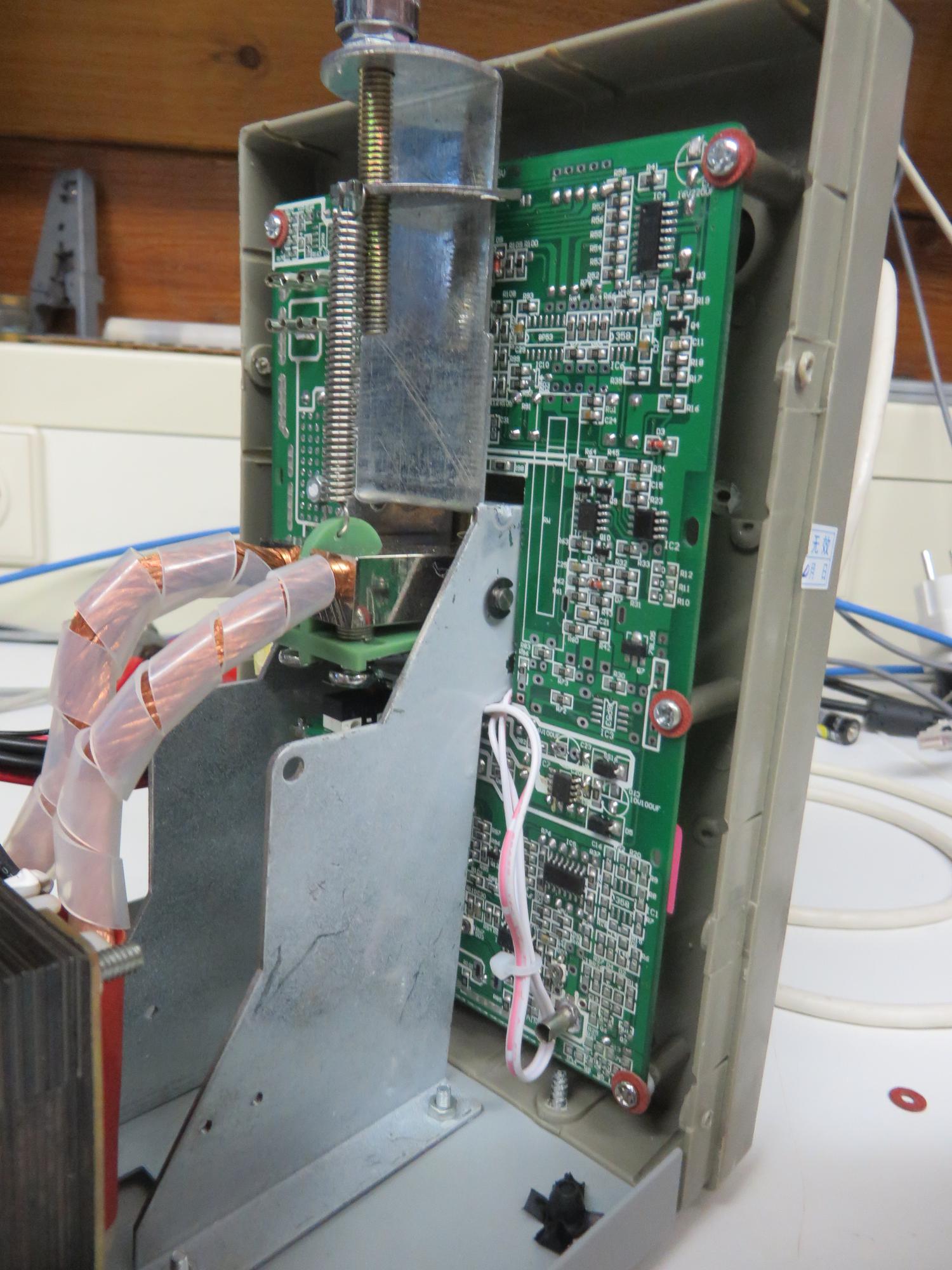

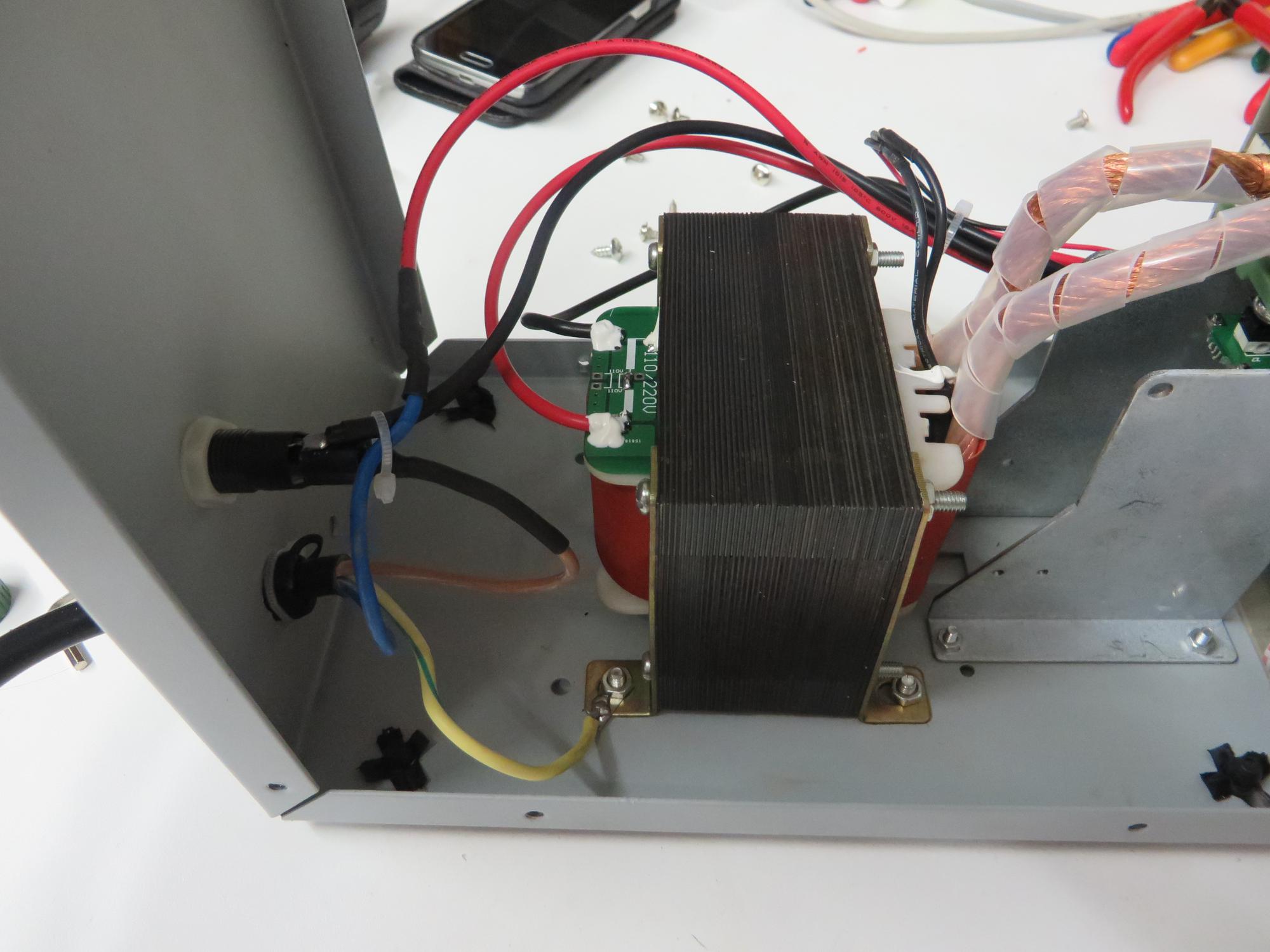

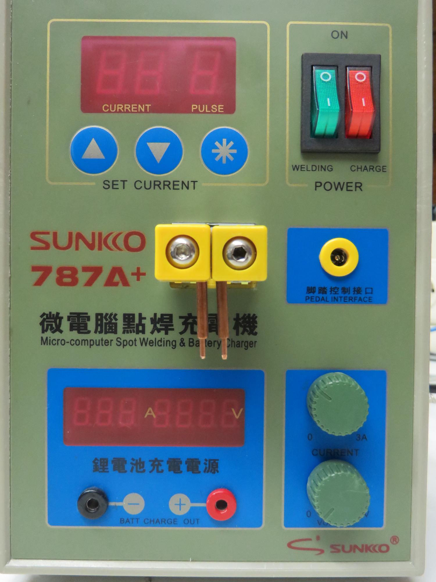

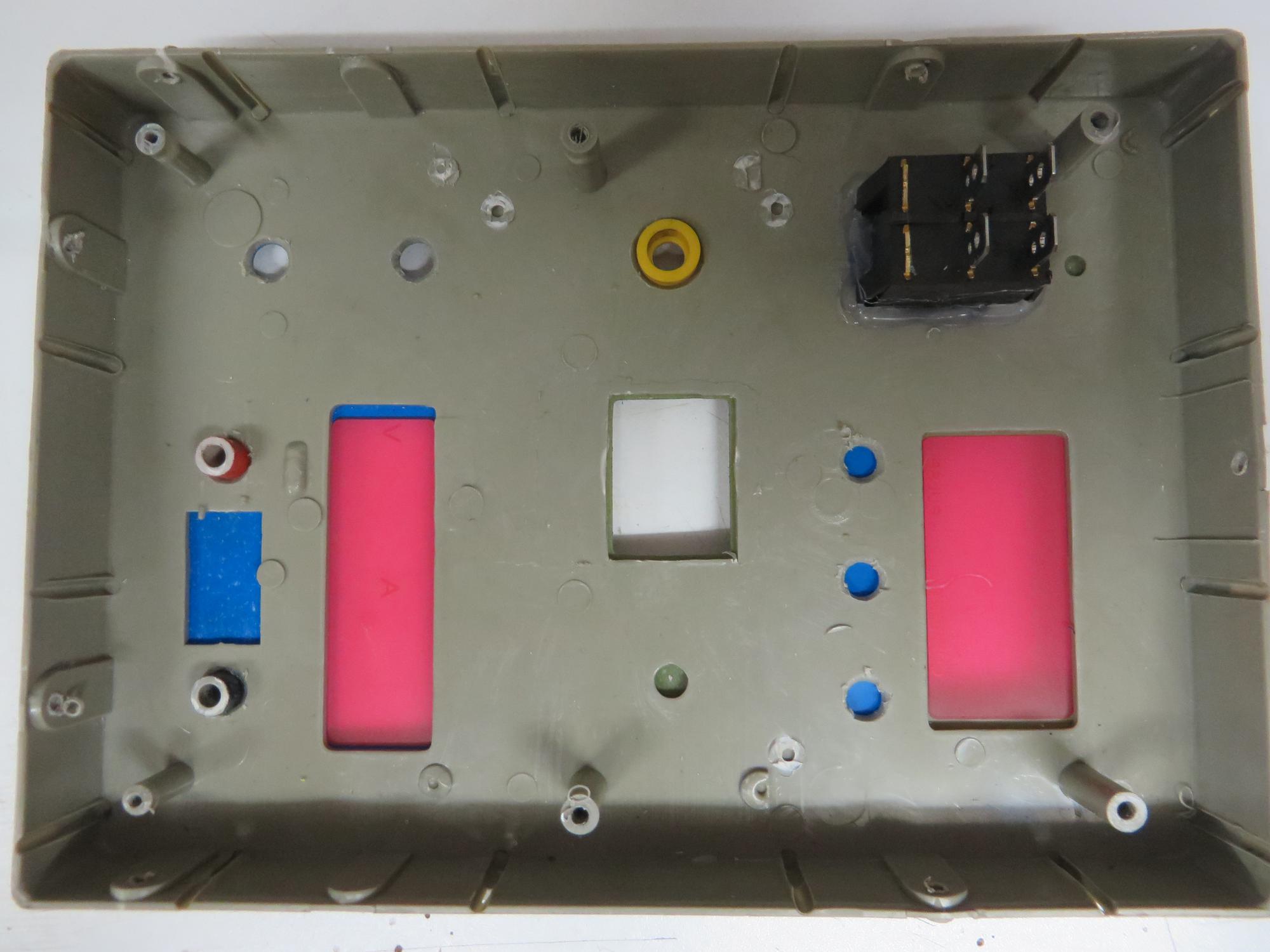

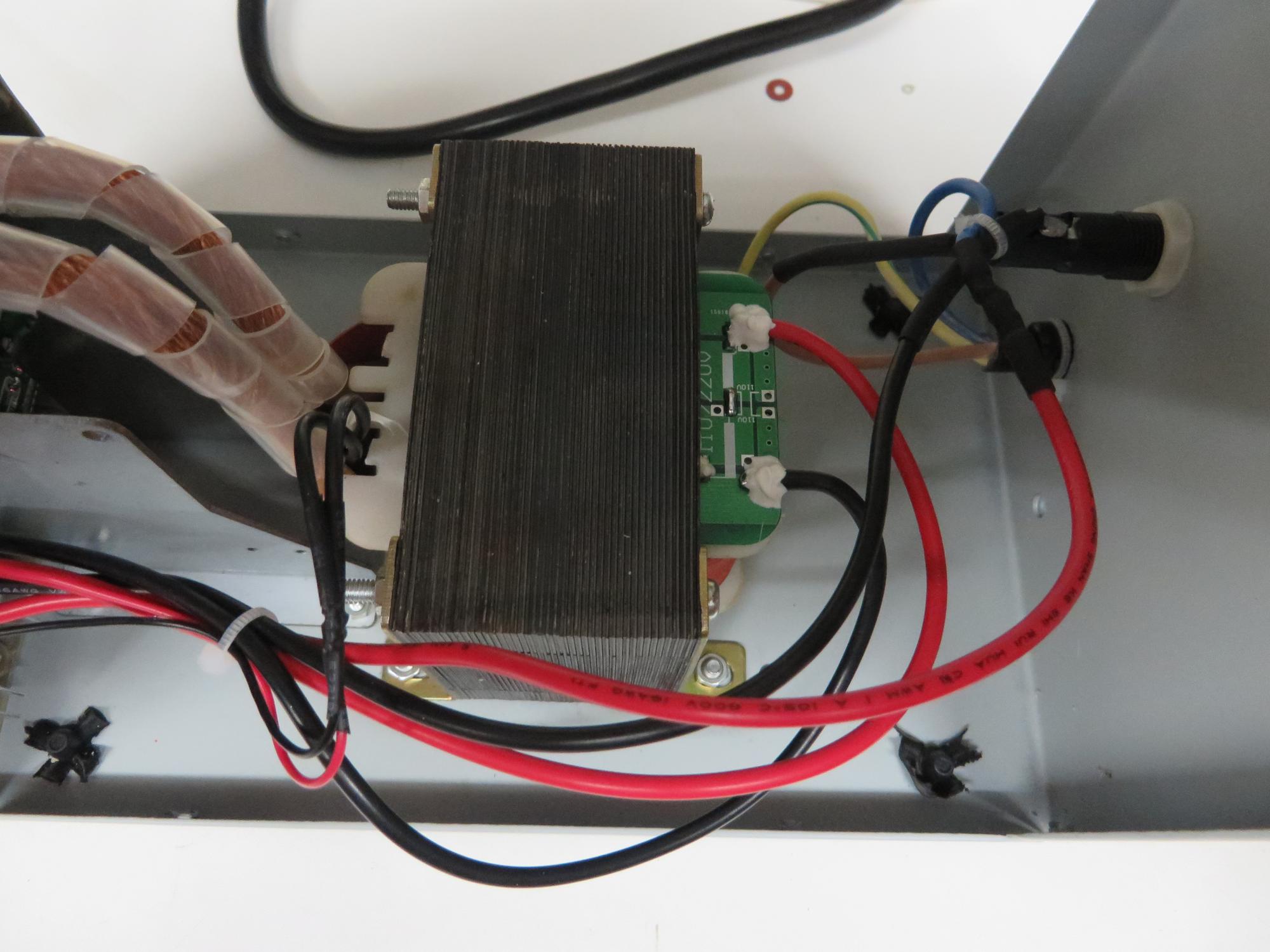

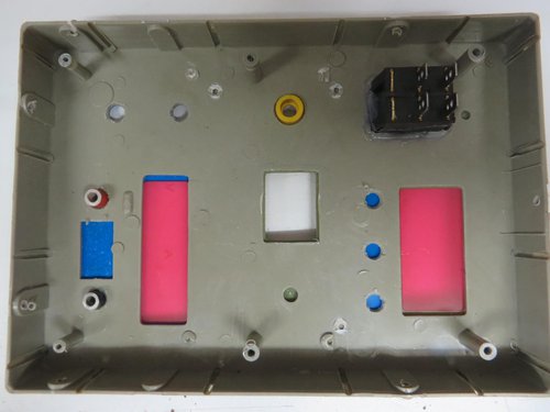

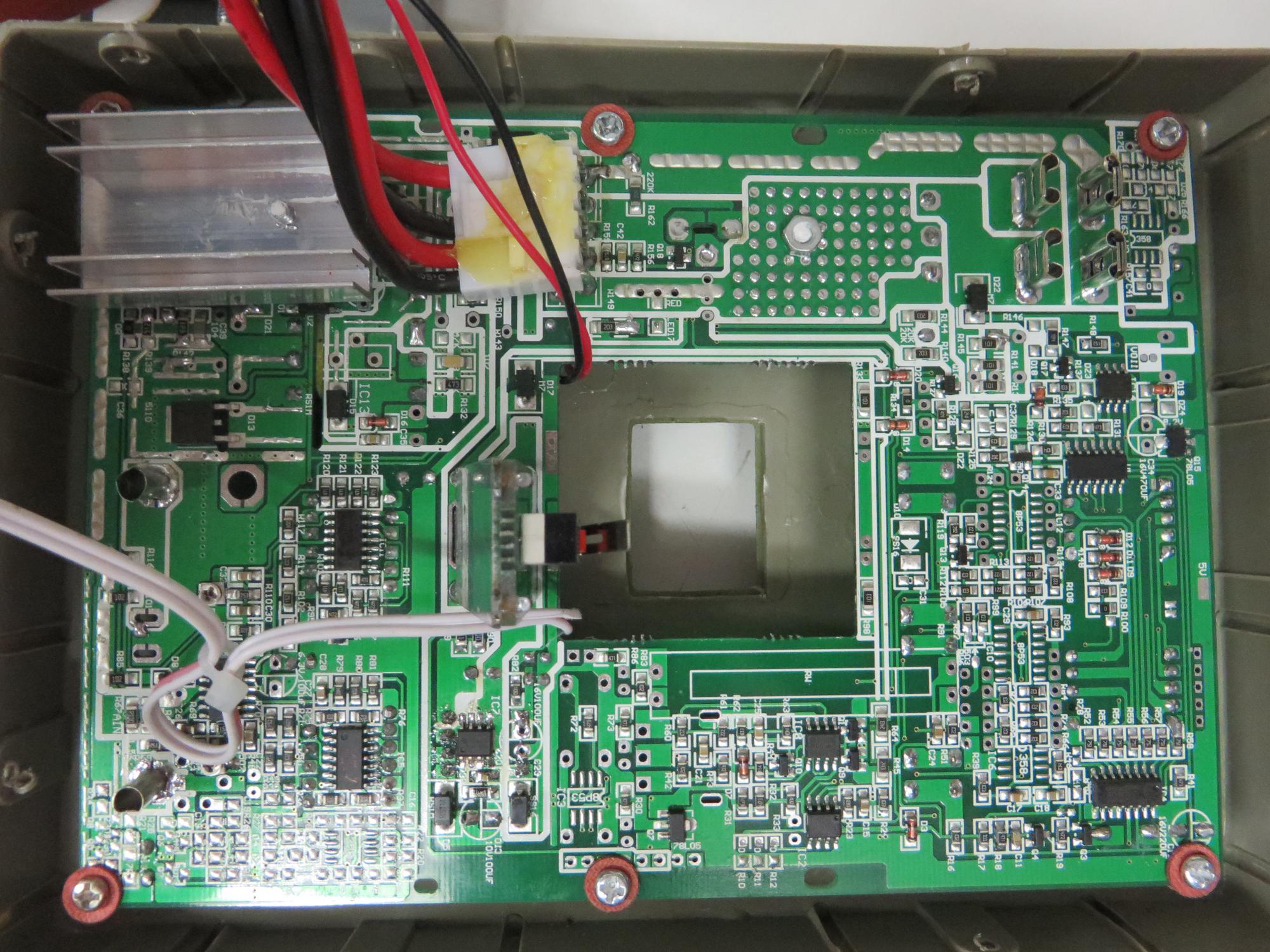

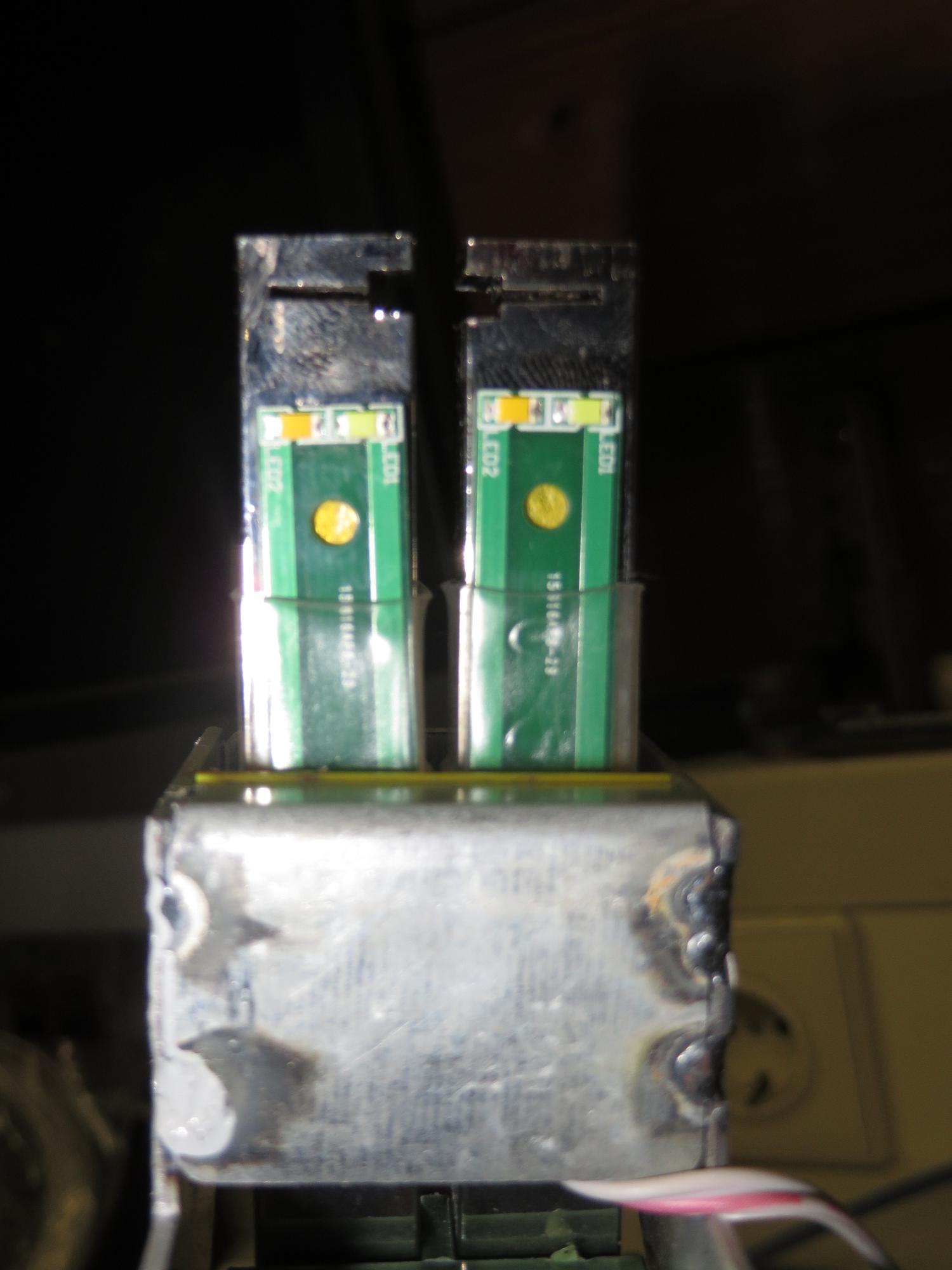

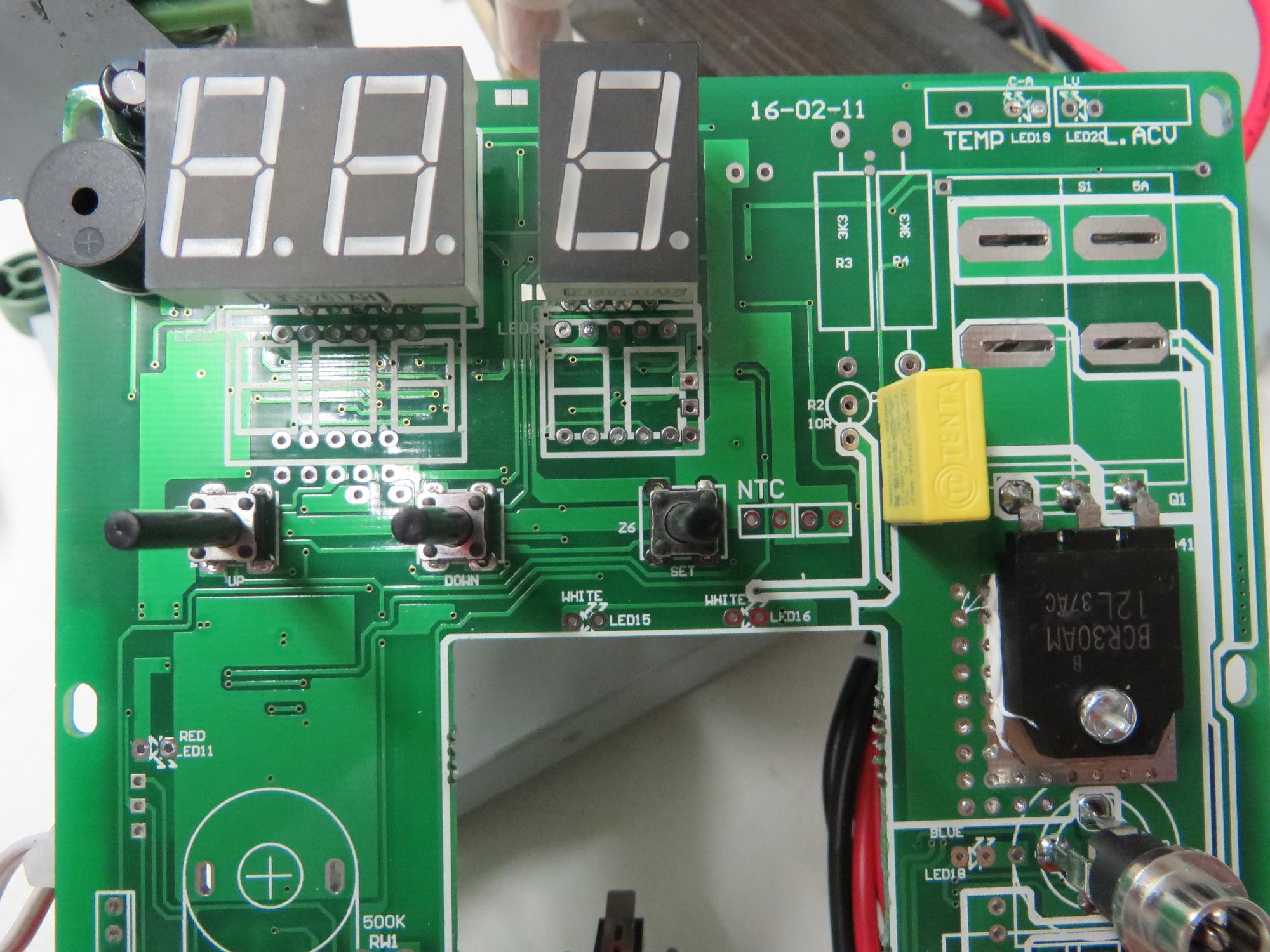

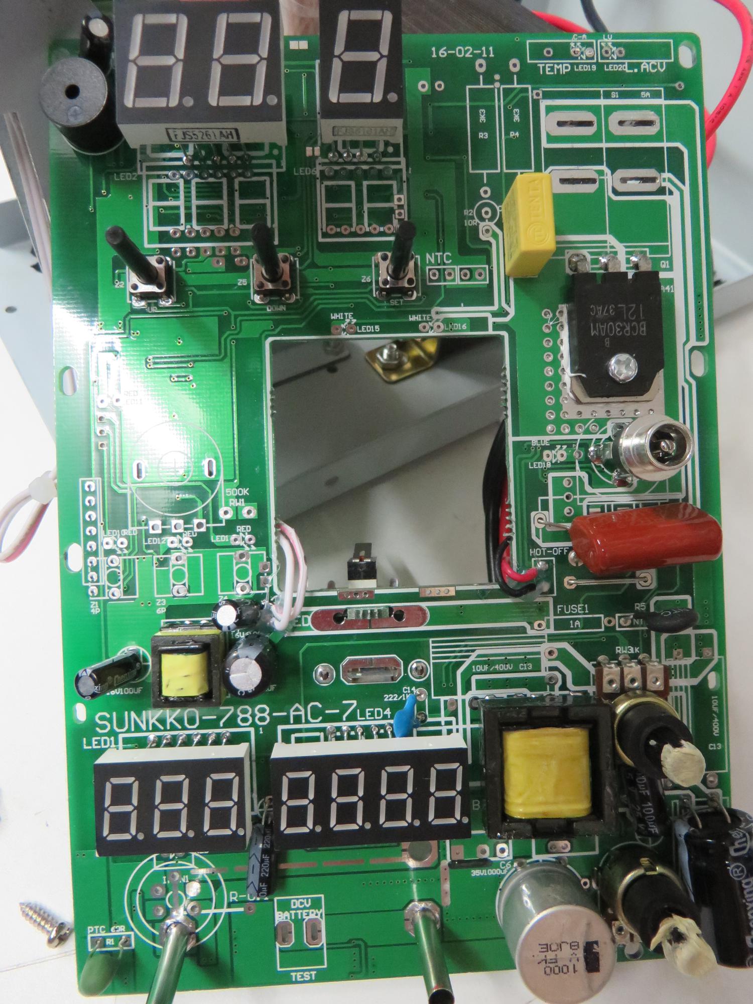

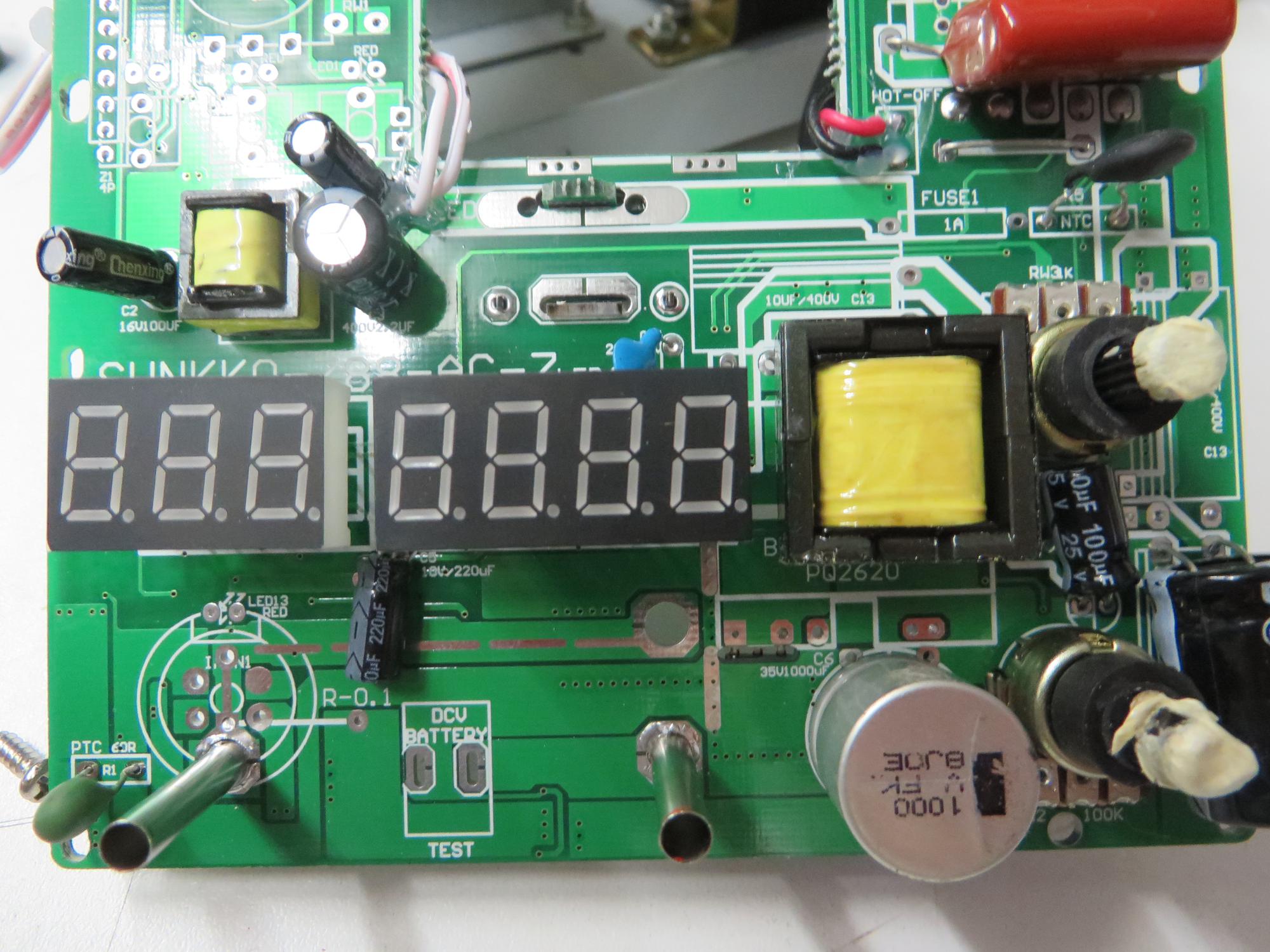

Op verzoek de foto's van het apparaat.
even voor vriend google:
Sunko 787A
787A+MCU Battery Spot Welder
Voorkant apparaat. De draaiknopjes zitten wat fragiel om de asjes, maar werken wel.
Ledjes onder de laselektrodes, geven veel wit licht.
Achterkant print (richting achterzijde apparaat)
Voorkant (na demontage)
Voorkant Zoom 1
volgende post verder...
Zoom voorkant print bovenzijde
Binnenkant voorkant
Rest spreekt voor zichzelf
zwarte draadjes rechtsboven de trafo gaan naar ik vermoed naar een thermistor als oververhittingsbeveiliging.
