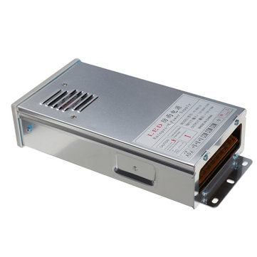

Je blijt lachen met die Chinezen. Hier staat bij dat 'ie waterproof is...
Model : FY-600-12
Input : 110/220V +-20%
Output : +12V--50A
Power : 600W
Material : Aluminum
Feature : Waterproof
Nu ja, als je hem verticaal ophangt met dat plastic kapje aan de boven kant, kan er geen water in lopen; straaltje water bovenop 'kan geen kwaad'
"Allah korur us" zag ik in Turkije op een voortdenderende vrachtwagen staan....
Dat soort oplossingen uit het Verre Oosten zijn op dit forum al meer getoond

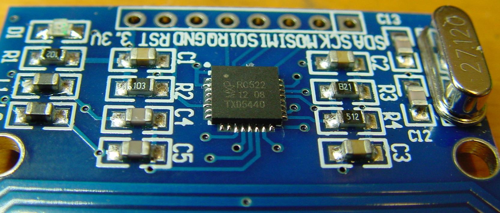

Op 14 december 2016 18:37:26 schreef RAAF12:
MXP ipv NXP...
Scherp gezien.
Laat me raden... Er komt kerstmuziek uit
Hij haalt een afstand van 3-4 cm. We hebben op "advies" van een revspace gast de 200pF condensatoren vervangen door 100pF exemplaren, maar OV of ID kaarten leest ie nog steeds niet. Oh well, dat was ook niet het doel. Het is eigenlijk prima als ie de bijgeleverde (mifare 1K) tags ziet.
Ehh. Ik denk dat NXP z'n naam wel goed zou spellen. De enige kans dat het een echte is, dat zou zijn als NXP een typefout in hun naam ontdekt en de boel dan weggooit maar dat een leipo ze uit de vuilnisbak heeft gevist. Ik denk dat de chips "fake" zijn, maar wel redelijk de geadverteerde functionaliteit hebben. Het communiceert redelijk met de meegeleverde "MIFARE 1K", maar alle andere werken niet "out of the box". Bij revspace is er iemand die dan had geprobeerd om dat werkend te krijgen, en hij had de mazzel om een slecht gesoldeerde te hebben gekregen waardoor het ineens WEL werkte met anders-dan-mifare-1K kaarten. Dat wel werken stopte toen ie de soldering verbeterde dus toen was duidelijk waar je moet zoeken om de andere kaarten werkend te krijgen. Maar zijn patch werkt bij ons niet. Mogelijk heeft hij dus een echte chip en ik een fake en werkt de fake dus gewoon helemaal niet met de duurdere tags/kaarten.

Ik verbaas me over het feit dat die Chinezen zoveel moeite doen om iets na te maken.
Bij FETs of op-amps is het eenvoudig om de functionaliteit hetzelfde te krijgen, maar bij zo'n chip moet je wel meer moeite doen. Dus om er dan nog aan te verdienen?
Nou weet ik niet wat NXP voor zo'n chip vraagt en wellicht is er een handige manier om maskers te kopiëren...
Net even gegoogled, want ik dacht nog dat die MXP misschien ergens anders voor stond. Maar NXP heeft daar ook zijn naam staan, in ongeveer hetzelfde lettertype. Dus minder dik als het logo.
Het ligt eraan wat je hebt gekocht;
een chinees kaartje met chip die de meegeleverde kaarten kan lezen.
een chinees kaartje met bewust een NXPxxxx controller?
Eea. is afhankelijk hoe het geadverteerd werd, en daar zijn chinezen heel creatief in, tot bedrog aan toe.
Heb je een link naar de leverancier/shop waar je het ding besteld hebt?
[edit] Type fout inmiddels door rew hersteld
Ik klaag niet dat ie OV chipkaarten niet leest. Het was leuk geweest. Maar waar ie voor is, detecteren dat z'n meegeleverde kaart in de buurt is, dat doet ie. En er zit een enigszins MFRC522 compatibel chipje op.
Ik heb de typefout (MF/MV) in de openingspost van deze sub-discussie gefixed.
Deze zijn nog onderweg (gisteren besteld). 1 van mijn favoriete ebay-chinezen. NXP en MFRC522 worden genoemd. Eens kijken wat ik krijg...
[Bericht gewijzigd door rew op (30%)]
Dat van die typo is me duidelijk (en mijn post gecorrigeerd), de rest niet?
[edit] Link gezien, in de kop staat Unbranded/Generic Markenlos
Dan een deels onleesbaar verhaal over de NXP chip, en iets met Phillips. De indruk word gewekt maar ik zie nergens dat er expliciet een NXP geleverd word.
