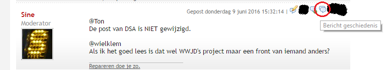

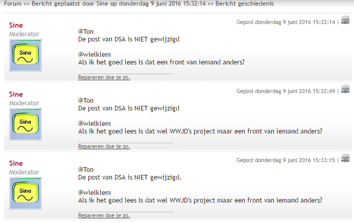

Ja, iedere geposte versie blijft bewaard en is inzichtelijk.
Als een post is gewijzigd (ongeacht of er een wijzigingspercentage in de post staat) verschijnt er dit icoon bij de post in onze knoppenbalk
Als voorbeeldje de post van mezelf hierboven.

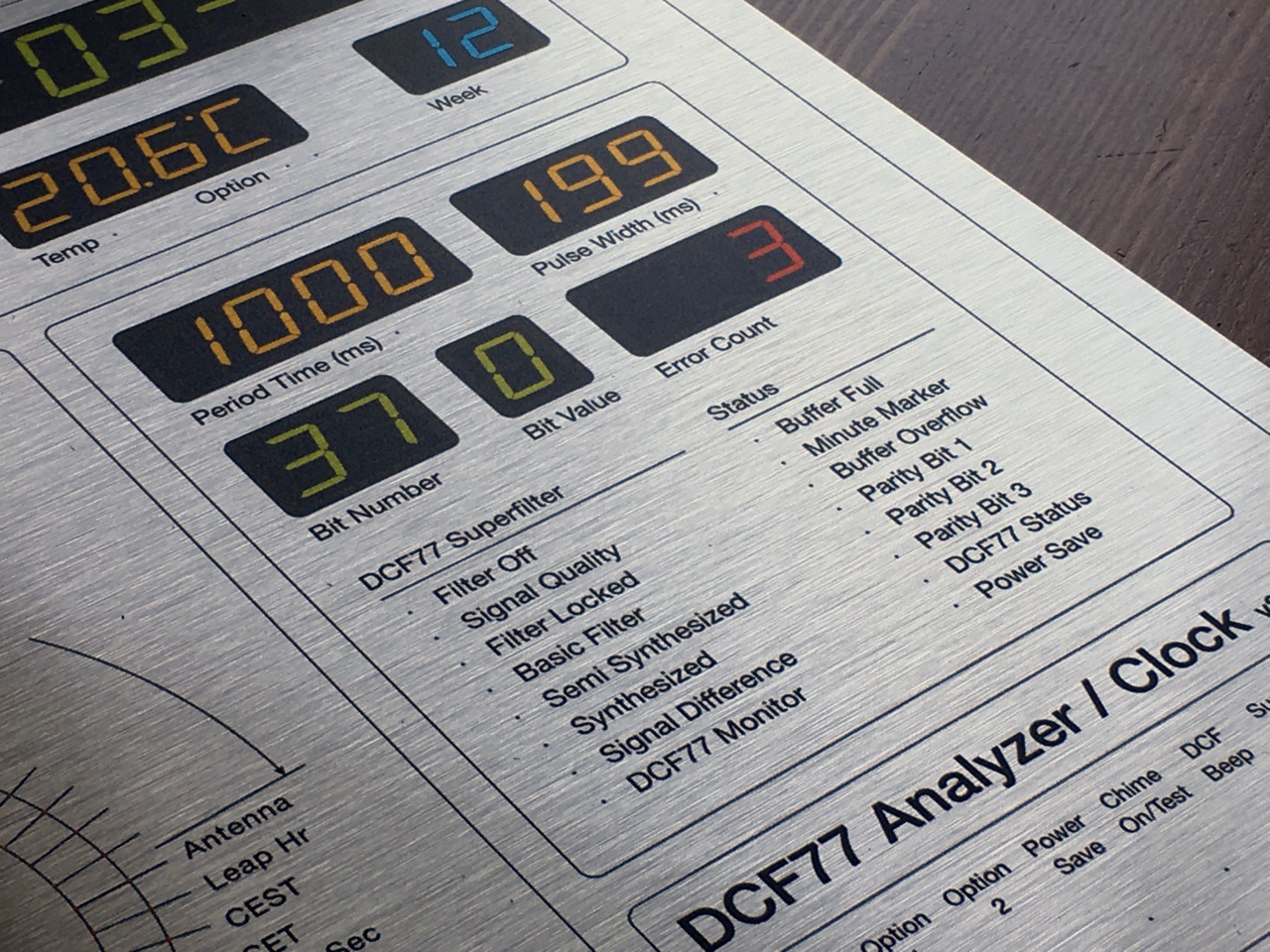

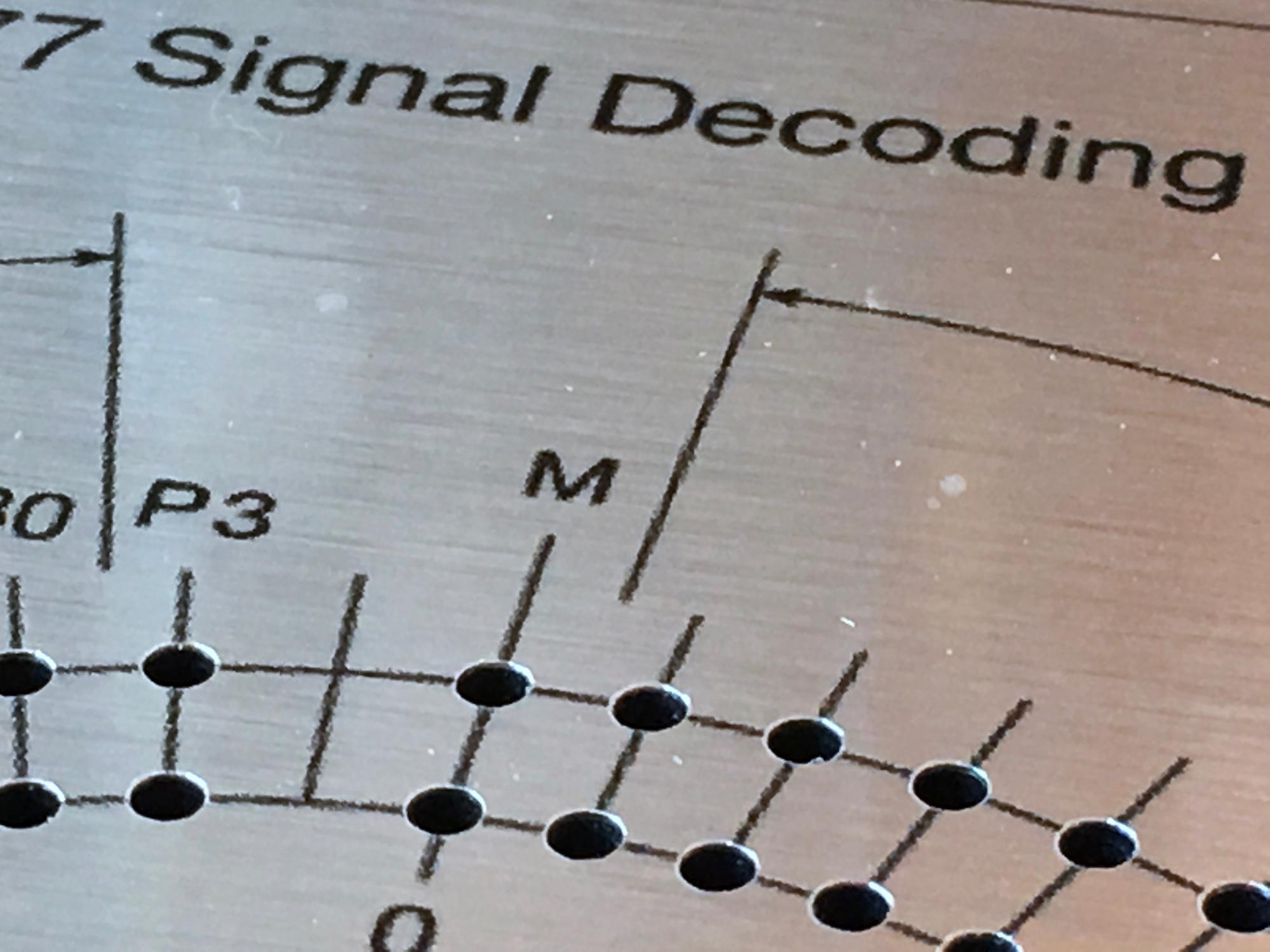

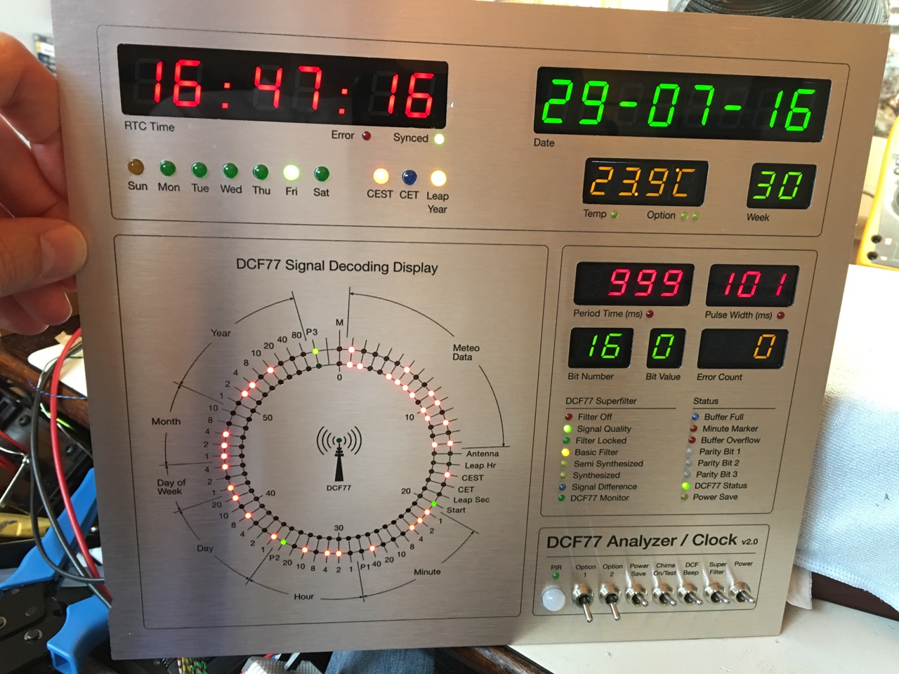

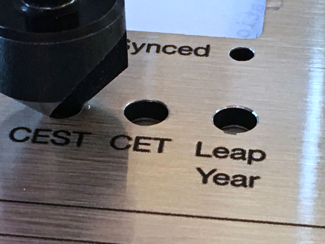

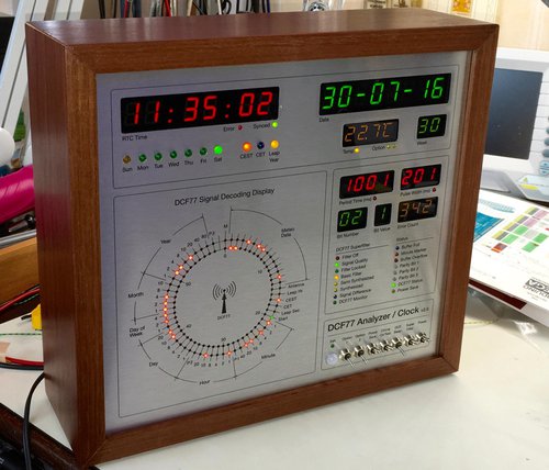

Het project is klaar en erg mooi geworden vind ik zelf...
Uiteindelijk heb ik de frontplaat bij een bedrijf besteld die foto's op o.a. dibond platen afdrukt.
Het resultaat is eigenlijk mooier (vind ik zelf) dan op normaal aluminium.
Voor het hele (open source) project zie hier...
Voor foto's mbt o.a. de frontplaat zie hier
Ik had deze kwaliteit nooit kunnen bereiken bij welk bedrijf dan ook. De LED's zitten klem in het gat en het geheel ziet er erg strak uit nu.
Bedankt toch voor het mee-denken iedereen!
Spijtig dat alles gewoon 'geplakt' is. Een frontplaat met 'studs' voor de printjes was wel zo net geweest. Ook de geplakte weerstandjes staan haaks op de moeite die je gedaan hebt voor de rest.
Mocht ik dezelfde klok maken, dan zou ik ook een print tekenen voor de cirkel met leds en alle verbindingen zou ik maken met bandkabel.
Nu nog de meteotime gegevens uit de bits 1-14 halen. Bit 0 kan nooit 1 zijn. Een led die dus ook overbodig is.
Voor de rest mooi gedaan.

Ja ik wist niet of ik firmanamen mocht noemen maar ik heb de frontplaat bij fotoopaluminium.nl besteld.
De 1e keer ging het mis omdat men toch de foto had geschaald (normaal niet erg natuurlijk bij een foto waarvoor deze service eigenlijk bedoeld is!) Ik had er nog zo op gelet. Na een telefoontje werd zonder problemen een nieuwe plaat verzonden en dit keer was het OK. geweldige service vind ik.
Mij werd wel aangeraden de volgende keer eerst even te bellen en door te geven dat er niet geschaald mag worden.
Via 'vergelijkcanvas.nl' kon je een kortingscode krijgen van 4 euro. De plaat van 30x30 wat 26,95 en de verzendkosten 5,95.
theove
Later heb ik bij plaatprinten.nl nog 3 dezelfde frontplaten besteld 30x30 met matlaminaat voor 8,64 per stuk, 7,50 verzendkosten dus 40,44 per 3 stuks totaal.
Ik vond de matlaminaat ietjes minder omdat er toch wat stofjes inzaten maar verder was dit prima kwaliteit en ook precies op schaal geprint.
De kleuren van beide leveranciers waren ook erg mooi trouwens al is dat op de foto's niet te zien.

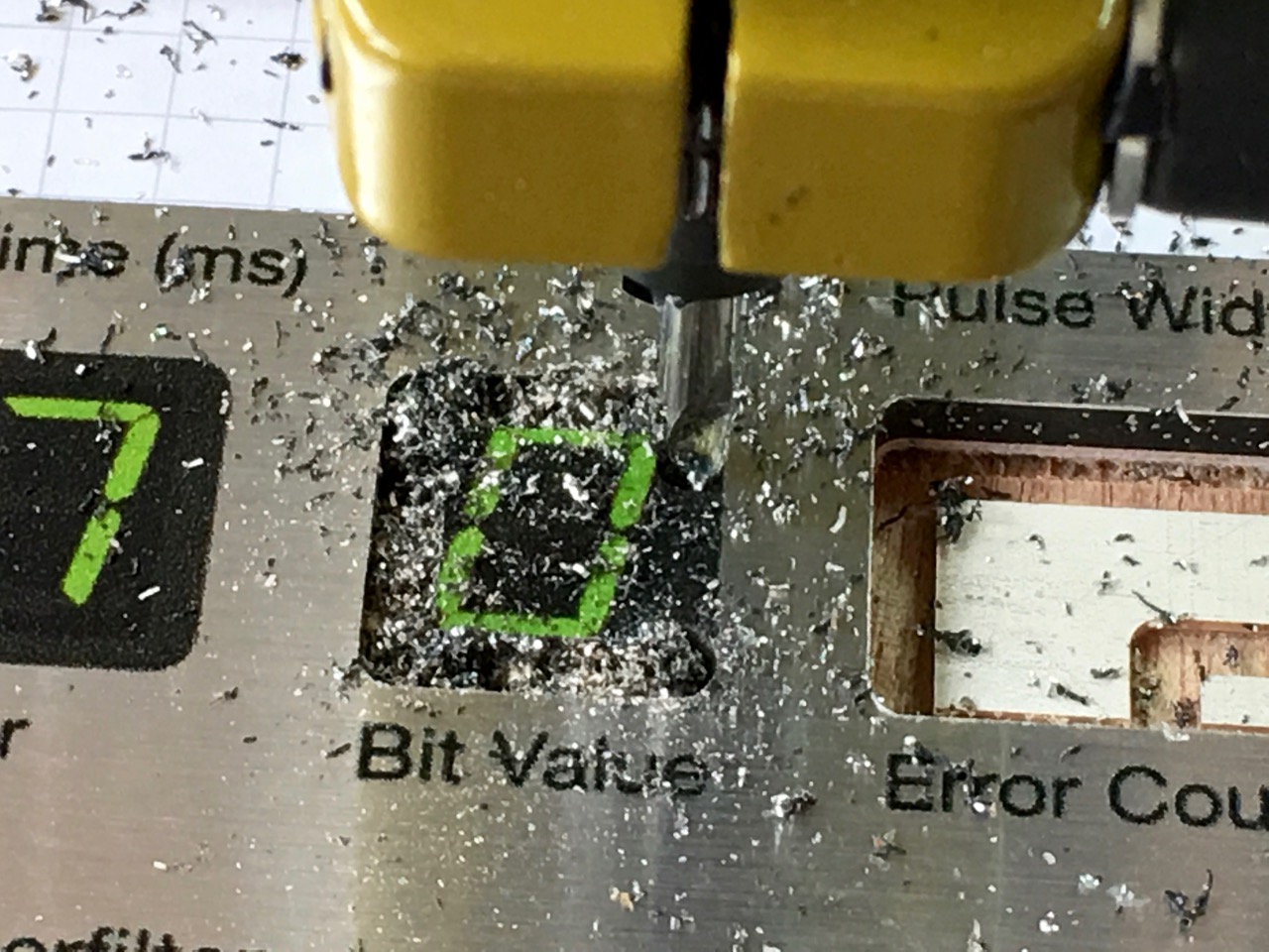

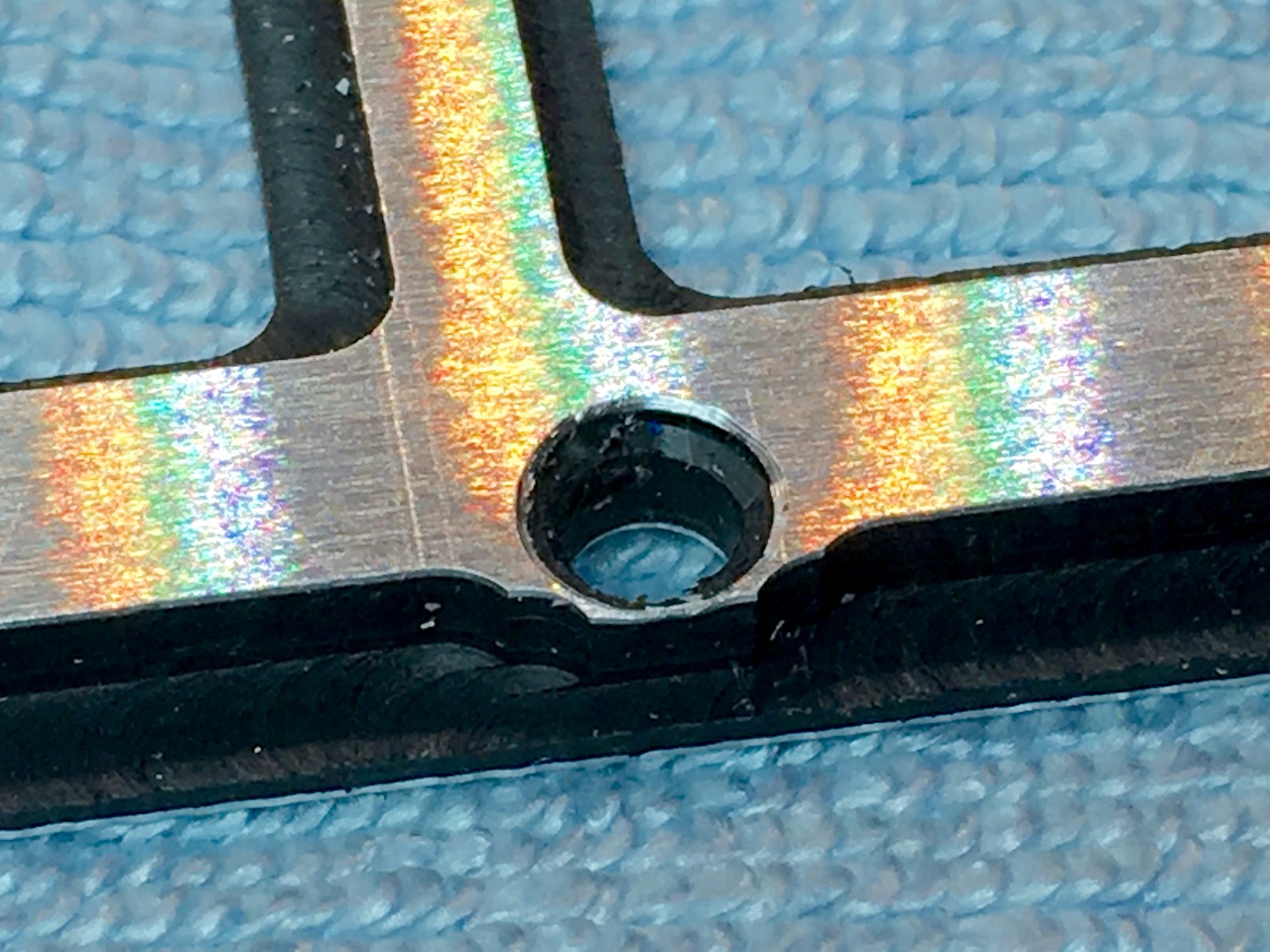

Ja ik ben dus erg enthousiast over de dibond plaat omdat deze erg stabiel is en makkelijk te bewerken.
Ik heb bijvoorbeeld zoals op de foto's hieronder te zien is, de achterkant van de dibond plaat -waar de 7 seg. displays kwamen- uitgefreesd zodat de plexiglas vensters verzonken konden worden.
Dit was uiteraard met deze plaat makkelijker dan met massief aluminium.
Ik heb geen geavanceerde apparatuur, alles met een simpel standaardje geboord en gefreesd dus dat ging nu prima met deze plaat.
