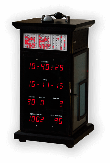

Is deze frontplaat zelf te maken? Al veel pogingen mislukt...
Mijn project lijkt te struikelen over de frontplaat...
Alles werkt, de code, de elektronica maar notabene de frontplaat blijkt het struikelblok.
Al 350 euro besteedt aan huren van een lasercutter, om de frontplaats in Acryl te maken maar ik liep tegen ontelbare problemen aan dus dat was helaas pindakaas.

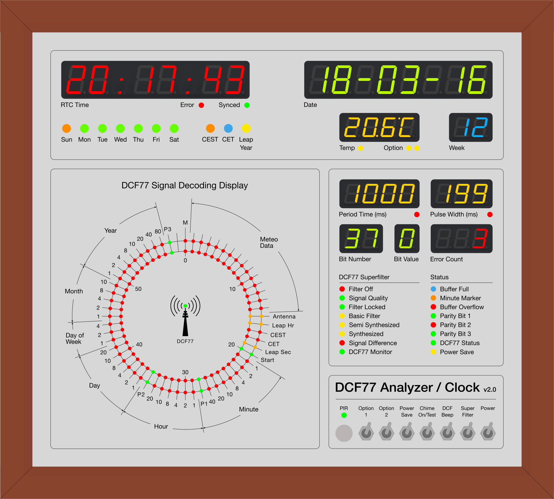

Daarna bezig geweest om een tekening te maken om het paneel te bestellen bij schaeffer.de tot ik ontdekte dat er een speling op gaten is van 0,2mm en dat is echt teveel. (ik wil nl. dat de 118 stuks 2mm LED's zonder speling in de gaten zitten dus vandaar dat schaeffer afviel. Overigens kwam de plaat dan op zo'n 300 euro...
Het formaat is 28x25 cm dus een laserfolie gebruiken gaat niet.
Mijn laatste poging was om de tekst op dibond plaat te laten bedrukken en dan de gaten uit te frezen maar de websites waar je een foto op aluminium kunt bestellen vergroten de foto vaak ongevraagd dus dat ging ook mis.
hellup... iemand een beter idee? Ik wil het liefst geëloxeerd aluminium gebruiken met de tekst niet gegraveerd maar bedrukt op het aluminium.

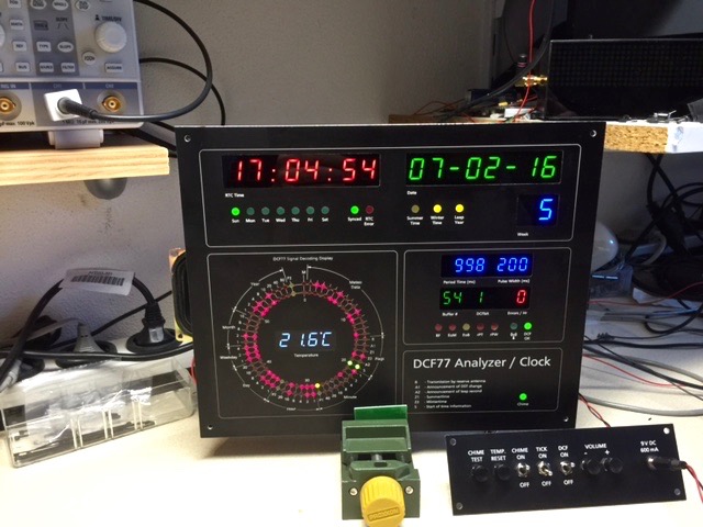

Uiteraard moest het ook een open source project worden dus staan de schema's en pcb ontwerpjes van de eerste versie klok op m'n github pagina maar ik had gehoopt wat betreft de frontplaat het de mensen ook gemakkelijk te maken met een tekening die ze redelijk simpel konden gebruiken om er zelf een te maken. Dat lijkt niet echt te lukken.
Maar er zijn een aantal mensen die hun eigen kast en frontplaat gemaakt hebben (zie foto's) en dat is leuk om te zien dus het hoeft geen kapitaal te kosten.
