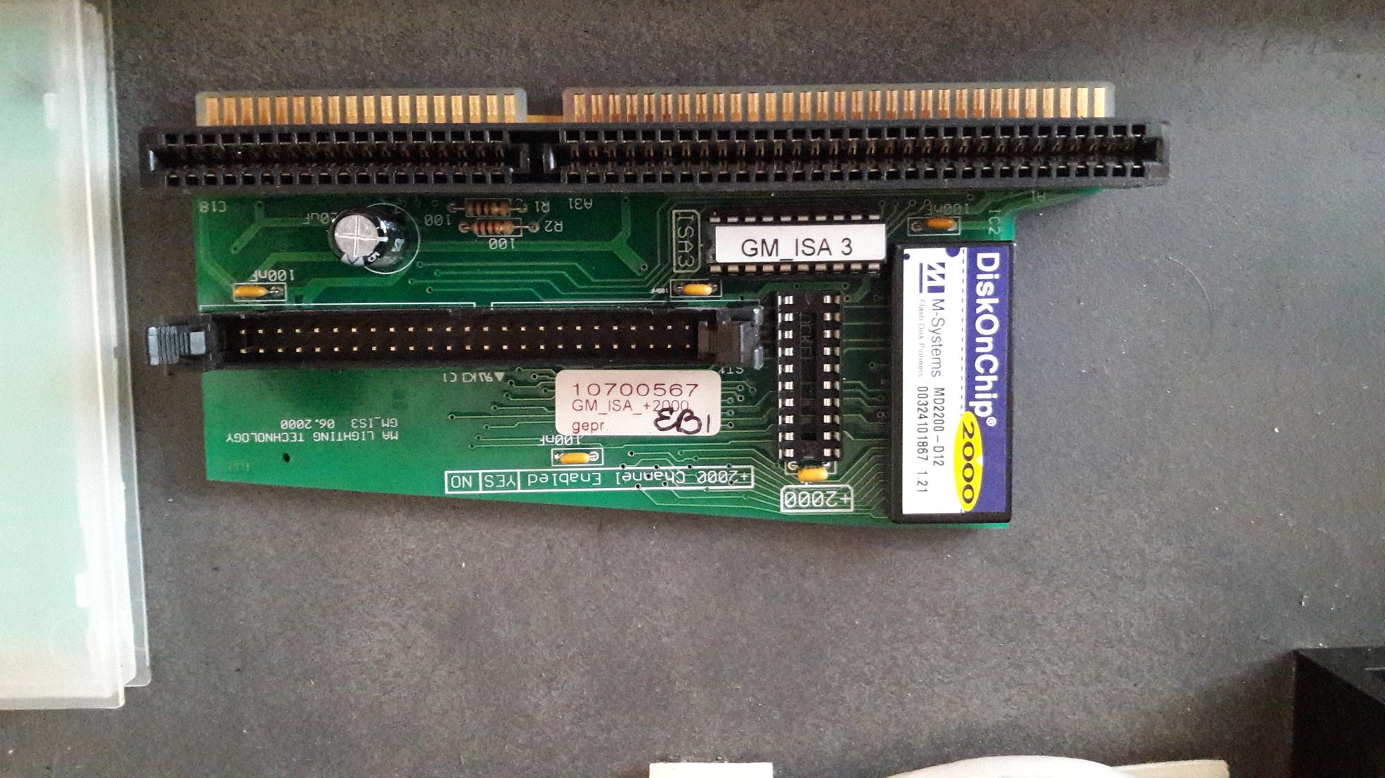

Zoals ik al zei, deze console heeft een heleboel dedicated custom made gemaakte hardware. Ook alle ISA en PCI insteekkaarten zijn op maat gemaakt. Nu is er één ISA kaart met daarop een 'Disk On Chip' module. In deze module staat het VxWorks operating systeem geinstalleerd. Deze console is er een van de allereerst geproduceerde, en heeft een module van 12MB (typenummer MD2200-D12). De latere hebben een module van 16MB. De eerste modellen zouden in theorie de laatst uitgebrachte software prima moeten kunnen draaien, zij het niet dat het operating systeem van de latere versies te groot is voor de 12MB module. Bij het installeren krijg ik dus een foutmelding.
Mijn vraag is dus: zou het mogelijk zijn om deze module te vervangen voor een 16 of zelfs 32MB module? Ze zijn op eBay best wel goed verkrijgbaar, maar ik weet niet of ik ze zomaar 1 op 1 kan overzetten. Heeft iemand hier ervaring mee?

Probleem is dat de module op een ISA kaart gesoldeerd zit. Ze hebben best wel een aantal pootjes dus dat word even pielen. Vandaar dat ik liever heb dat ik zeker weet dat het werkt voor ik hieraan ga beginnen.

Op basis van ervaringen uit het verleden, zou je zeggen dan een 16MB uitvoering wel zou moeten werken. Echter, als je met die omvang net over een 'magische grens' heen gaat, dan zou het wel eens fout kunnen gaan. Echter, als het als 16MB verkocht wordt, dan maak je een hele aardige kans dat ze er 16 miljoen bytes mee bedoelen - en dat je onder zo'n kritieke grens blijft.
Garantie krijg je nooit natuurlijk - die apparaten zullen niet in grote getalen in omloop zijn, je moet toevallig iemand vinden die er een keer mee geëxperimenteerd heeft.
Als je echt zeker weet dat die stuk is, dan heb je niet zo heel veel te verliezen. Demontage kan op 2 manieren: destructief en niet-destructief. De niet-destructieve methode houdt meer risico voor de PCB in.
Destructief: housing mollen, pootjes doorknippen en stuk voor stuk los solderen.
Niet-destructief: stukje 'dik' vertind koperdraad over alle pootjes aan de ene kant, idem aan de andere kan (ze mogen ook aan elkaar zitten hoor), en dan met 2 soldeerbouten verwarmen. 2de persoon het ding uit de PCB laten trekken. Let wel op: die PCB is waarschijnlijk doorgemetaliseerd. Ga niet wrikken - via's die warm zijn (maar niet warm genoeg om de tin te laten smelten) zitten niet zo erg vast in de PCB en als je die eruit trekt, zou het wel eens 'game over' kunnen zijn...

Je zou ook zelf zo een ISA kaart kunnen maken met deze print http://www.ebay.nl/itm/130350913816 en een paar logische poortjes.
Schema staat hier:

Iedereen bedankt voor zijn reactie. Sowieso moet ik de module gaan desolderen aangezien ook deze kaart een custom made kaart is en nog meer elektronica bevat dan alleen de disk on chip module.

Wat voor extra elektronica zit er dan op die kaart? kan je er een foto van posten.
Deze is gemaakt volgens het schema uit mijn vorige bericht

Dat is het standaard Disk On Chip schema met een extra plug om de isa signalen naar de rest van het systeem te krijgen.
Als je nog een isa slot over hebt kan je daar ook los een Disk On Chip kaart in zetten, op de oude kaart hoef je dan alleen het kleine chipje met "GM_ISA 3" eruit te halen om die Disk On Chip uit te schakelen.
Dan heb je altijd nog de origine software en hardware en hoeft je niet aan de bestaande kaart te solderen.

Helaas heeft het moederbord geen vrij ISA slot meer over, er zitten er 2 op en beide in gebruik. Het zal toch op de soldeerbout aan gaan komen. Heb zojuist een 16MB module op eBay besteld, als hij binnen is laat ik jullie de afloop weten.

Helemaal standaard is het misschien niet. Er is zo te zien een PAL of een GAL gebruikt als adresdecoder en die hoeft natuurlijk niet op een voordehandliggend adres te staan (hoewel, BIOS moet hem wel zien natuurlijk).

Zo, daar zijn we weer. Heb de Disk On Chip module inmiddels alweer eventjes in huis. Ook heb ik hem netjes en zonder enige schade aan de PCB kunnen monteren. De oude 12MB heb ik, om zo min mogelijk risico te lopen op schade aan de PCB, maar verwijderd met de Dremel.
En jawel, de tafel herkend de module, kon hem ook netjes formateren. Moest hem nog wel (door middel van een 'format / flash') configureren zodat hij werd herkend als C drive. Allemaal zo gezegd zo gedaan. Maar bij het installeren van de software besloot de voeding er mee op te houden. Damn! Gelukkig had Farnell eenzelfde voeding voor een redelijke prijs, dus deze maar besteld en erin gebakken.
Wederom terug bij af: de module word herkend en ik kan nu zonder problemen alle software installeren! Inmiddels werkt de tafel ook weer als vanouds, op een defecte UPS accu na maar dat mag de pret niet drukken!

Er bleek van alles mis te zijn met deze tafel, vooral met het moederbord. Het vervangen van de flash module was een van de laatste stappen zeg maar. Dat er een andere flash module nodig was, was vooral te wijten dat de nieuwste software te groot was om geïnstalleerd te kunnen worden in de originele 12MB flash module. De meeste tafels van dit type zijn origineel uitgevoerd met een 16MB module.
Overigens had ik een 16MB module besteld, kreeg een 32MB op de deurmat maar daar kwam ik pas achter toen hij in het apparaat gesoldeerd zat. Gaf overigens geen enkel (softwarematig) probleem.

Dat wilde ik in de eerste instantie doen, maar de fabrikant raadde me dat af. Er zouden in het verleden wat problemen mee geweest zijn. Uiteindelijk maar weer direct op de print gezet. Ik denk zelf dat deze flash module de rest van de tafel uiteindelijk zal overleven en software updates van het operating systeem zullen er ook niet meer gaan komen waarschijnlijk, laat staan die groter zijn dan 32MB. Dus de module zal er waarschijnlijk nooit meer vanaf gaan.

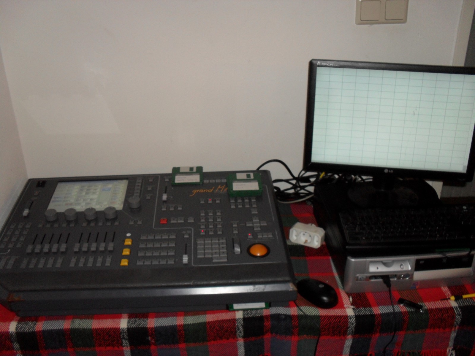

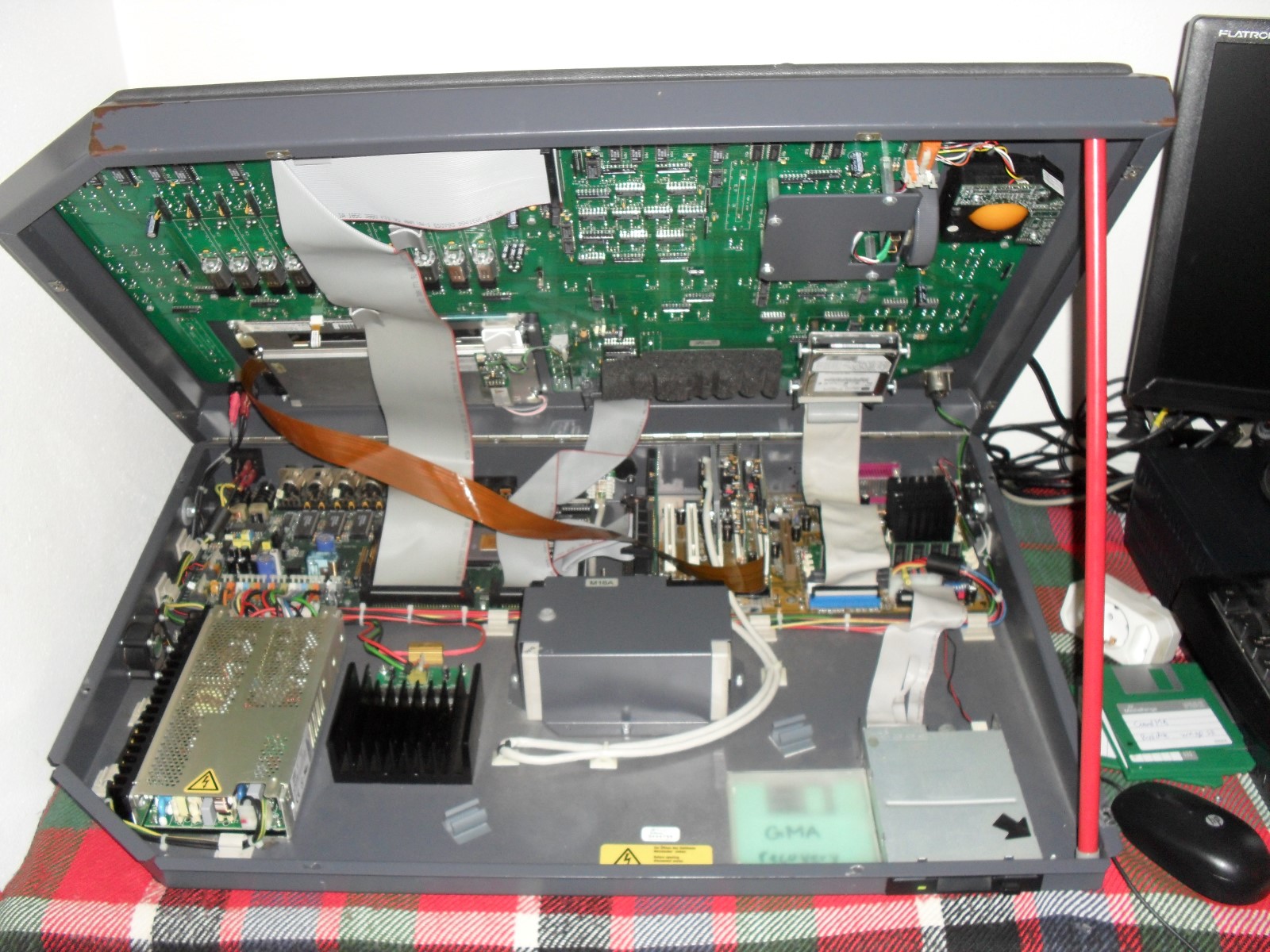

Voor de liefhebbers wat pics erbij gepost!
De monitor op de foto's zit ook op de tafel aangesloten, er kunnen er 3 op!
Zoals je kunt zien gaat de herinstallatie met behulp van diskettes. Was nog een hele kunst on een computer met werkende floppydrive te scoren! Gelukkig bood de kringloop uitkomst.
