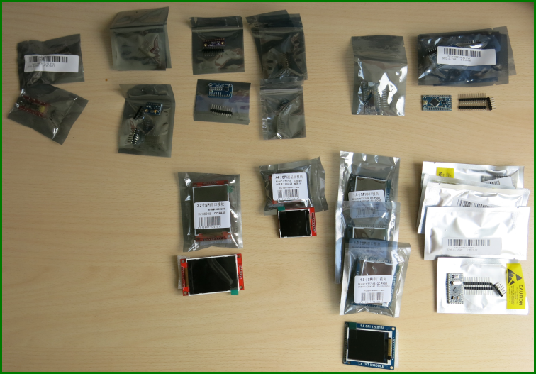

Om aan te geven dat ik serieus er mee bezig ben heb ik wat materiaal besteld en dat lag bijna allemaal klaar toen ik terug kwam van mijn vakantie :-)
Helmaal rechts, verschillende mini/Micro Arduino's in 5 en 3,3V.
Drie maten display's, twee verschillende printjes met de mooie hoge resolutie, BMP280 luchtdruk/Temperatuur sensor.
dan ook twee verschillende printjes met de 16 bit ads1115 ADC.
Twee verschillende FTDI 232 converter printjes en nog wat i2c level converters 3,3/5V
http://www.bramcam.nl/Arduino/Inkoop-01.png

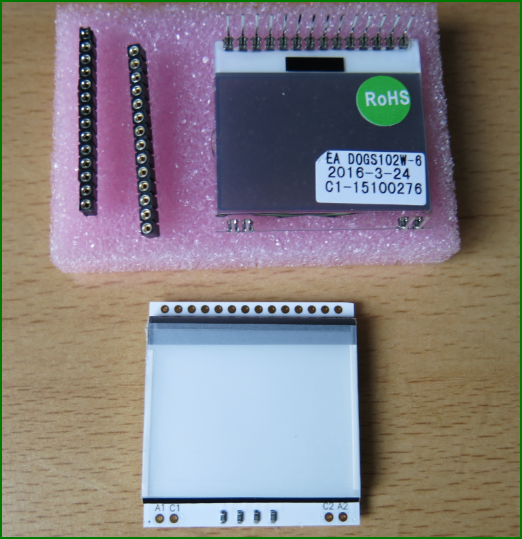

Hier wat foto's van deze display's, je koopt ze in modules, dus display appart vande achtergrond verlichting en de printpennen.
Dit zijn de drie onderdelen, het witte deel is de Aber achtergrond verlichting.
Rechtsboven is het Display van achter gezien, beetje lasting de stickers er af te krijgen...
http://www.bramcam.nl/Arduino/Display/DOGS102-01.png

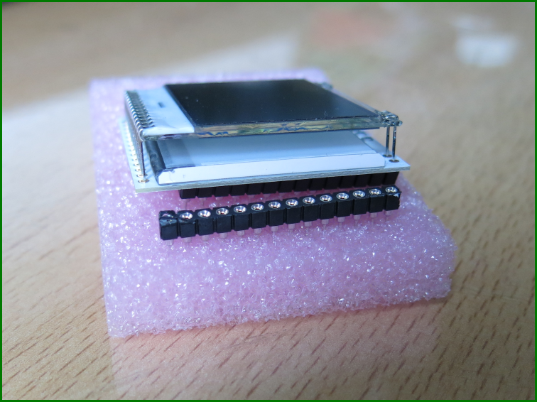

Hier kunnen jullie zien hoe je het display op de achtergrond verlichting monteerd.
http://www.bramcam.nl/Arduino/Display/DOGS102-02.png

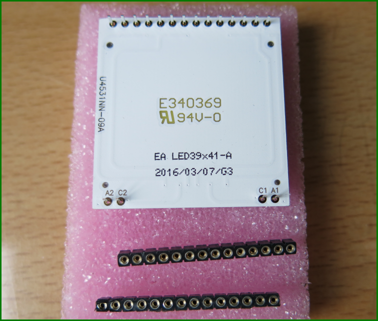

De display verlichting van achteren gezien, de pennen nog niet gesoldeerd.
http://www.bramcam.nl/Arduino/Display/DOGS102-03.png

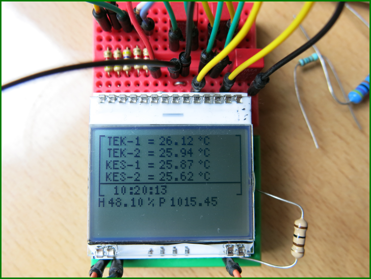

Maar wel tussendoor wat kleinere zaken gedaan waaronder het testen van de DOGS displsay's.
Hier wat plaatjes hoe het display er uit ziet tijdens het gebruik met en zonder verlichting.
Wat je hier ziet is de code die ik had gemaakt voor het Nokia 5110 display.
De enige aanpassing van de code zijn de lijntjes op het diaplay.
Dit display heeft een hogere resolutie dan het Nokia display.
Nokia = 84x48 en het DOGS display dat ik hier heb = 102x64 pixels.
Ik heb de tekst nog niet mooi op het display gezet, dit was met opset zodat ik goed het verschil kon zien met de indeling voor het Nokia display

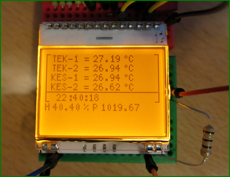

Dit is het plaatje met achtergrond verlichting aan.
http://www.bramcam.nl/Arduino/Display/DOGS102-06.png
Wat valt nu volgens mij op bij dit display, ik vind het "vrouwelijk geslachtdeel"!
Slecht contrast, erg kleine kijkhoek en in verhouding met het Nokia display is het duur.
Mooi dat je het in modules kan opbouwen zoals diverse kleuren achtergrond verlichting,
touch moduul wat ik onzin vind voor dit veel te kleine display.
Oja, je mag ook nog drie vrij grote condensatoren van 1uF plaatsen, anders gaat het display niet werken!
Waarom voor is voor mij het display toch nog bruikbaar, het verbruikte vermogen zonder verlichting is erg laag en het heeft dus meer pixels zodat ik het wat mooier in beeld kan brengen.
Dit is de weergave met daglicht, dit lijkt heel aardig,
maar is zo vastgelegt op de foto zodat er maximaal contrast was.
De achtergrond verlichting is in twee groepen LED's opgedeeld, zodat je meer keuze hebt voor 3,3 en 5V voeding.
http://www.bramcam.nl/Arduino/Display/DOGS102-07.png
De twee display's die ik heb gekocht zijn zeker bruikbaar voor mij, maar die 16 Euro per stuk zijn ze niet waard.
Als je kijkt wat Philips heeft gedaan met het Nokia display, hoe goed dat wel niet is,
dan verwacht ik van een modern product dat het minstens de zelfde eigenschappen zou hebben, duidelijk een verkeerde aanname.
Nog een tip voor de eventuel DOGS display gebruikers, de contrastwaarde voor dit display is heel anders dan de waarde in de code voor het Nokia display.
De optimale waarde voor het Nokia display geeft een zwart beeld op het DOGS display.
Wat betreft de door mij gebruikte library, de U8GBLIB was het alleen de regel voor het DOGS display aanzetten.
En natuurlijk worstelen met de vele benamingen betreffende de datalijnen,
ik blijf nog steeds van mening dat de meeste coders/fabrikanten te veel blowen.
Hoe kan je anders voor de paar data lijnen steeds andere namen verzinnen...
Mar goed, dit werkt en daar kan ik dan verder mee aan de slag :-)
