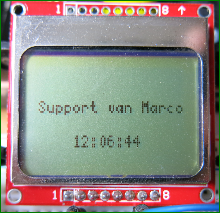

Begin met dat ik het vreemd vind dat uur, minuut en seconde als float zijn gedeclareerd. Ik denk dat dit gewoon integers zijn.
Als ik de tijd zou moeten weergeven zou ik de sprintf functie gebruiken. Heeft wat meer code overhead maar denk niet dat het een probleem is.
Je zou dan de tijd kunnen weergeven door
  char buffer[30];                         // tijdelijke ruimte om string op te bouwen
  sprintf(buffer,"%02d:%02d",uur,minuut);  // geeft output 23:39 0f 09:03
  u8g.drawStr(10, 40, buffer);             // positie zelf bepalen
met %02d geef je aan dat je een integer wilt weergeven in 2 velden(karakters) en wordt bepaald door de 2 en door er een 0 voor te zetten geef je aan dat als het getal korter is dan het aantal plaatsen dat je hiervoor gereserveerd hebt dit voorafgegaan moet worden door 1 of meerdere 0 -en.
Waarschijnlijk wordt dit nog ergens duidelijker omschreven als eens zoekt op "string formatting in C "
Hi driessens_nl,
Wat betreft de variabel die als float staan, dat klopt, dit is vreemd ;-)
Vlak voor ik gisterenavond het stukje typte heb ik nog geexperimenteerd met verschillende variabelen.
Ik was vergeten dit terug te zetten naar "byte" toen ik de code copieerde, vandaar, ik heb de code aangepast hierboven.
Er ligt al een paar dagen een afdruk onder mijn toetsenbord met daarop de eigenschappen van de verschillende variabelen.
Zoals dus de maximale getal grote, wel of niet een negatieve waarde mogelijk, ruimte in het RAM geheugen enz.
Dat leert goed bij mij.
Maar goed, jouw oplossing is een stuk inteligenter dan mijn geprobeerde oplossing :-)
Ik ken de sprintf opdracht helemaal niet, wat niet vreemd is, ben net drie weken echt bezich met de Arduino.
De boeken van C en Aurduino die fcapri voorstelde zijn binnen en lees er regelmatig in.
Maar goed genoeg geneuzel, even laten zien dat je hulp niet voor niets is geweest Marco...
http://www.bramcam.nl/Arduino/Klok-Marco.png
Bedankt en gegroet,
