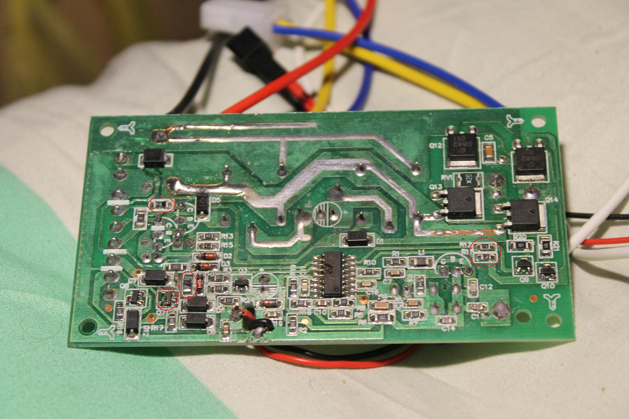

Beste,
Ik heb hier een print van een wagen voor kleine kinderen mee te rijden
Maar deze werkte niet meer en iemand vroeg me of de print defect was omdat hij precies iets kapot zag.
de ship die erop zit is defect en niet echt leesbaar meer.
Iemand een idee welke chip dit zou kunnen zijn of welke er gebruikt kan worden?
Mvg
Sam

Mijn complimenten voor de scherpe foto's! Ik kan je helaas niet helpen aan een typenummer voor die chip, en heb bovendien minstens 1 ander kapot onderdeel gevonden, en nog een paar die er verdacht uit zien. Ik heb ze omcirkeld in de bijgevoegde afbeelding.
Als ik moest gokken is het een Chineese TL494 variant of soortgelijke PWM controller.
Als hij zo defect is zal er gegarandeerd echter nog meer kapot zijn, om het te repareren is het praktisch om als eerste even het schema op te nemen.
Dat is bij zo een enkelzijdige print goed te doen, daarna kun je het systematisch repareren.
van de chip is een pootje weggevlamd, er dus zeker wel meer aan de hand..
links van de chip waar die gebroken diode zit, is ook een printspoor weggevlamd..
hmm, net de print bekeken en de 2 links onder zijn inderdaad ook gebroken/stuk af.
de andere 2 is reflectie van soldeervet over de componenten.
maar er zal inderdad wel meer defect zijn, had er nog niet op gelet
aangezien de tekst leesbaar moest zijn foto's aantal maal opnieuw getrokken om duidelijkheid te hebben (macro zoom op canon 1100D)

R15 is ook niet fris! Wat moet het doen ? Misschien heeft hobby king een drop-in?

stuurprint voor een wagen voor kinderen (jeep) tot 4-5jaar op batt
rijden/laden als ik het juist heb.
anders de wagen zelf aanpassen om te gebruiken zonder print (rijden) en dan opladen via andere opties
Aan de PT te zien iets van PowTech .(Princeton kan ook, maar daar staat ook meestal hun logo op)
Prolific (Technologies) heeft ook PT als prefix, maar die hebben zo te zien niets op switchergebied...
