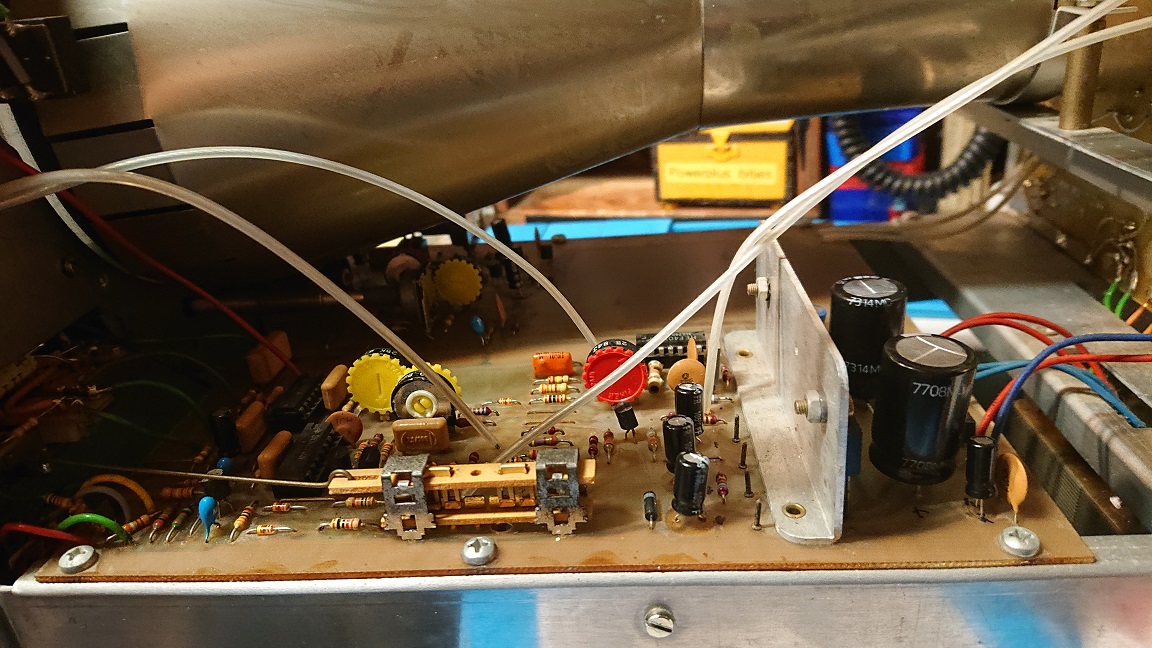

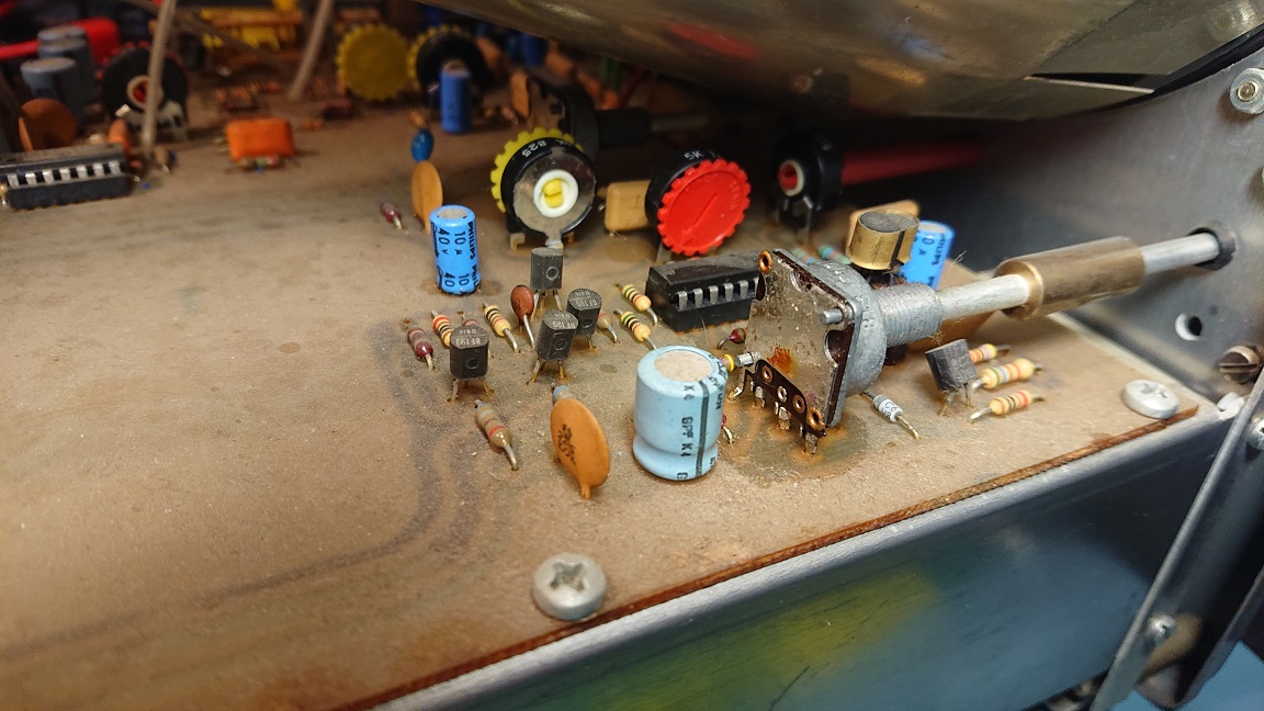

pffff, ben ik blij met mijn digitale microscoopje....
Dit zit er aan ic's in de HM 112
SC 8280 C (2X)
UA 741 CP
UA/LM 1733 CN
HEF 4011 BP
TL 710 CN
SN 741S74AN
pracht microscoopje, zelfs de moeilijk leesbare tekst op versleten elco is terug te lezen.
Op de SC8280 en HEF4013 na komt de chipsbezetting dus overeen met de HM312 die je aanhaalt. Dat kan het verschil in functionaliteit zijn of een andere revisie van het ontwerp.
Die SC 8280 ben ik nog niet tegengekomen in andere Hameg scopes. Zitten die in het tijdbasis circuit? Ben aan het speuren naar verdere gegevens van dit bijzondere Hameg exemplaar. Er zijn vast verzamelaars die dit leuk vinden. Ik heb ook een visje uitgegooid op dat duitse forum. Wellicht dat daar veel Hameg Freunden sitzen.

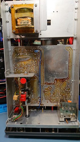

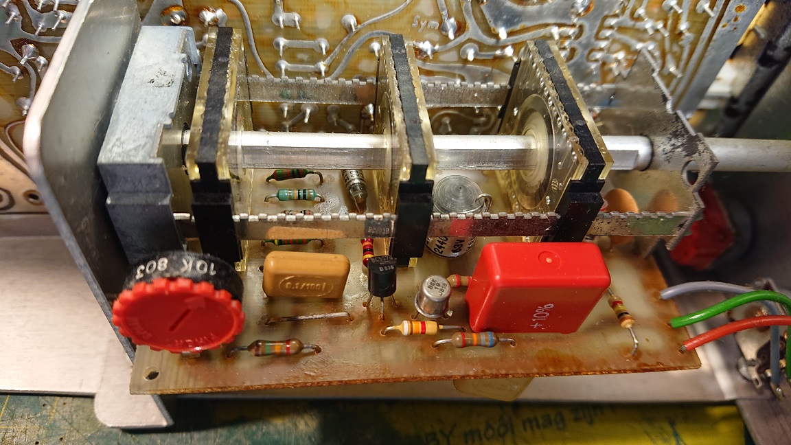

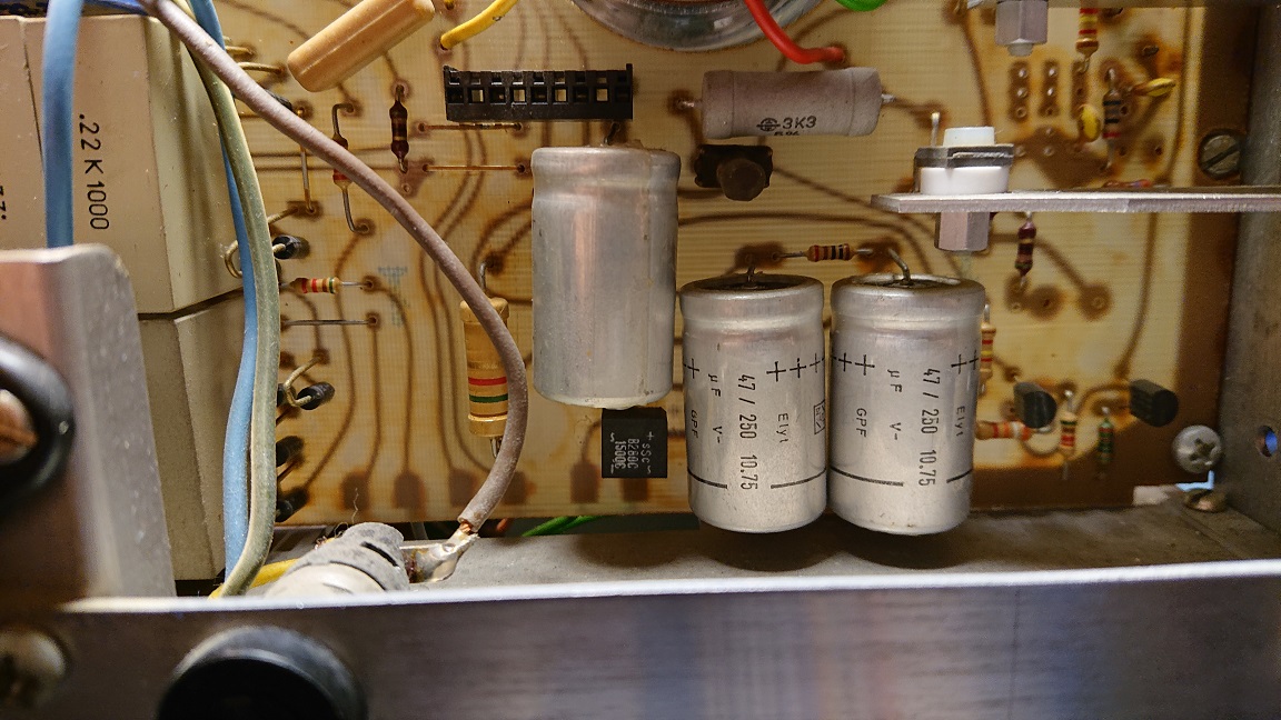

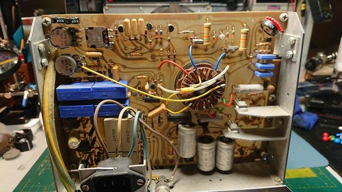

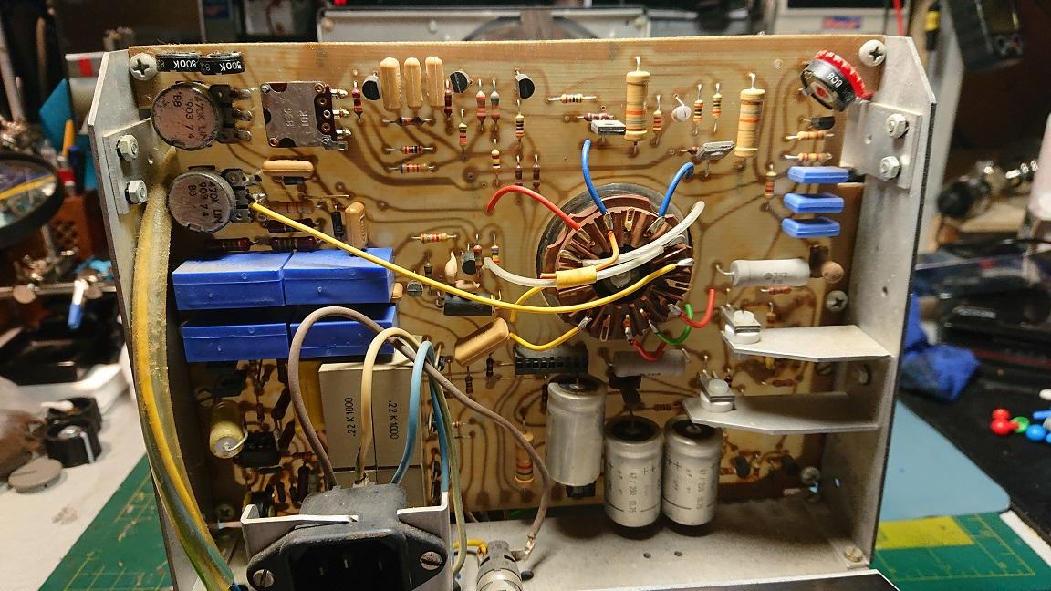

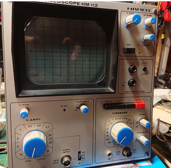

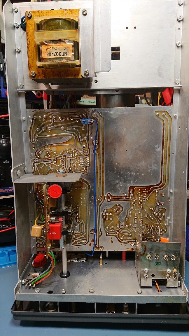

ik zal wat foto's uploaden, wellicht herken je zelf het gedeelte.

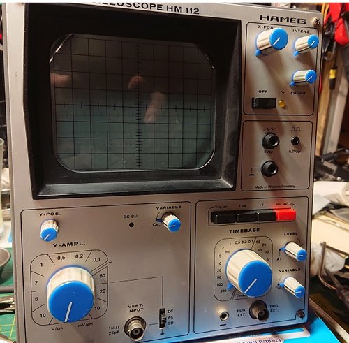

ah...het raadsel is opgelost. Ik kreeg vandaag dit bericht al terug uit Duitsland.
Hallo Herr Cobet,
diese Frontplatte (HM112) habe ich noch nie gesehen!
Und Ich war seit 1980 bei HAMEG beschäftigt.
Es handelt sich bei dem Gerät um ein HM312-6 Baujahr ca. 1976
Pläne und Manual erhalten Sie im Anhang.
Mit freundlichen Grüssen
Michael Leichum
inmiddels alle elco's vervangen( de oude waren idd droog) en nieuwe knoppen aangebracht.
Morgen rustig opstarten

Leuk dat Michael je heeft kunnen helpen.
Heb je hem zonder knoppen gekregen, of is dit een opwaardering?
er waren 3 knoppen niet goed, er ontbrak wat.
En mijn elektronica winkeltje had geen kleine zwarte, maar na even zoeken......in een oud bakkie nog wel mooie lichtgrijze met blauw kapje.
hele bakkie voor 6 euro!
ikke blij

Ik heb de Hameg vol transistor en het is geen hm112-6 daar heb ik wel een schema van gevonden,de mijne is moderner,de zelfde als Ronald (Reconed)in dit forum een foto heeft gepost.Ik denk dat het een hm112-8 zal zijn.Ik heb net scoop aangezet en gaat aan en heb een horizontale lijn,verder nog niet getest.Maar met het juiste schema erbij,kan ik voor de scoop ook de calibratie gegevens vinden.Wil de scoop weer tip top in orde maken.
rob040
Als ik het goed begrijp is de versie van Ronald volgens Michael Leichum een HM112-6.
Maar die van jou ziet er exact hetzelfde uit, maar is toch anders van binnen?
Zit er niet ergens een sticker met HM112x? Dat laatste digit zou de versie weergeven.
Dan nog wordt het lastig een schema te vinden, zeker als er al die tijd niemand is geweest die dat online heeft gezet. Dat doet vermoeden dat er weinig tot niets van is.

Ik heb de scoop even uit elkaar gehaald,en op de achterste staande printplaat staat HM312-7 en op de liggende print staat HM112 met datum van 1978
Vergelijken met soortgelijke modellen die al eerder genoemd zijn zoals de gebruikte IC's, zie de draad verder terug. Als Hameg PCB's uit een ander type erin zet krijg je geen schema wat klopt maar kan je schema's combineren.
