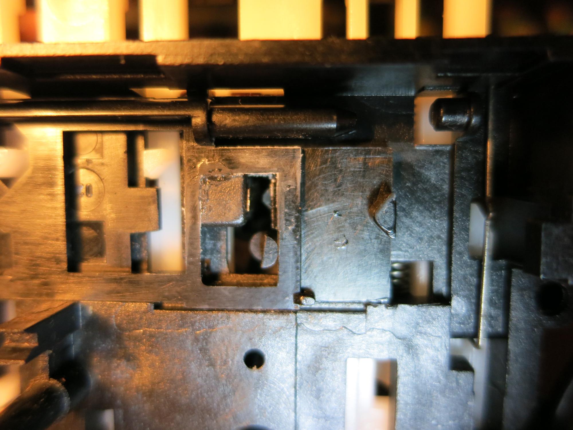

Heb een Grundig rr 350 radio/cassettespeler waarvan het cassettedeck niet werkt.
De radio speelt wel goed.
Het motortje van het cassettedeck draait niet.
Heb de motor getest en deze is gewoon goed. Hij krijgt alleen geen stroom?
Waar zou dit aan kunnen liggen? Is dit een bekend probleem?
Alvast bedankt!

ff kijken wat er gebeurt als je de play knop indrukt , welke schakelaars er bedient worden , vandaaruit zoeken

De gouden tip, bedankt!
Er zit een schakelaar bij het tapedeck (zie foto), maar deze wordt niet ingeschakeld? Er lijkt iets te missen of misschien afgebroken?
Als ik deze schakelaar met de hand bedien, draait het motortje goed.
Iemand die weet hoe dit hoort te zitten en of ik dit kan repareren?
Op de eerste foto zie ik een zwart blokje met 3 groene draden dat zo te zien naast de knop in de kap hoort te zitten. Kan dat kloppen?
Klopt, de schakelaar is dat plastic blokje met 2 groene draden die dus verbinding moeten maken via de 2 metalen pinnetjes, wanneer de play toets wordt ingedrukt.

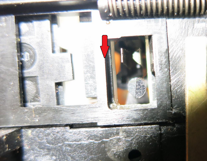

Op de tweede foto is de schakelaar op zijn plaats geklikt en kijk je vanaf de andere kant.
Alleen is daar niks wat die 2 pinnetjes tegen elkaar drukt wanneer de play toets wordt ingedrukt, vandaar mijn vermoeden dat er iets mist of iets is afgebroken?
Dat is volgens mij het idee ja.
Dat schuifje gaat naar rechts als ik op play druk.
Maar die rand komt niet in de buurt van de schakelaar? Het lijkt er dus op dat er nog iets tussen heeft gezeten wat nu dus mist.
Dat linkse pinnetje ziet eruit alsof daar wat afgebroken is. Waarschijnlijk zat daar nog een stuk metaal aan vast wat tegen die rand moet komen.
Heb nu een stuk veer van een aansteker ertussen gezet en hij loopt weer!! Alleen het spoelen werkt nog niet.
Zal straks nog wel even een foto plaatsen van mijn creatieve oplossing.
Bovenkant van linker kontakt ziet er rafelig uit. Dat heeft er ooit (denk ik) uitgezien ongeveer als het rechter kontakt. Lipje eraan solderen, in vorm buigen en klaar...
Het schakelcontact komt tegen het metalen chassis (sluiting), een lipje van kunststof lipje lijkt me beter.
Dit was mijn 1e prototype:
Een stukje plastic erin gelijmd. Dit werkte niet goed omdat het schuifje eerst helemaal naar rechts gaat en direct daarna weer een stukje terug naar links gaat. Het plastic stukje duwde het metalen pinnetje dus eerst helemaal naar rechts, en daarna ging het plastic dus weer naar links, waardoor er geen contact meer was.
Het motortje draaide dus alleen de eerste 2 seconden.
2e oplossing, een veer ertussen (van een aansteker):
Dit werkt perfect omdat de veer het metalen pinnetje niet ombuigt.
Nu kijken hoelang deze fix het volhoud.
