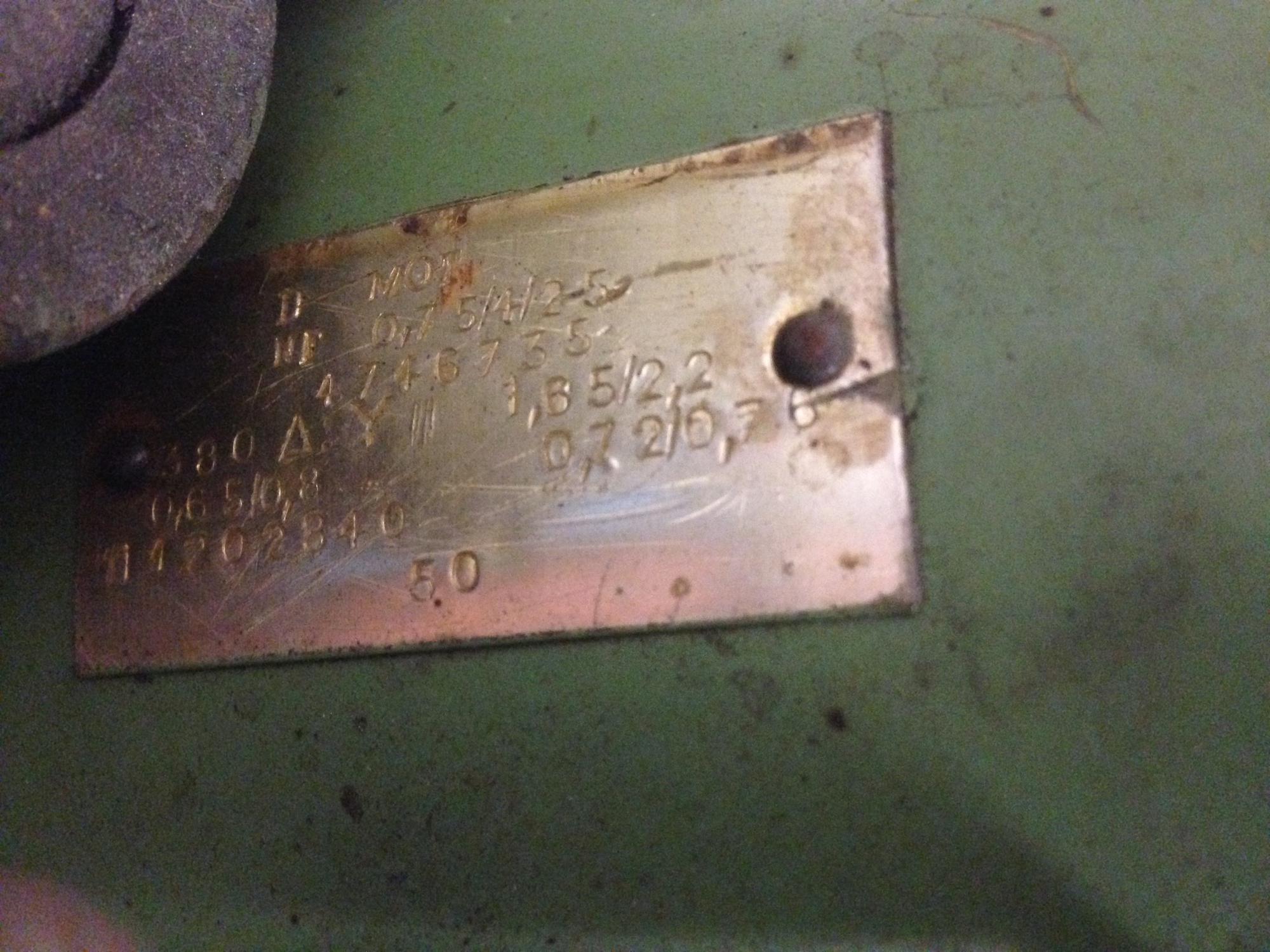

Ik kan je motorplaatje niet helemaal zien maar het lijkt me een 380V motor met twee toerentallen. Die kan niet op 3x230V.

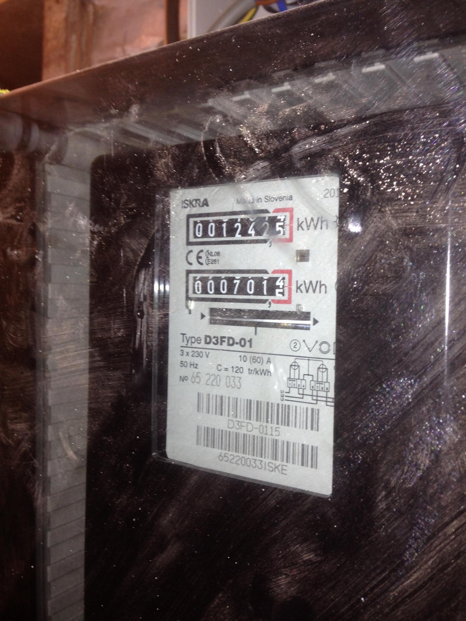

aan de kWh meter van ts te zien, heeft die toch echt 3x 230V nog. de meter heeft geen nul..

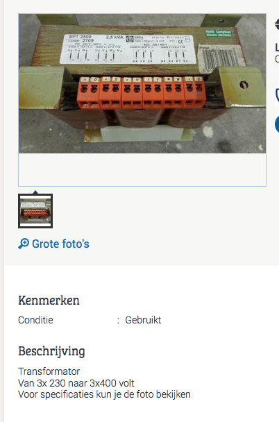

je kunt een andere motor toepassen, of een omvormtrafo die van 3x 230V 3x 400V maakt..

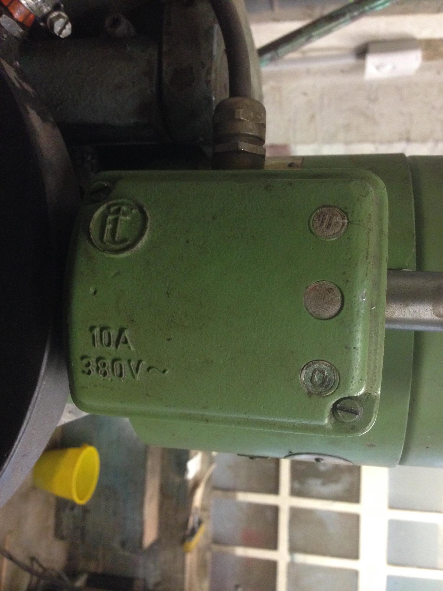

Volgens je kenplaatje is je machine 380V oftewel tegenwoordig 3x400.

Uit je meter blijkt dat je een net hebt van 230V tussen de fasen, daarbij hoort een spanning van ongeveer 130V tussen elke fase en het sterpunt (wat in jouw geval niet aanwezig is).
Je net heeft dus een lagere spanning dan waarvoor de motor is bedoeld. Hij zal wel draaien, maar het vermogen is dan een stuk minder.

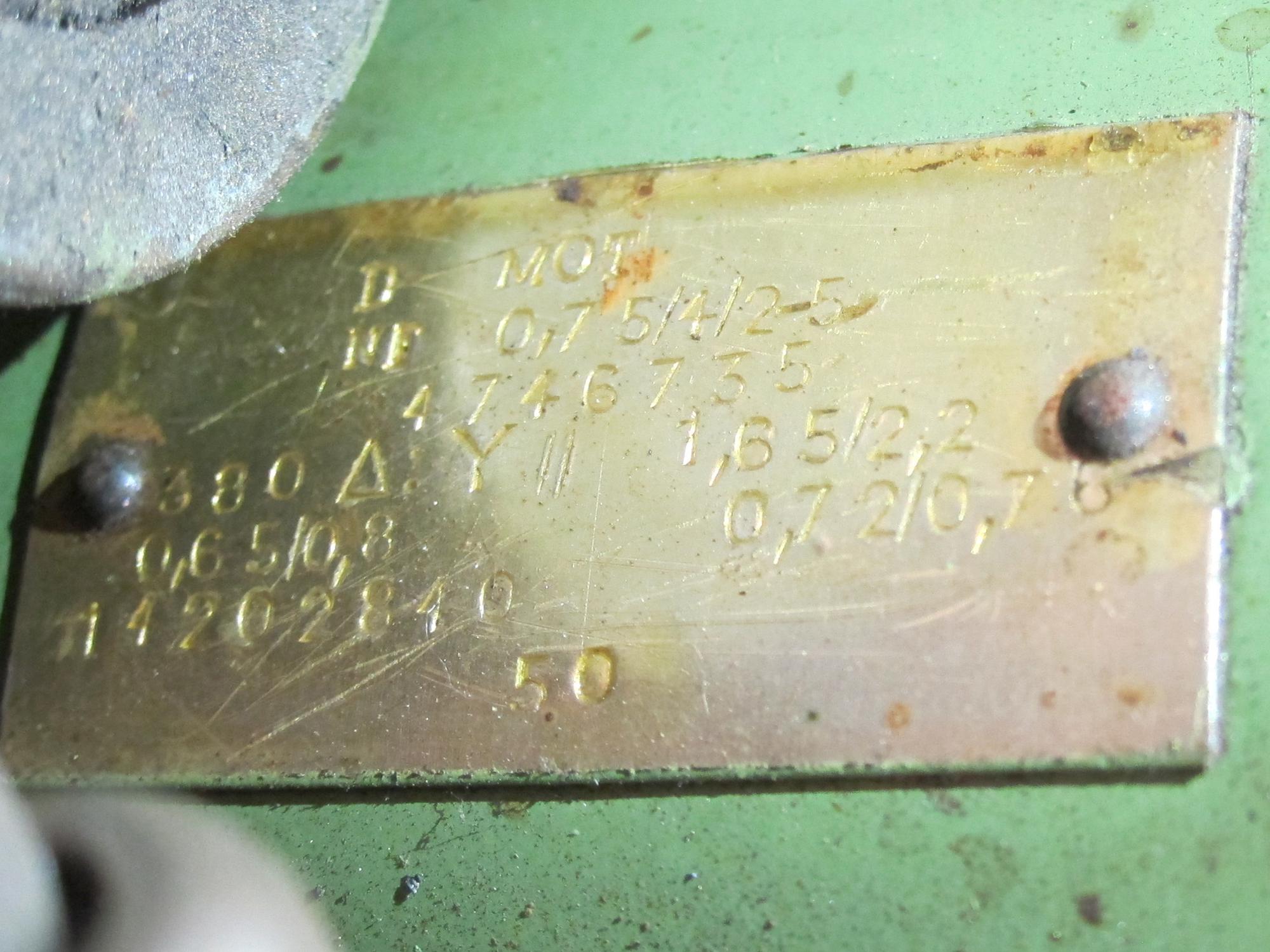

normaal kan een 230/380V krachtstroom motor idd ook op 230V driefasen draaien. van deze is het typeplaatje slecht leesbaar, een betere foto zou helpen. er staat ster en driehoek op, maar met 1 spanning erbij. als de motor in driehoek op 380V draait, zal het ding op 230V drie fasen niet goed werken.
in ster op 380V zou op 230V in driehoek betekenen. echter dat kan alleen met een enkeltoeren motor. die gewoon ster/driehoek omschakelen zoals dat vrij standaard is. mocht de motor wel op 230V kunnen lopen, zou je meteen naar driehoek kunnen schakelen..

Bijgevoegd een betere foto.
De motor is dus bedoeld voor een spanning van 400 tussen de fasen?

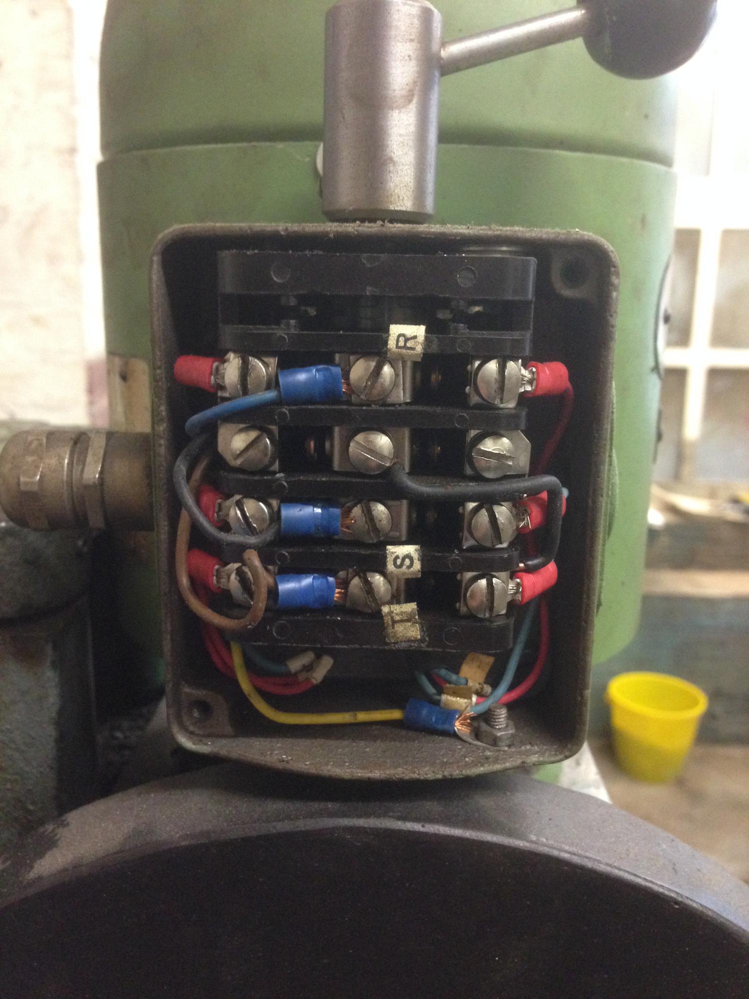

Dit is zo te zien een dahlander motor met de schakelaar op de motor (en inderdaad niet om te zetten dus).
Het vermogen is klein (waarschijnlijk 750W) dus absoluut niet rendabel om een andere aansluiting aan te vragen. Een 230/380 3-fase trafo lijkt me de meest handige oplossing.
(Een 3f trafo is nog wel ergens op de kop te tikken voor weinig).
Anders gewoon de motor vervangen door een andere (enkel toerental) die je wel in driehoek kunt zetten.
Desnoods met een frequentieregelaar op 3x230V. Maar dit is wel behoorlijk kostenverhogend.

Volgens het typeplaatje is het een dahlander voor 3 maal 220 volt.
En toerenomschakelen heeft niets met ster driehoek te maken, maar het aantal poolparen omschakelen.

Uit de foto van zijn meter blijkt dat het een net is met 230V tussen de fasen. Er is geen neuter.
