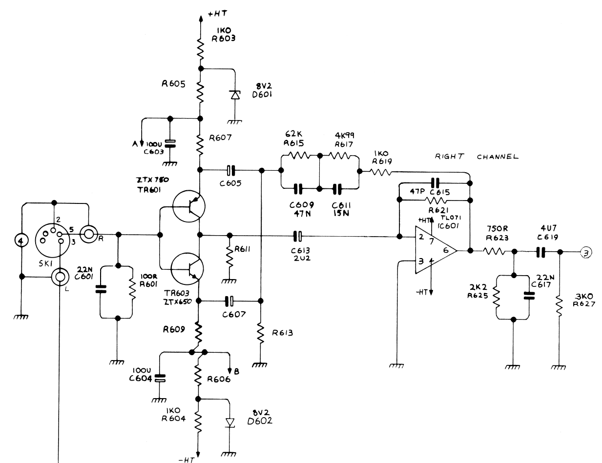

Wellicht kan je ook draadgewonden weerstanden gebruiken want metaalfilm ruist meer bij het gebruik van twee van die 2 IC's parallel. Die ZTX transistors in E-line behuizing (toen nog van Ferranti) ben ik weleens tegen gekomen in een * moving coil pre-amp. Maar toen waren die lage ruis IC's er nog niet. Ik ben benieuwd hoe weinig het bouwsel gaat ruisen. Lastig meten, BTW...
* gevonden, > 30 jaar oude Quad 44 pre-amp met inschuif moving coil printje (1 kanaal afgebeeld) Latere ZTX types uit die serie zijn amper beter qua LF noise.

Ja Ferranti daarna plessey en zetex maar er is niets van over ook niet zo'n bijzondere speler wat er van over is zwaait met de vlag van diode.
Die transistoren worden ook al lang niet meer gemaakt maar ik kan er aankomen 10 stuks van elk proberen maar.
Ja die weerstanden heb ik hier wel in mijn inleiding van de meetversterker voor lage spanningen heb ik dit al benoemd daar is dit meet toestel voor in samenwerking met de ruisgenerator moet het een analyzer worden volgens de NPR meetmethode.

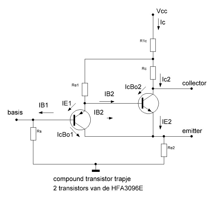

Is begrepen dank je maar die nieuwe van RAAF12 zijn er nog genoeg om nu een nieuw ontwerp met een transistor array te maken welke verouderd is moet ik niet doen.
Ik heb de spice gegevens ook al binnen dus ik ben nu aan het puzzelen wat ik het beste kan doen welke configuratie.
Het criterium van het ontwerp ligt bij lage drift en lage ruis
ik denk dat ik een differentieel trapje maak en misschien elke arm uitvoer als een compound configuratie.
Als er ideeën zijn hoor ik het graag.

De transistors van zetex zijn binnen ik ga hier het volgende trapje mee bouwen.
Compound trapje.
Ik ben een model in Mathcad aan het schrijven voor de optimalisatie moet alleen de parameters van de zetex transistoren nog boven water halen maar dit gaat vast lukken.
Maar ik heb op advies van RAAF12 ook een aantal HFA3096 in Polen kunnen kopen als alles nut heeft dus als het beter als een IC is dan wordt deze transistor array gebruikt alles zit op een die dus stabieler.
