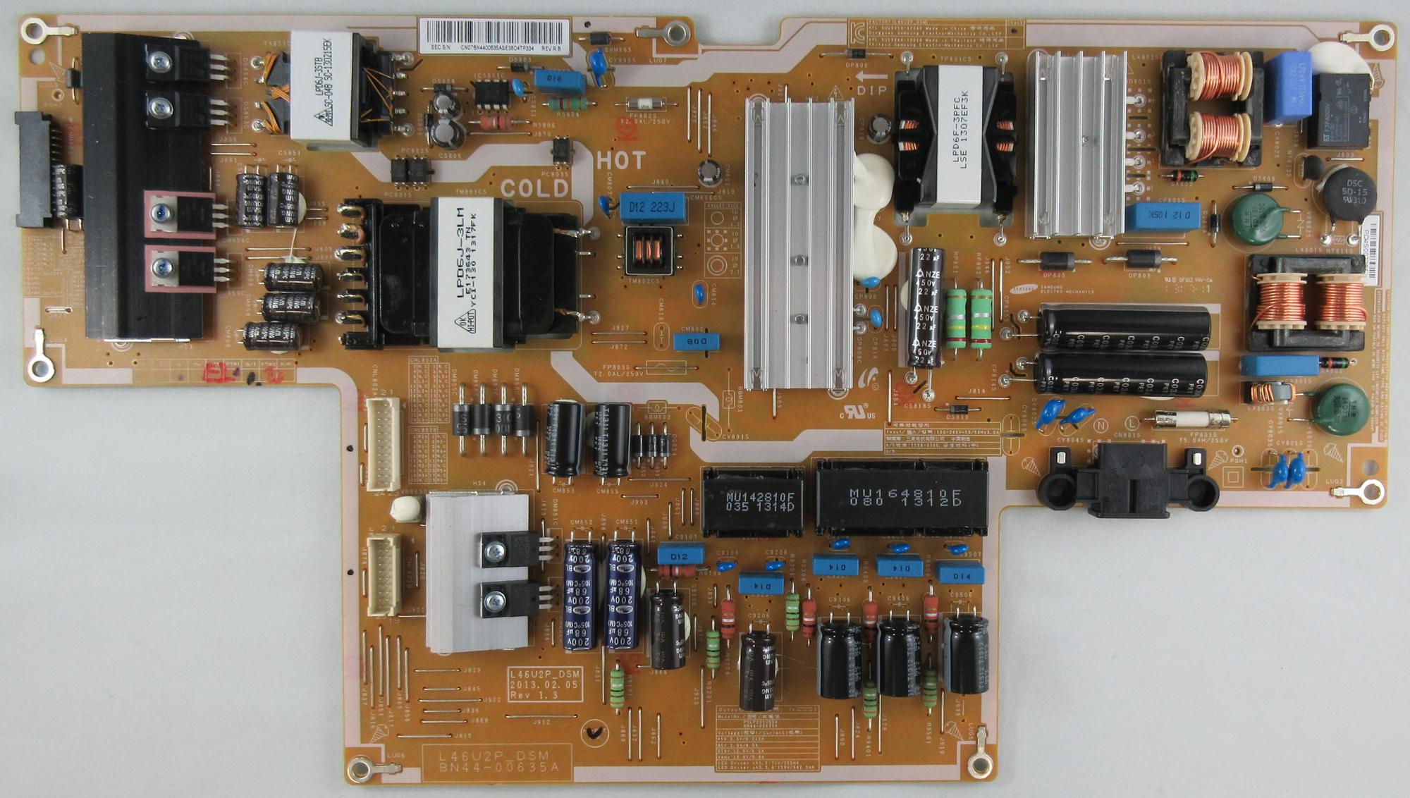

Als ik naar de print kijk zie ik het volgende:
- Rechts 'HOT': input 230V en daarboven een reeks spoelen condensatoren. Wordt hier het net gefilterd?
Ik vind er ook een diodebrug en en 2 mosfets (?) en een diode op een koelplaat (boven in het midden). Geen idee wat die doen.
- Onder midden: Rechts: 5 +/- gelijke circuits met transfo's die dienen voor de ledstrings (+/- 400V DC)
Links: 2 mosfets denk ik met grote elco's erbij.
- Links: 2 transfo's met diodebruggen voor het maken van DC-spanning denk ik.
Op welke plaats zou ik moeten zoeken naar kapotte elco's? Welke moet ik er uit solderen?

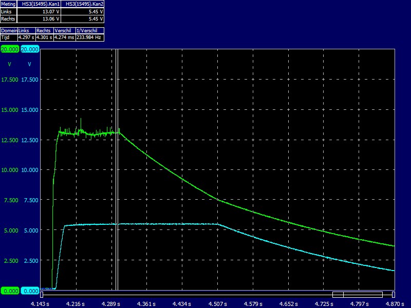

Begin eerst eens te meten hoe de voedingsspanningen zich gedragen on der belasting (Bijv 12V mag max 10% afwijken, maar niet bijv 25%)
Hoe kan ik dat doen?
Als ik er spanning op zet slaat het relais uit...
Als je de voeding aansluit en direct meet moet er een resultaat komen van een spanning??
Dat uitslaan van het relais klinkt als een potentiele hint voor de kenners. Mijn bijdrage: het lijkt erop dat een van de elco's bol staat. het gaat om de elco waaronder het opdruk CM853 of CM353 staat (ik kan het net niet goed lezen. Deze elco's zitten rechts van de linker oksel van de T-vormige printplaat, naast de vier diodes, rechts onder een zwarte trafo met een wit label.
Dank voor je bijdrage, nessecaryevil. Maar dat is lijm die er van onder komt. Er staat geen enkele elco bol.
Ik zal es proberen meten wanneer de spanning opkomt.
Op de linkerzijde van de print (zwarte connector) zijn 5V en 13V uitgangen.
Op de 13V uitgang meet ik 13,07V. Deze waarde is wat hij moet zijn, maar het signaal ziet er wat gestoord uit.
Op de 5V uitgangen meet ik 5,45V. Maar die ziet er dan weer mooi vlak uit...

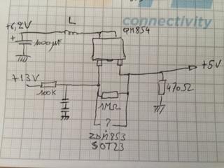

Ik heb even de pins vergeleken van een voltage regulator met deze packaging (DPAK3 of TO-252-3), en de pins kunnen niet overeen komen.
Het is misschien dus toch een andere component...?
Dit is het schema waarin de onbekende QM854 zit. De ZDM853 in SOT23 is wellicht een zenerdiode, denk ik?
Weet iemand welk component de QM854 zou zijn dan? Een Mosfet? P?
een FET lijkt aannemelijk, maar de QM854 is een positienummer, wat staat er op het zwarte blokje??
Er staat niets op het blokje.

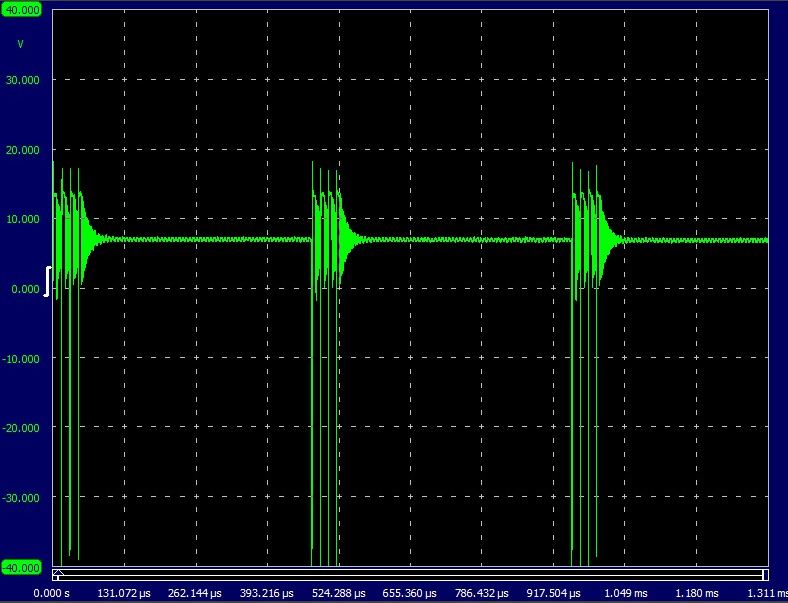

En ik krijg aan de primaire zijde van de transfo volgende rare pulsen.
(de 13V transfo geeft mooie golven)
Heb je een idee waardoor dit kan komen?
De inverterchip 2A153D begint telkens enkele golven te maken maar valt dan uit. Is dit kortsluiting of een of ander component dat defect is?

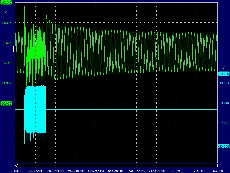

PC1 is het circuit die de terugkoppeling tot stand brengt. Meet met een (galvanisch gescheiden ) scope of feedback aankomt op oscillator IC
OK.
De print heeft een week geen voeding gehad, en toen ik ze aanzette bleef ze op staan (relais viel niet uit).
Dan kreeg ik het signaal aan PC1 in de eerste figuur.
Dan even afgezet en weer opgezet, en toen begon ze weer aan en uit te gaan (relais schakelt uit wat met de 5V DC van de uitgangsspanning is verbonden).
Bij het kort inschakelen meet ik aan de led en aan de transistorzijde van de optocoupler in PC1 figuur 2 en 3.
Levert dit meer info op?

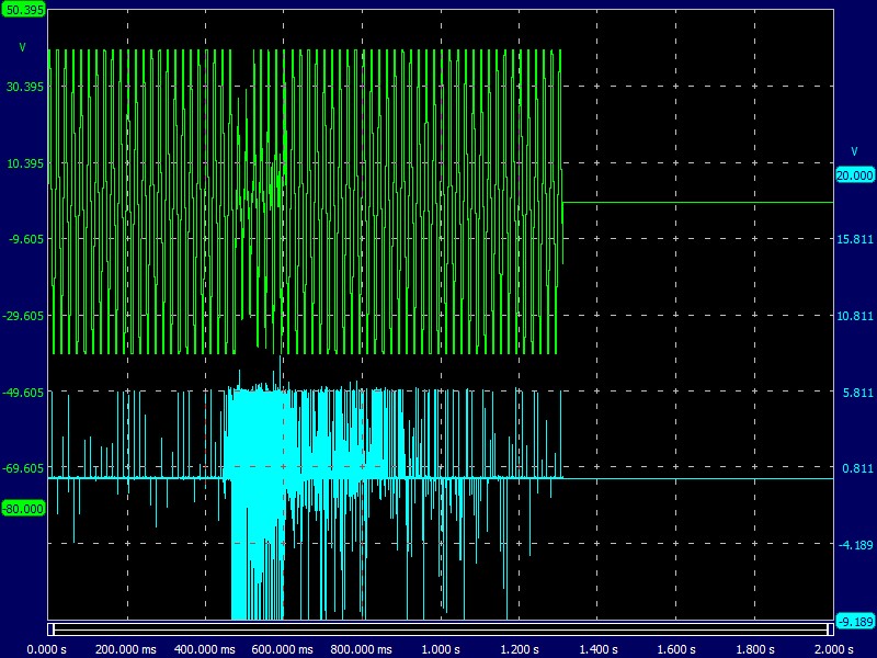

Oscillator IC is mogelijk defect, meet eens direct op de ingang van het IC of signaal daar ook aankomt.
Dit is wat ik meet op pin 1 van de STR2A153.
Als de voeding aanslaat start het signaal, na 100ms stopt het.
Het relais slaat na 300ms uit.
