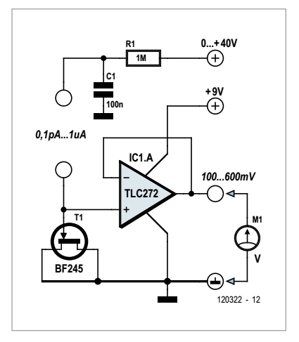

Ik moet de output van een foto-diode (meer precies: een LED die als zodanig ge/misbruikt wordt) meten, de opgewekte foto-stroom ligt tussen de 5nA en 15nA.
Een LED, omdat ik ook kleur moet herkennen: het zijn bi-color LEDs die uiteraard niet door bijvoorbeeld een kortsluiting in de aansturing (ook) de verkeerde kleur mogen geven. Leek me handiger dan allerhande optica met kleurfilters enzovoort...
Gelukkig hoeft het alleen relatief, we willen alleen weten of de 4 LEDs van de juiste kleur allemaal aangaan en niet één van de verkeerde kleur. Dus heb ik elke LED van een tegenhanger voorzien en die per kleur parallel gezet:
Dat werkt wel, maar met 5nA per gedecteerde LED is de opbrengst wel wat magertjes.
Met een doodgewone DMM is die 5nA op de werkbank prima te meten (50mV op de meter), maar het moet in een iets "rumoeriger" omgeving gebeuren via veel langere kabels. En dan komt er een laadkromme om de hoek kijken: de kabelcapaciteit moet door die 5nA geladen worden en dat kost tijd (enkele seconden) voordat er een min-of-meer stabiel meetresultaat is; dat is voor een productietest (time=money) niet handig.
Ergo: er moet gebufferd en versterkt gaan worden.
De standaard oplossing voor een fotodiode versterker
maakt alleen gebruik van weerstanden die nogal groot zijn (10M of meer), dat wil ik graag voorkomen omdat dat een en ander wel gevoelig maakt voor storingen en vervuiling.
Wat is een slimme manier om met weinig onderdelen toch een output te krijgen van rond de 1V per LED?

De LEDs staan in sper en hebben dus een zeer hoge impedantie.
Wil je daar iets mee gaan doen dan ontkom je niet aan een versterker die zelf een zeer hoge (ingangs) impedantie heeft.
Transimpedante versterkers voor fotodiodes zijn dus per definitie hoogohmig, dus ook de terugkoppeling.
Dat maakt ze inderdaad gevoelig voor storingen.
Je kunt dit oplossen door het ontwerp zo te maken dat er zo weinig mogelijk storing binnen komt.
Dus de gehele schakeling afschermen en alleen de diodes (LEDs in dit geval) naar buiten te brengen.
Wat ik niet lees is hoe snel er gemeten moet worden.
Moet het snel, dan kun je bootstrapping overwegen om de ingangs capaciteit te compenseren.
Verder is het belangrijk om de juiste OpAmp te kiezen.
In het schema dat je geeft is de LED in de photovoltaic mode geschakeld.
Dat betekent dat je een OpAmp nodig hebt met een zeer kleine offset spanning

Ik ga nu eerst wel even experimenteren met een tweetraps versterkertje volgens het idee van blackdog.
Paar opmerkingen:
  • Zo'n versterking schijn je het best in 1 keer te doen, dus geen meerdere trappen. Daarmee krijg je altijd meer ruis.
  • Om storing te voorkomen, de versterker (TIA) zo dicht mogelijk/op de bron plaatsen. Geen coax.
  • Om onmogelijk grote Rf te voorkomen kun je op de uitgang een spanningsdeler zetten met lagere R. Je krijgt dan virtueel een grotere Rf. Bv met 1k/9k vermenigvuldig je Rf met een factor 10. Evt ruis veranderd hier uiteraard niet mee, maar een 100M weerstand is nou eenmaal niet zo algemeen, en 10M wel.
  • Er is een techniek "bootstrapping" op de ingang, maar daar weet ik niet genoeg van. Googlen maar.

Maar ehm, ik ben geen analogicus, maar ik heb wel een beetje ervaring met een TIA. Bij het inlezen hierover had ik een artikel waar het zo gesteld werd. Kan het nog wel eens opzoeken morgen.
[edit] Volgens mij was dit het: de TIA zelf is het meest kritisch als het om SNR gaat. Die bepaald de SNR. Elke trap erachter veranderd niet (veel) aan die SNR omdat ie zowel signaal als ruis versterkt. Het zou daarom gunstig zijn om die eerste trap zo goed mogelijk te maken en ineens naar het gewenste nivo gaat.
Voor het detecteren of LEDS aan zijn, zijn ook speciale ics/sensoren die de RGB waarde teruggegeven. Met een lightguide kan je dan het licht richting de sensor "sturen". Volgens mij hebben die ook gewoon leds intern en een versterker + adc etc.
@ flipflop,
Als je bedoeld dat de eerste trap laag in ruis en een zo groot mogelijke versterking moet hebben dan heb je gelijk.
Maar dat is iets wat blackdog ook wel weet.
Het probleem zit hem er in dat je de kleine stroom wilt omzetten naar een spanning om verder te verwerken.
Nu is in het geval van @fatbeard de snelheid laag dus een kleine bandbreedte dat maakt een en ander een stuk gemakkelijker.
De daarop volgende trappen zijn mits de verliezen tussen 1e en 2e trap niet groot zijn bijna niet meer van belang.
Als je 1e versterker een ruis getal van 2dB heeft en een versterking van 26dB kan je het ruis vermogen aan de uitgang bepalen.
Als het verlies tussen de 1e en 2e trap 6dB is dan kan je het aangeboden ruis vermogen aan de ingang van de 2e trap uitrekenen.
Als de 2e trap een ruisgetal van 10dB heeft en een versterking van 40B.
Dan is de som van beide versterkers inclusief de kabel demping 60dB versterking en het ruisgetal is 2.25dB je ziet dat de 2e trap nog maar een bijdrage van 0.25dB heeft.
Het is dus niet nodig om in een keer te versterken zou in veel gevallen ook niet kunnen een laag ruisgetal en een hoge uitstuur niveau gaan niet samen.

Heren, ik ben er uit: een ordinaire tweetrapper (een TIA en een DC versterker) volgens dit schema voldoet prima.
Ik krijg nu keurig een paar honderd milliVolt per brandende LED, met goed onderscheid tussen rood en groen.
Ik heb ondertussen ook even gekeken naar een kleurensensor, maar dat vereist weer extra intelligentie of extra verbindingen met de DUT, geen van beiden dragen bij aan de transparantie.
KISS is behalve een hardrockband ook een uiterst goed motto voor het ontwerpen van testkasten, je wilt namelijk niet de helft van je tijd bezig zijn met het testen van de testkast...
