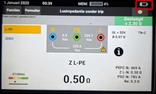

als de aarde hard aan de nul ligt in de hoofdkast is het een TN stelsel. een aarde die laag meet tov de nul kan via de aarde toch laag meten. maar niet vrijwel 0 ohm. die moet dan via de grond naar het trafohuisje. meestal hebben woningen een TT stelsel. 8mm staaldraad zal wel niet, dat is doorgaans een blanke 16mm2 aarde vanaf de aardpin. daar hoort een aardrailtje tussen waar water en gasleiding weer op vereffend worden na de meter.
met een installatie onder spanning kun je de aarde niet meten, de meter ziet door de stroom ( netfilters ed ) door de aarde altijd een lekspanning en de ohmse meting klopt dan niet.

Op donderdag 30 juli 2026 22:36:22 schreef revado:
Ik heb de tester er hier ook even op gezet net.
Het is een flat van 50 meter hoog met de aarding op het fundament / palen.[bijlage]
Zo meet je niet de aarding.
Je meet de impedantie van een fase via je aarding en weer terug.
Je weet nu wel dat je aarding beter is dan 0,5 ohm.

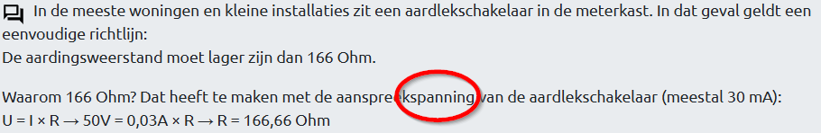

Met vak-elektriciens is het echt een heel andere wiskunde:
In de meeste woningen en kleine installaties zit een aardlekschakelaar in de meterkast. In dat geval geldt een eenvoudige richtlijn:
De aardingsweerstand moet lager zijn dan 166 Ohm.Waarom 166 Ohm? Dat heeft te maken met de aanspreekspanning van de aardlekschakelaar (meestal 30 mA):
U = I × R → 50V = 0,03A × R → R = 166,66 Ohm
(link)

Op vrijdag 31 juli 2026 18:51:39 schreef Frederick E. Terman:
(link)
De aanspreek SPANNING meestal bij een STROOM van 30mA.
Lekker duidelijk.

Je kunt het ook gewoon 'stroomspanning' noemen, dan zit je altijd goed!
(zou dat artikel in de link van FET door AI geschreven zijn, of maakt zelfs AI zulke basale fouten als het door elkaar halen van spanning en stroom en dergelijke grove rekenfouten al niet meer?....)
En zelfs AI speld volgens mij in elk geval al beterder dan didt:
Ontdek hoe je bepaald wat de aardings weerstand moet zijn.
Toeternietoe
Dubbelgeïsoleerd
Stroom en spanning door elkaar halen, en dan ook nog een kommafout maken.
Dat kan haast geen menselijke vaut zijn.
50 / 0,03 = 1666,6 Ohm en geen 166,6 Ohm
Waarom in NL de max Ra 166 Ohm is kun je in een voorgaand bericht van me lezen.

Revado, misschien wordt het toch tijd om het apparaat weer eens een keertje aan de lader hangen....
Maar dat groene blokje rechtsbovenin met 'geslaagd; <2.30 ohm'; waar komt die waarde van 2.30 ohm vandaan? Neem aan dat dat ook een grenswaarde is die ergens genormeerd is?
Kunt wel duidelijk zien dat die installatietester duidelijk een stapje verder gaat dan de mijne; zo moet/kun je ook het aardingssysteem instellen, zie ik (TN-C). Mooi apparaat!
Wil je de meting goed uitvoeren, dan zou de aarding los van alle aangesloten huisinstallaties moeten meten. Nu heb je kans dat de meting door allerlei lekstromen een verkeerde waarde aangeeft.
Zoals FET dat zo aardig omschreef, elektro-wiskunde: Vac L-N =235,6V, Vac L-PE = 235,7, Vac N-PE = 0,3V. Toegegeven, het zou ook aan de toleranties van de meting en het laatste digit afwijkingen kunnen liggen.
Je maakt gebruik van de No-trip meting, dwz de meetstroom is kleiner dan 15mA, waardoor overgangsweerstanden minder goed gemeten kunnen worden dan bij een meting met een hogere stroomstoot. Een beter resultaat verkrijg je zonder de No-trip meting.
Wat voor (merk) tester is dit ?
Een TN-C stelsel in een flat?
Je meet hier de impedantie (weerstand) in een lus. Dat is de totale impedantie van een fase ter plaatse, met de totale impedantie van de aarde. Een zg circuitmeting.
Je meter geeft ook de impedantie van de lus fase - nul, Z- L-n (0,3 Ohm)
Meestal is de impedantie van een fase gelijk aan die van de nul.
De impedantie van je fase is dan 0,3 / 2 = 0,15 Ohm.
De impedantie van je aarde is dus 0,5 - 0,15 = 0,35 Ohm
Zo kun je dus ook de aarde meten.
MAAAAAAAAARR het is een TN-C stelsel. In een TN-C circuit hoeft helemaal geen aardpin te zitten om toch dit te kunnen meten!
