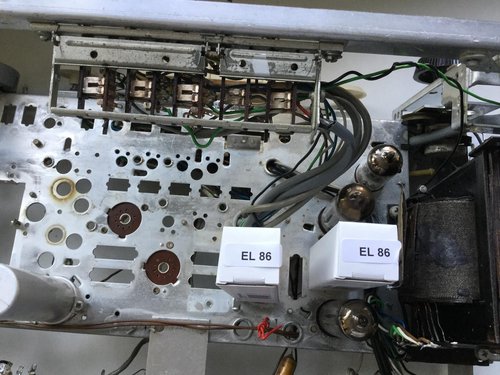

Ombouwen stereo Philips B6X94A naar OTL
Wie heeft eerder de radio standaard voorzien van UGT's, omgebouwd?
De bestaande EL84 wordt uitgebreid met EL86. Heeft iemand
schemaatje voorhanden.
Door dat de EL86 in serie komt met de EL84 vervalt de UGT en
word de luidspreker AD3800AM rechtstreeks aangesloten (800ohm).

Tsja, achteraf had je ook een soortgelijke Philips kunnen kiezen die al OTL was of zoeen met heel kleine uitgangstrafo'tjes en hoogohmige luidsprekers. Dan hoef je niet het halve chassis opnieuw op te bouwen maar kun je volstaan met modificaties. Of gewoon 'from scratch' een nieuw apparaat bouwen, want dat doe je zo te zien nu ook al bijna; op je foto's zie ik immers geen radio, maar een leeg chassis met eindtrap.
Hoe dan ook het had met minder werk gekund, daar gaat het nu natuurlijk niet meer om.

De stereo radio B6X94A is omgebouwd,
Alle c's eruit behalve koppel dan.
Geluid op 3800AM in zelfgebouwde boxen
Is redelijk goed.
TQWT luidsprekerkasten voor AD300AM is perfecte combi!
Is redelijk goed.

Ik wilde ook een zo goed mogelijk geluid.
Doch de oorspronkelijke radio op de beide
luidsprekerkasten was echt niets.
Het ontwerp is vast door Philips geschikt gemaakt
voor de luidsprekers in de plano kast.
Op gehoor is steeds meer verwijderd en nu
als op schema. Ik ga wel verder zoeken
naar verbeterpunten (vervorming omlaag).
Ik heb geen meetinstrumenten, behalve
goede multimeter. Graag suggesties?
Hier nog foto's, ik luister nu
naar quad op esl luidsprekers.
Opgesteld naast zithoek.

Zonder meetinstrumenten is het heel lastig om te beoordelen of hetgeen je hebt veranderd een verbetering is.
Het menselijk gehoor is zeer subjectief en raakt heel snel gewend aan een bepaalde kwaliteit of klank.
Voor audiometingen zal je toch minimaal moeten beschikken over een toongenerator en een oscilloscoop om een objectief beeld te krijgen van wat er is veranderd.

Kleine suggestie; geef de el86's een eigen gloeiwikkeling, dan kom je niet over de vh-k max meer heen.
aanvulling; of knoop de gloeidraadwikkeling aan kathode van el86 ipv massa, dan blijf je er ook overal onder.
[Bericht gewijzigd door r3m op woensdag 21 september 2016 15:26:29 (36%)
Ik meen dat de EL86 juist in deze toepassing wordt gebruikt vanwege de hoge toelaatbare kathode-gloeidraadspanning.
Klopt, en vanwege de lagere inwendige weerstand.
De EL84M (6P14P-EV) mag ook het dubbele hebben van de 'gewone' EL84. (200v i.p.v. 100v)
Was inderdaad van de EL84 uit gegaan...
Lezen na een lange dag geeft wat moeite blijkbaar, kwaad kan het gelukkig in deze schakeling in ieder geval niet om gloei te verhogen.
