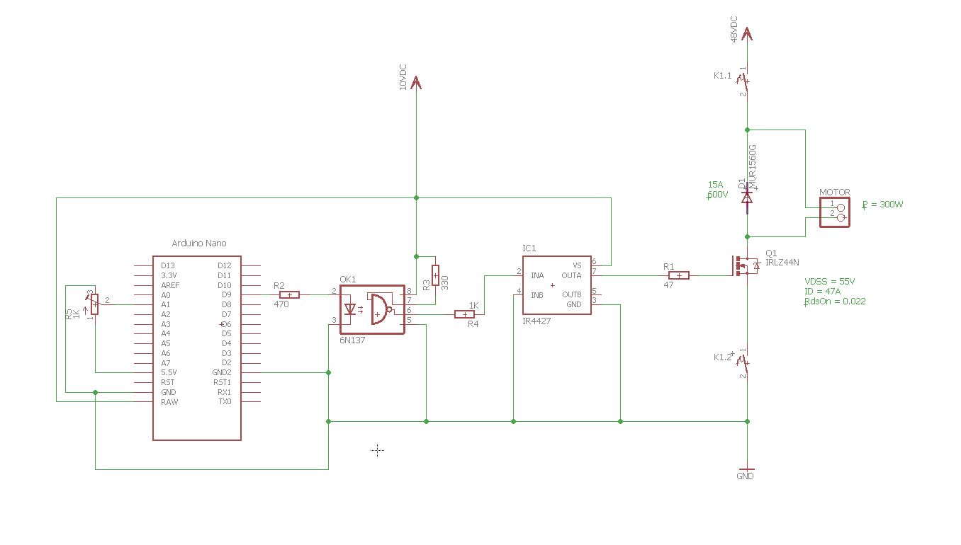

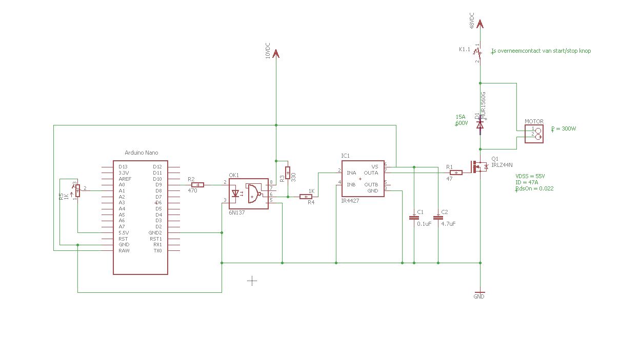

Zoals de titel aangeeft probeer ik een 48V 300W motor(tje) aan te sturen. Dit gaat best goed, maar soms gaat de motor vol gas draaien, ik vervang dan de mosfet (IRLZ44N) en alles draait weer.
De Fet en Diode zitten op een koellichaam. Maar nog nooit warm geworden. (de motor heeft alleen nog maar onbelast gedraaid)
Maar de Mosfet gaat dus stuk bij het uitschakelen van de Meanwell voeding of bij het inschakelen..? Maar ook niet altijd, meestal blijft alles werken als ik weer inschakel..
In mijn laatste poging heb ik een relais tussen de voeding gezet.(Zie schema) hierbij was het resultaat dat de gate weerstand in rook op is gegaan. Voorheen zat er geen relais tussen de voeding en schakeling.
Is de makkelijkste oplossing de Mosfet vervangen door een met een hogere VDSS spannning? of is er iets anders verkeerd? Want doet de vrijloopdiode wel iets? Die moet toch voorkomen wat er nu gebeurd?

Waarom heb je de optocoupler er tussen zitten, gebruik je die als level shifter? Je kan de IR4427 ook met 5V aansturen.
Het kan zijn dat daardoor je schakeling zweeft en je fet niet gedefinieerd is, en er daarom uit fikt. Je zou een pull-down weerstand van bijv. 10K kunnen plaatsen van de gate naar de GND.
Ik vindt ook de max spanning van je fet die je gekozen hebt aan de lage kant, je hebt maar 7V speling. je zou een zener (van bijv. 50V) kunnen plaatsen over de drain en de source van je fet.
Die kun je ook beter weghalen, dat relais moet niet nodig zijn als alles goed werkt.

Ja de Optocoupler gebruik om het 5V signaal te verhogen naar 10V.
Ik heb een scoop, daarmee zie ik dat het 5V signaaltje netjes overeen komt met het 10V signaal op de gate van de Fet. Daarmee denk ik dat het signaal niet zweeft.
(Ook als ik dan de gate aan de GND hang blijft de motor draaien)
De Fet fikt ook niet uit ofzo, geen rooksignalen daar.
Van Gate naar GND zal ik voor zekerheid de weerstand plaatsen.

Eerste opzet was dat ik de voeding met een relais deed inschakelen.
Nu wilde ik de 48V inschakelen, om eventuele spanningspieken te voorkomen.

R1 verlagen naar 22Ω. De IR4427 goed ontkoppelen, 4.7µF + 0.1µF zo dicht mogelijk bij Vs, zie datasheet pagina 9. Post eens een foto van je opbouw.
Sommige Meanwell voedingen willen nog wel eens moeilijk doen als ze onder een redelijk zware belasting op moeten starten.

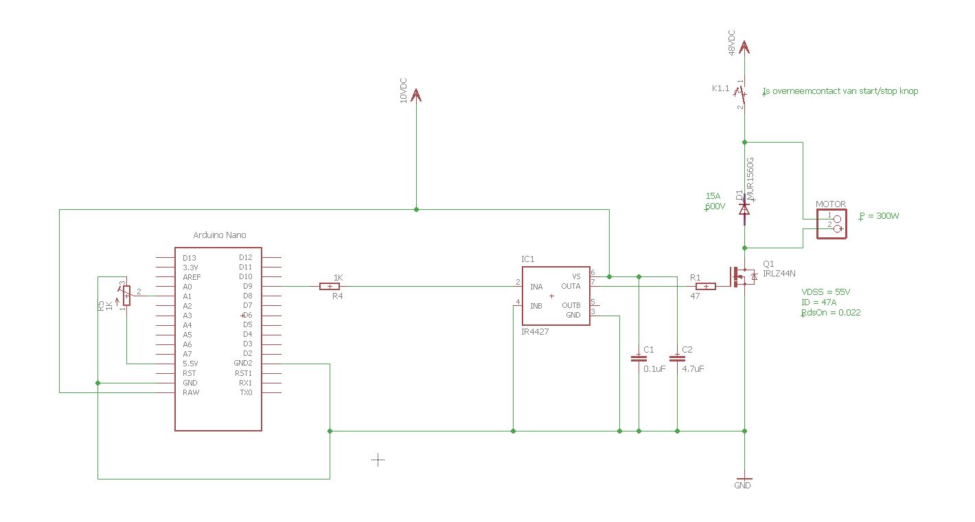

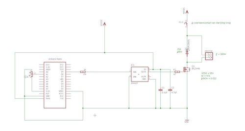

Hier is de huidige situatie. Nu het relais alleen de plus uitschakelt ondervind ik (nog) geen problemen.
Ik zal wel maar een Fet gaan bestellen voor een hogere spanning (100V)
Betreft alle andere oplossingen/ideeën.
R1 verlagen: niet gedaan, in Lambiek zijn schema's staat meestal/altijd een 47 ohm weerstand. De ontkoppel condensatortjes wel toegevoegd. De opbouw van het schema is dat de aansturing op een breadboard zit, het "vermogen deel" is wel gesoldeerd, zit op koellichaam.

Ik zie nog steeds in het schema dat je de optocoupler die "MAX 5V VOEDING" heeft aangesloten is op 10V. Zoals eerder gezegd, waarom gebruik je die? Ook de open-collector output mag niet meer dan "ongeveer 5V" hebben (in dit geval 7V om precies te zijn).
De IR4427 heeft TTL compatible inputs (ongeacht de voedingsspanning), dus de optocoupler is sowieso niet nodig...

Goed punt omtrent de optocoupler;
Heb hem maar verwijderd, rede was om de IR4427 van 10V een ingang spanning te voorzien.
Inderdaad er wijzigt niks aan de werking,(behalve dan de potmeter richting)
