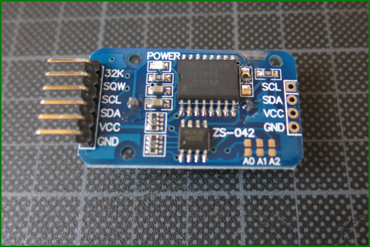

Die IC's op de Deal Extreme printjes hebben niets met de DS3231 te maken.
De oscilator frequentie, swabbert als een dronken hoer op een fiets... <== Oude uitdrukking, werd hier regelmatig gebruikt in Amsterdam.

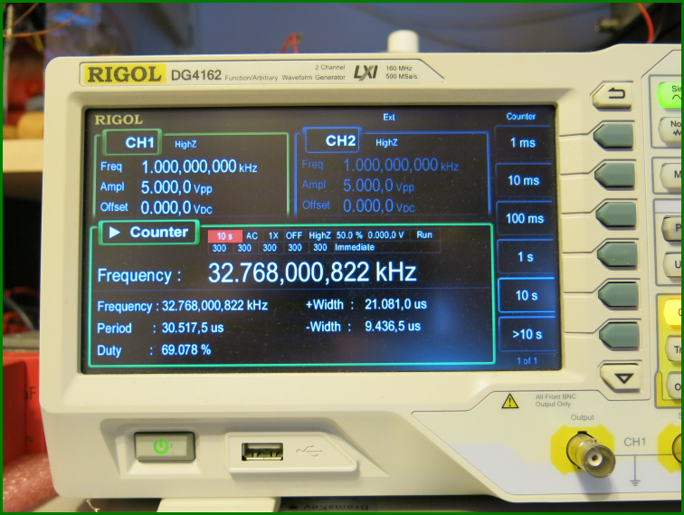

Voor het uitlezen van de 32,768.000.864 KHZ gebruik ik mijn Rigol DG4162 Functie generator waar ook een Counter in zit.
Deze heeft her voordeel t.o.v. mijn Racal Dana counter, dat ik een langere Gate Time kan gebruiken, zelfs meer dan 10-Seconden, dat is trouwens extreem lang voor de Reciprocal stand die ik dan gebruik.
Je kan aan de waarde in de regel hierboven zien dat het 11 digits resolutie is, en daar zit redelijk wat "ruis" bij, daarom gebruik is de lange "Gate Time"
Als referentie wordt voor de Counter wordt de Miedema 10Mhz Referentie gebruikt, daar mijn GPS Referentie nog niet klaar is.
Maar het gaat mij hier niet om precies de 32,768KHz te krijgen, want dat kan niet omdat de resolutie van het afregel register niet voldoende is en te temperatuur correctie ook niet zo nauwkeurig is van het IC.
Goed afgesteld zou de afwijken binnen 1 minuut per jaar moeten zijn, ze geven 2ppm/jaar op.

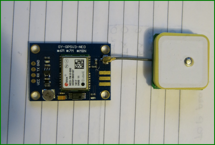

Als eerste dan even de laatst GPS moduul die binnen kwam en nog niet getest is, de NEO-7M
Van deze moduul kan je een van de pinnen de uitgangs frequentie met wat software van Ublox instellen, hier zitten wel wat haken en ogen aan.

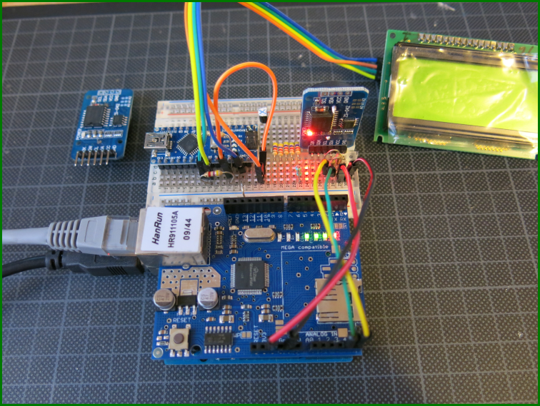

De test setup, een Ethernet Shield op een Uno en daar een DS3231 printje via i2c aan gekoppeld.
Vergeeet de Nano en Display dat je ook kan zien, deze worden nu niet gebruikt.

Dit is een plaatje van de Rigol DG4162 als Counter gebruikt, sorry voor de gele zweem, komt door het kunstlicht.

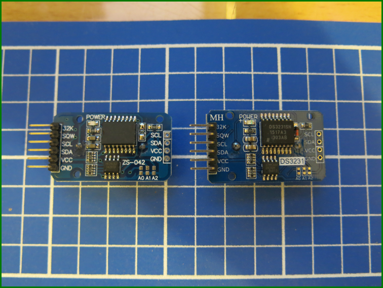

Dit zijn de Banggood modules.
Rechts kan je de Deal Extream moduul zien, die je dus maar beter niet kan kopen.

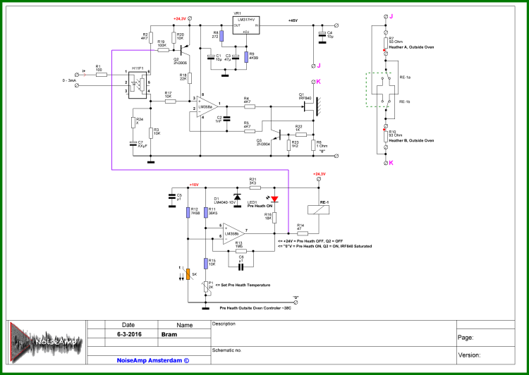

Voor de gene die er intresse in hebben, hier onder een klikbaar plaatje van een "analoge" manier voor het regelen van de oven.
Dit is één van de schakelingen en deze is bedoeld voor de buiten oven.
Rechts zie je het relais dat de ovenwikelingen omschakeld van "Pre Heath" naar normaal als de oven een bepaalde temperatuur heeft bereikt, hier aangegeven ongeveer 38C.
Als de oven koud is, dan is de uitgang van de onderste LM358 opamp "0"
De basis van Q2 krijgt dan sturing en deze trekt de +ingang van de opamp naar de +24V toe.
Het gevolg hiervan is dat de uitgang van de opamp nu ook naar de 24V gaat en de Fet in de verzadiging gestuurd wordt.
Hier zou nog een zener van de Gate naar massa moeten worden gebracht daar de stuurspanning van de Geate tegen zijn grens zit.
Q3 begrenst de stroom door de verwarmings weerstanden, zodat het vermogen niet te hoog wordt in deze weertanden.
Als de "Pre Heath" temperatuur bereikt is wordt de uitgang van de onderste opamp ongeveer +24V het relais valt af.
Ook krijgt Q2 nu geen sturing meer en de bovenste opamp kan zijn normale werk gaan doen.
Er hoort dus nog een stukje schakeling bij die de opto coupler aanstuurd, deze schakeling bevat een brug waar de temperatuur sensor in hangt.
Deze schakeling is door de H11F1 galvanisch gescheiden van het sensor deel.
Nauwkeurig regelende ovens krijg je alleen, als je zeer goed oplet wat je aan het doen bent.
Het beste is dat je net zoveel aandacht aan dit regelcircuit geeft als aan de bouw van een spannings referentie.
Als jullie mij niet geloven, zoek dan maar eens naar artikelen over precisie ovens, ondermeer van Jim Williams en HP.
Ik had een inzichtelijke ervaring met een PWM geregelde oven, milimeter werk wat bedrading betreft, om het maar eningzins goed te laten regelen.
Het moest echt met een ster aardpunt worden opgebouwd bij die oven.
De schakeling die ik in maart getekend heb en nog niet klaar is/was.
Met een microcontroler kan ik dus al aardig wat electronica vervangen en als het goed is ook leuker maken
