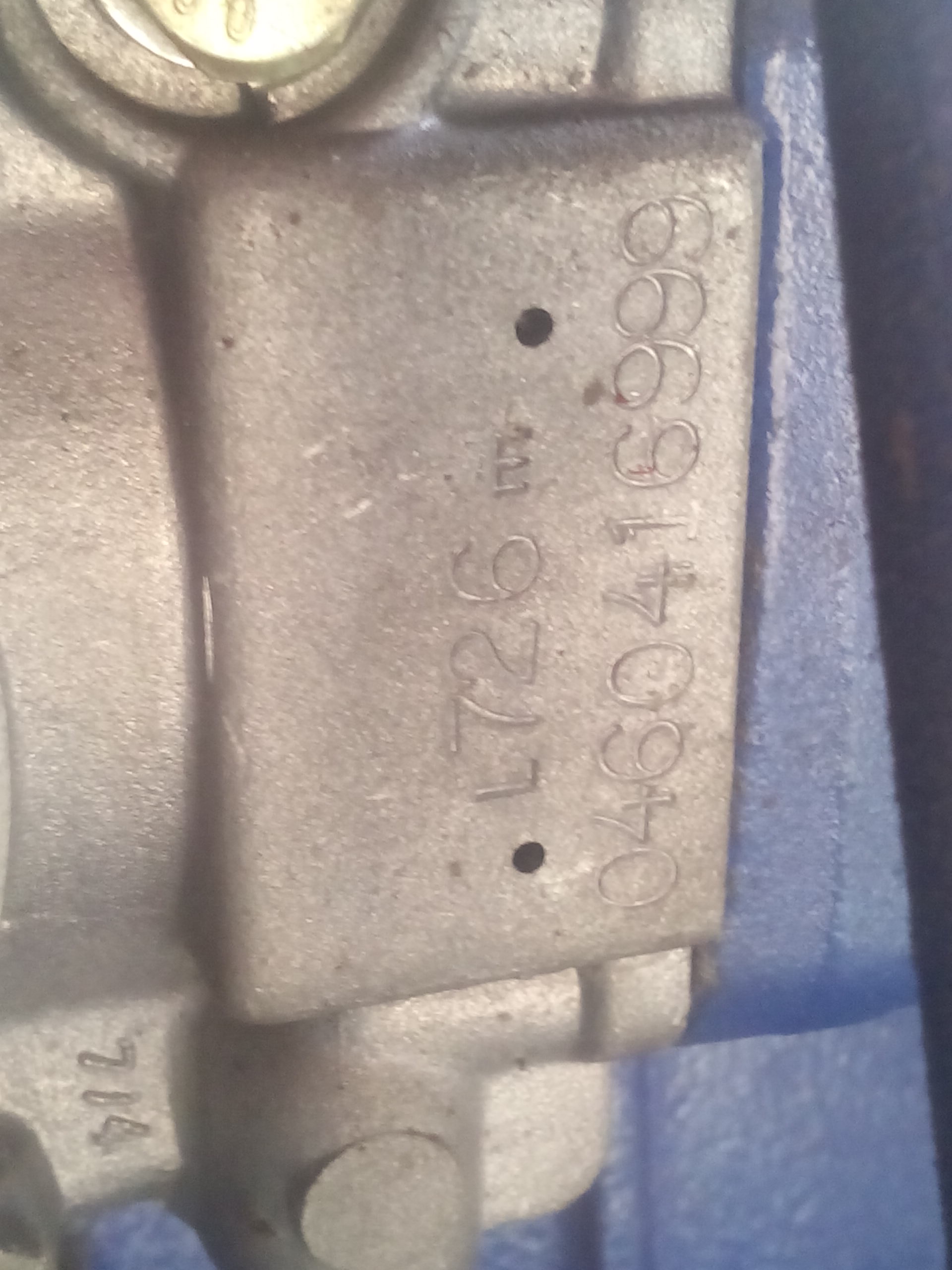

Er zit nu een gewone mechanische pomp op en nu ik nogmaals kijk ook nog eens de verkeerde.
Er zit een turbo op en deze pomp kan niet verrijken op druk, er hoort bovenop een druk doos te zitten.
Het vermoeden bestaat dat de er toch olie op de zuigers ligt, en dat krijg je soms moeilijk weg als het in de zuigerkom ligt.
Doorstarten zonder verstuivers of gloeibougies is een manier anders moet de kop eraf.
Eerst dat tandwieltje los, dan idd starten met alles los. Ook verstuivers eruit en geen diesel erop.
Maar idd ik mis een drukdoosje. Echter de turbo kan nu ook geen druk leveren... De inlaat en turbo zijn niet verbonden...
Ik moet een bovenkantje vinden van een turbo versie...
Kan die pomp ook nog een echt probleem zijn in de vorm dat ik een andere pomp nodig heb?? Dit is een bosch pomp, maar het nummer wat erop staat kon ik niet direct herleiden. Ik vermoed een bosch vp.
Is zoiets bij te regelen om evt wel of niet aan deze motor te voldoen?? En hoe kritisch is die drukdoos? Die engelsman uit het filmpje heeft zijn land rover drukdoos gebruikt.. Is dit allemaal redelijk eenvoudig te verbouwen??

Voor de mensen die de dieselpomp wilden weten:
na alle ellende ben ik eindelijk begonnen met het blok klaar maken voor mijn auto en zoals al eerder opgemerkt:
de dieselpomp zou voor ellende zorgen.
Ik heb een VW dieselpomp gevonden met een drukdoosje erop De bovenkant daarvan lijkt op mijn dieselpomp te passen. Compleet overzetten gaat niet, want de dieselpomp van de VW komt van een 4 cilinder.
Echter er zit nog iets op wat NIET op mijn land rover zit (en das ook een Turbo diesel met nagenoeg dezelfde bosch pomp) En NIET op de detroit/VM diesel
Dat is een gedeelte ONDER de pomp wat blijkbaar de Timing aanpast.
(http://gnarlodious.com/vanagon/bosch_pump/Bosch_VE_Pumps.pdf pagina 32 van de PDF, 30 van het boek)
Ook lijkt de huidige pomp niet op tijd te staan.. Hoe zet ik een dieselpomp eigenlijk makkelijk op tijd?? Ik heb geen idee, ben meer met elektronische motoren bezig of met benzine LPG. Dit is echt een nieuw terrein voor mij naast oliefiltertje, dieselfiltertje en het std. werk als distririem enzo...
Als de mods het topic wegens nu zwaar off topic naar de koffiecorner willen verplaatsen vind ik dat prima... De oorspronkelijke vraag was over het niet rond gaan en dat is opgelost!

De meeste pompen stel je met een micrometer af via een gat in het midden tussen de aansluitingen van de injectoren. Daar zit een boutje wat een gat afdekt.
De timing staat eigenlijk ook in die PDF. In de praktijk is het tussen 0.5 en 0.7mm lift van de plunjer in BDP zonder aangesloten koude start vervroeging, dat is meestal een was-themostaat met een kabeltje of een druk plunjer.
