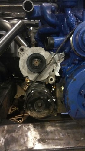

Oude koe, maar wel actueel. Ben bezig met nieuwe beugel waar ik zowel alternator als airco kan plaatsen. Zie hier de eerste opzet
Ja alternator ligt er los op.

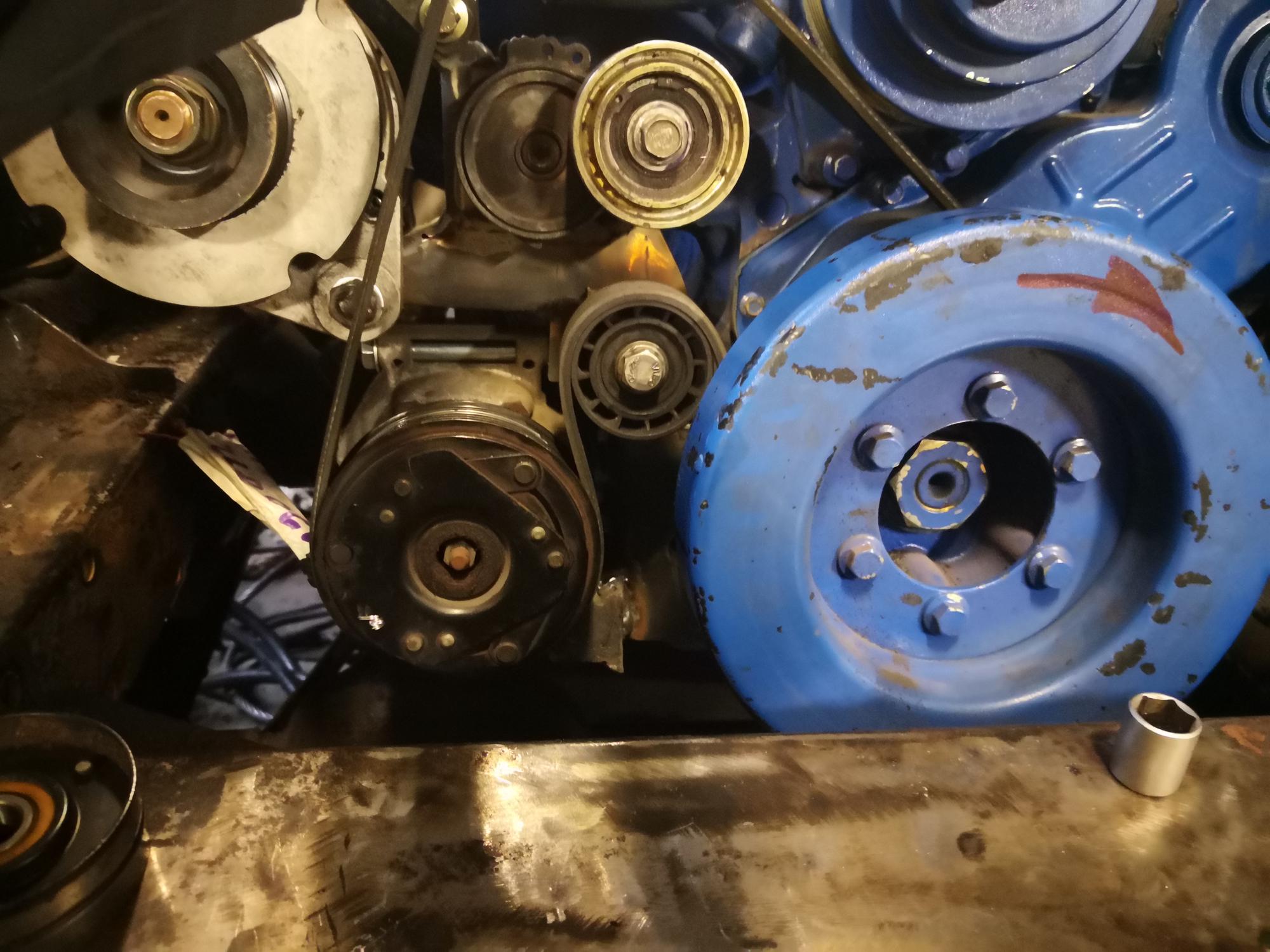

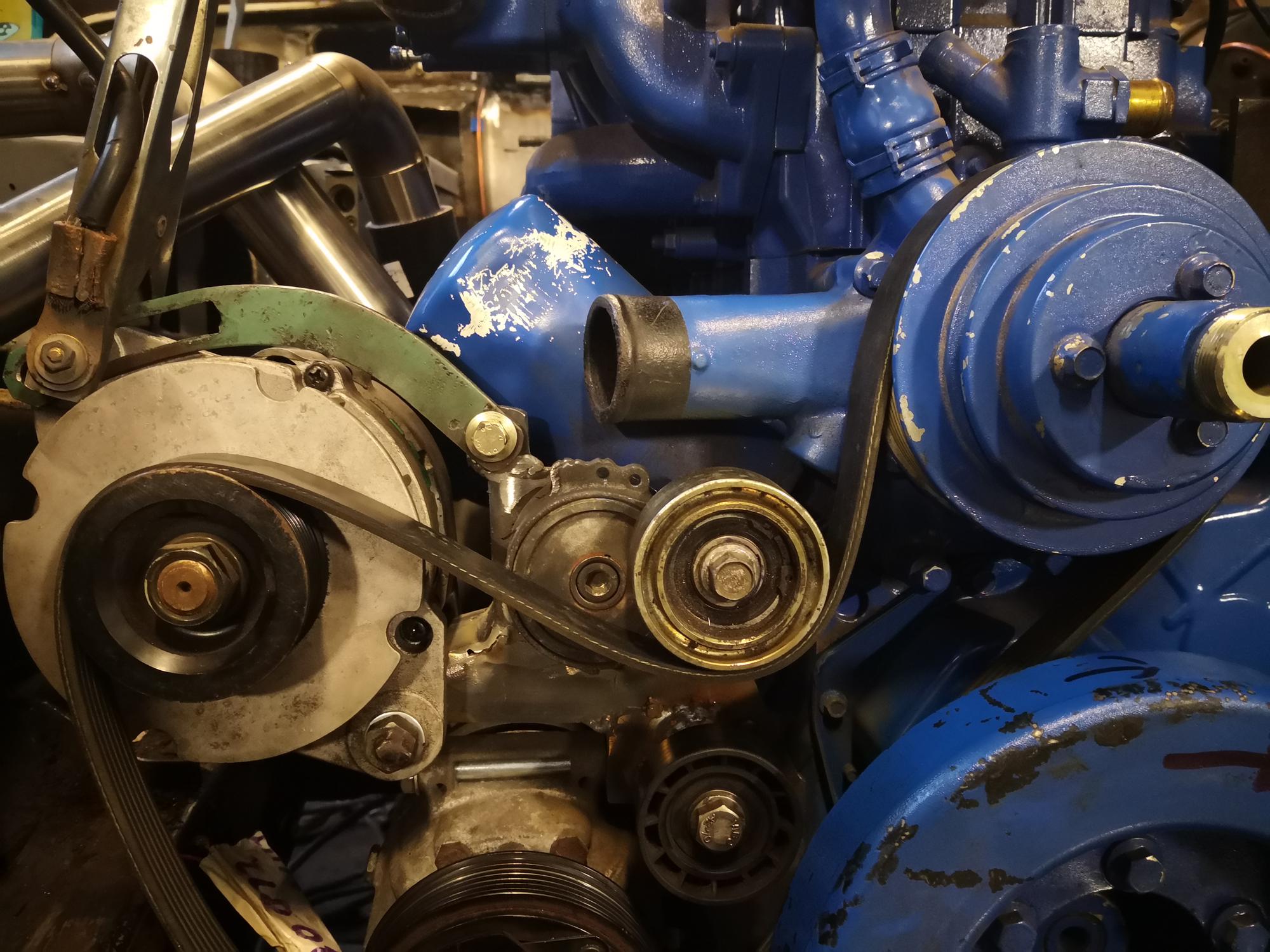

Is je 'contact vlak' met de poulies zo groot genoeg om het gewenste vermogen nog te kunnen halen zonder slip?
Als ik naar mijn eigen vehikel kijk, dan heeft de dynamo een eigen snaar. Die gaat (iets meer dan) 180o rond. Als die qua spanning ook maar iets te los staat, dan 'gilt'-ie.
Jij gaat in deze setup de 90o nog niet halen.
Als je het niet redt, is een multiriem met een extra geleide wiel tussen compressor en dynamo richting krukas een optie?
Beste Eric,
er komt nog een looprol of spanrol tussen (beetje afhankelijk van de ruimte en wat ik 2e hands kan vinden)
dus dat ding komt echt wel goed op de alternator en airco te liggen.
probleem wordt wellicht nog de krukas poelie...
Of zoals in de landbouwsector, wil je airco? Dan krijg je een extra poelie met een eigen riem. Anders gaat die er toch te snel aan...
Voordeel is dat wanneer én airco én veel stroom nodig zijn (zomerse nachten) de krachten verdeeld worden. Heb je ca 3cm extra ruimte vooraan nodig maar alles staat apart en kan apart gespannen worden.

Overigens is dit het resultaat:
Dus moet goedkomen zo...
