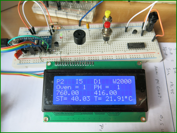

Op deze foto zie je werkende software, teminste, ik hoop dat de PID software werkt.
De waarde 760 op het display geeft de bitwaarde aan die naar de PID software gaat.
Even een vraagje voor de software goeroes tussendoor!
Op de foto hieronder staan op de derde regel van boven de bitwaarden 760.00 en 419.00 vermeld.
Die worden op deze manier in beeld gebracht; lcd.print(adcTempU + correctU);
Er staat dus .00 achter, hoe krijg ik dit zo dat de punt en de twee nullen niet in het beeld verschijnen?
De simpel oplossing van het overschrijven weet ik natuurlijk wel, maar daar is vast een nettere manier voor.

Ik heb een mogelijk antwoord op je probleem met je decimalen. Bij het printen naar de serial monitor mag het zo:
Serial.print(float, decimals)
==> val is dan
Mogelijk is er ook zoiets mogelijk bij de LCD, maar dat ligt een beetje aan de LCD library. Probeer dit eens:
lcd.print(float, 0)
==> float is dan het getal dat je op je lcd wilt toveren
==> 0 is het aantal decimalen dat je dan wilt laten zien

De truc met de ", 0)" om de extra cijfers kwijt te raken werkt, dank daarvoor.

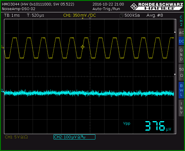

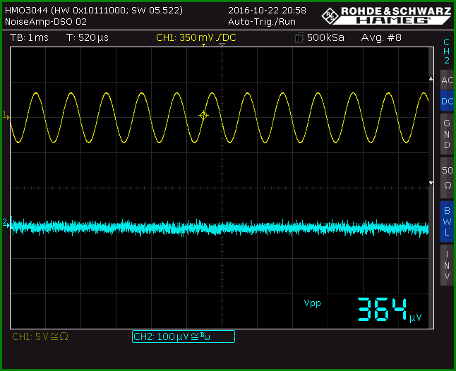

De volgende foto's zijn gemaakt met mijn 10x meetversterker om de 50 brom te onderdrukken, de scoop gevoeligheid is reeds aangepast.
Hierdoor kloppen de scoop gevoeligheids instellingen, let hierop bij de verschillende plaatjes hieronder.
De gele trace is het signaal dat aan de ovenverwarming wordt toegevoerd, en de blauwe is het signaal dat de 2,2mH spoel oppikt.
Het signaal is nu in tegen phase en wordt goed onderdrukt, maar er zijn wat verschillen, kijk maar.
1Khz, tegen Phase bij sinus signaal 20V PP via 39 Ohm aangesloten op de ovenwikkeling.
Met wat goede wil kan je in de blauwe trace het signaal herkennen,
als ik het via de Audio Precision meet met extra filters, krijg ik een schoner signaal, maar dat is nu even niet van belang.
http://www.bramcam.nl/Arduino/Testoven/Oven-Bifilair-sturing-02-Sinus.png
Hier gaat het nu om, dit is de sturing met een blok signaal, let op de kanaal gevoeligheid, die is nu 10x zo ongevoelig.
De golf in de pieken komt door de scoop instellingen, bij het verder inzoomen verdwijnt dit.
Het maakt voor de gemeten Piek Piek spanning niet uit, deze bleef bij een andere tijdbasis rond de 4,2mV.
Voor de hogere frequenties die en in deze 1KHZ blok zitten is de onderdrukking dus duidelijk minder dan voor de sinus golfvorm.
Er treed resonantie op door de paracitaire capaciteiten en aansluitdraden inductie.
http://www.bramcam.nl/Arduino/Testoven/Oven-Bifilair-sturing-03-Blok.png

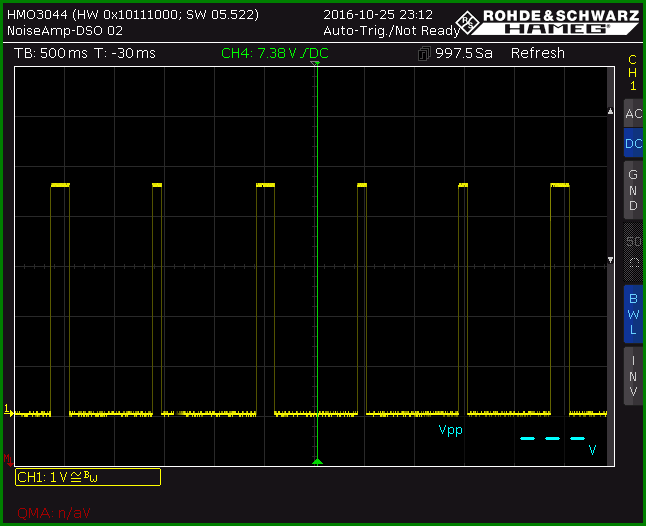

Vandag weer wat metingen gedaan aan het EM veld van de oven als deze met een puls signaal wordt aangestuurd.
Daar het kleine signalen zijn die ik moet meten, valt het betrouwbaar meten van dit ongewenste signaal niet mee.

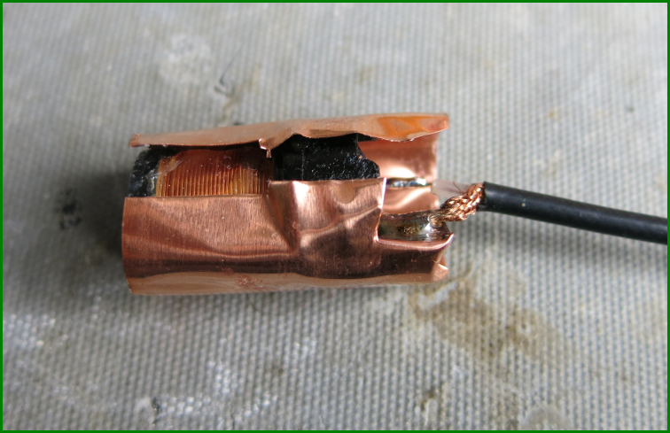

Ik had al metingen gedaan met het 2,2mH spoeltje dat hieronder op de foto staat.
Dit doet echter ook zijn best om zowel het magnetische als het electrische veld van de 50Hz netfrequentie op te pikken.
Daar heb ik dus een stukje koperfolie omheen gewikkeld.
Nee, niet kortsluitend ;-)
http://www.bramcam.nl/Arduino/Testoven/TestOven-40.png
De folie zit aan de afscherming van het kabeltje gesoldeerd en als laatst komt er dan nog een stukje krimpkous omheen.
http://www.bramcam.nl/Arduino/Testoven/TestOven-41.png
Dat is dan nog niet voldoende, hier kunnen jullie zien dat de oppikspoel naar mijn 10x meetversterker gaat met ingebouwde 50Hz notch filter.
De uitgang van de meetversterker gaat dan naar de Audio Precision meetset.
http://www.bramcam.nl/Arduino/Testoven/TestOven-44.png

Als ik de binnenoven die er op dit plaatje even niet in zit plaats, is het signaal niveau rond 1uV, natuurlijk nog afhankelijk van de positie.
De toegepaste technieken hebben er voor gezorgt, dat het stoorveld zo rond de 60dB gedempt word.
Wat ik al aangaf, ik heb goede hoop dat het schakelen van de P.I.D. regeling geen enkele storing op mijn referentie schakeling gaat opleveren.

Deze metingen zijn nu klaar en vanmiddag nog zet ik de Fet naast de Arduino op het Breadbord en de temperatuur regeling te kunnen gaan testen.
Dit samen met het Preheath relais zodat ik kan gaan testen hoever de Preheath temperatuur van de normale temperatuur of moet zitten.
De eerste testen gaven ongeveer 2C aan dus als ik 38C instel zou hij dus tegen de 40C doorschieten en de P.I.D kan het dan overnemen.

Op de foto wordt er getest met de volgende P.I.D. instellingen:
P=40
I=1
D=1
Window=1000
De Delta-t tussen de 5K meet NTC en de TMP37 is ongeveer 0,1C en nog niet getuned naar zo klein mogelijk,
dat is voor deze meting niet noodzakelijk.
Dit is een vrij lastige test voor een oven controler, dit omdat ik behalve dan dat de oven half in een bakje licht,
er geen isolatie is aangebracht en je dan dus last hebt vande luchtstromen die je hebt in je meetruimte.
De oven ligt op het moment van het meten ongeveer 70cm van het raam af, en daar is meestal aardig wat termiek aanwezig.
Sorry voor de wazige foto, moet weg naar een klant en geen tijd om het over te doen.
http://www.bramcam.nl/Arduino/Testoven/TestOven-46.png
Dit is een plaatje hoe de oven regeld als hij in balans is zonder de normale isolatie.
Het blijft een beetje schommelen met ongeveer 0,06C Piek, Piek.
Later vandaag de geisoleerde toestand metingen.
http://www.bramcam.nl/Arduino/Testoven/TestOven-47.png

Nadat de oven in balans was is dit de variatie van de temperatuur, let op de schaal deze is 0,05C van onder naar boven.
De resolutie van de converter samen met de output van de TMP37 en de referentiespanning geven iets meer dan 0,05C per bit.
Er treed dus door de pwm een soort oversampling op :-)
