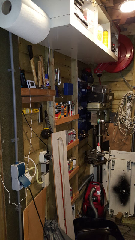

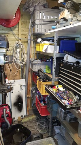

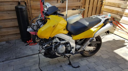

wat kiekjes, let niet op de losse troep (alles heeft een plekje) maar ik ben bezig geweest en heb nog niet opgeruimd.
en waar ik mij zoal mee vermaak:
Motorfiets en daarachter brommert van vriendin:

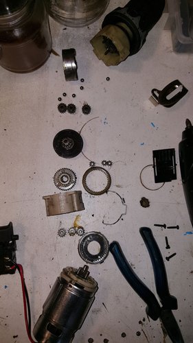

Accuboormachine was na zeer intensief gebruik toe aan een schoonmaakbeurt:
De auto voor sleutelaars

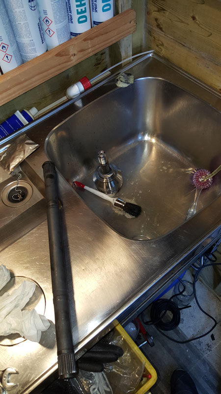

spoelbak met daarin een stukje aandrijfas.

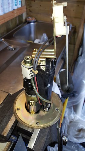

Brandstofpomp motorfiets:
en nog veel meer..
Net bijv. de motorlaarzen schoongemaakt, ontvet met aceton, leerprimer en leerverf aangebracht + na drogen geheel ingevet met leervet. zoiets verzin ik dan ineens en ga ik lekker doen.
2 dagen geleden de aandrijfassen van mijn auto vervangen voor nieuwe (oude bonkte) en 2 weken geleden is zo ongeveer de gehele motorfiets uit elkaar geweest om alles schoon te maken (gasklephuis, elektra, injectoren, brandstofpomp, voorvorkpoten, kroonplaat geverfd, contactslot uit elkaar noem het maar op).
Ik help ook veel buren en kennissen met de auto's, geen expert, wel een enthousiast hobbyist.
