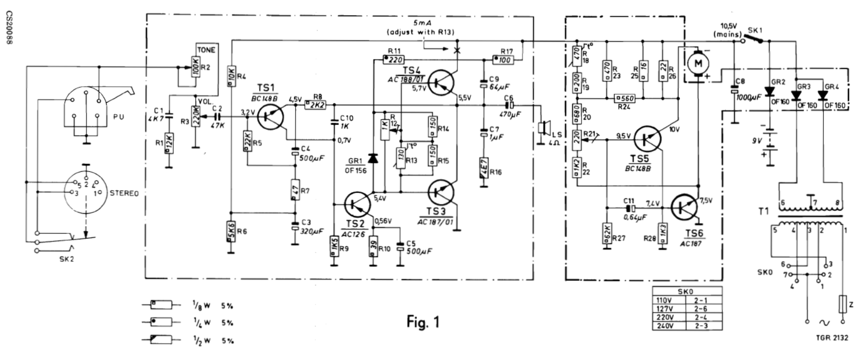

Een stokoude goed werkende (behalve audio) pickup wil ik nieuw leven inblazen. Het is de 22GF633 van philips.
http://www.grammofoon.com/Philips/images/Philips22GF633small.jpg
Er zitten germanium transistoren in paartje AC187/188K die zijn overleden. Ook vervanging door (NOS) gelijke typen bleken ook stuk. Dus geen oplossing.
Nu moet het mogelijk zijn om de alle germanium te vervangen door silicium.
Ik denk eraan de AC126 te vervangen door BC557 en AC187/188K door BD139/140.
Er moet dan aan de instelling wat worden gewijzigd maar wat?
Daarom hier wat hulp gevraagd. manual
22GF633-Servicemanual.pdf
schema

NB er zit een foutje in het schema. De rustroom stel je in me R12 niet met R13.

Wel een merkwaardig getekend schema, ik dacht eerst dat ze de torren verkeerd om gebruikten tot het doordrong dat ze een negatieve voeding gebruiken, dan ook nog de negatieve rail hoger getekend dan de gnd/referentie en om de verwarring compleet te maken zonder polariteit teken. Zo staat bij TS5 10V bij de emitter en 9,5V bij de basis. Was dat normaal bij audio in die tijd ?

Ik zou het ombouwen niet doen en proberen de schakeling goed te doorgronden en er dan achter komen waarom andere transistoren ook b.v. stuk gaan.
De rede dat het mis gaat met de AC187/188 is, vrijwel zeker de ruststroom.
Bij deze schakeling opbouw is er eigenlijk geen beperking bij het verkeerd instellen van de ruststroom.
Bij bijna iedere transistor eindtrap zie je weerstanden in de emittors zitten van de eindtransitors.
Deze zorgen ondermeer voor tegenkoppeling van de ruststroom.
Wat zou jij hier van merken als je aan de russtroom potmeter draait als deze weerstanden geplaatst waren.
Dat het regelbereik redelijk soepel verloopt en met temperatuur variaties vrij stabiel blijft.
Waarom kiest Philips hier voor een schakeling zonder deze weerstanden? Ik denk het te behalen uitgangs vermogen.
Door het weglaten van deze weerstanden is het te behalen vermogen hoger, bij de gebruikte voedingspanning.
Bij batterij gebruik kan de voeding tot 6V zakken als deze leeg zijn, en dan helpen alle beetjes.
Maar dan zit je toch nog met het instelprobleem van de ruststroom, om deze stabiel te houden zijn de weerstanden R12, R14, R15 en de NTC R13, die vlak bij de AC187K/188K zit.
Bij hoger wordende omgevings temperatuur zakt de waarde van deze NTC en deze zorgt er voor,
dat de spanning tussen de Basisen van de AC187/188 lager word en hierdoor gaat de russtroom weer omlaag.
Hogere temperaturen geeft een hogere collectorstroom!
Wat het draaien/instellen van de russtroom betreft, om dit enigzins soepel te laten verlopen, is een netwerkje gemaakt met de weerstanden R12 t/m R15.
Dit netwerkje maakt het instellen "soepeler" en schaald de NTC verandering zodat de ruststoom zo stabiel mogelijk blijft.
Er is hier al door anderen op gehamerd dat er een uitgezocht setje moet worden gebruikt.
Philips leverde deze is in doosjes waar dan een gepaard setje im zat.
In de radio die wij vroeger thuis hadden, heb ik zeker 6x gerepareerd wat de eindtransitoren betreft, welke ook de AC187K/188K waren.
Voor je een nieuw gepaard setje eindtransistoren plaatst meet dan de weerstand tussen de basis aansluitingen van de AC187/188.
Er zitten tijdens het meten geen AC187/188 in de print en de voeding staat uit!
Draai aan de potmeter R12 en stel deze in op de hoogte waarde.
Let op dat het regelen soepel gaat, krijg je sprongen in de weerstandswaarde dan is de potmeter aan vervangen toe.
Dus stel het in op de hoogste weerstands waarde en controleer of tijdens het regelen de weerstandswaarde mooi regelt.
Als dit goed is, plaats dan in het schema op de plek waar staat "adjust with R13" tijdelijk een 10 Ohm weerstand.
Er werd al aangegeven dat deze omschrijving van de weerstand niet klopt, R12 is namelijk de instelpot en niet R13.
Over deze weerstand kan je dan de spanning meten die door de ruststroom wordt opgewekt, bij de goede instelling moet er dan ongeveer 50mV over deze 10 Ohm weerstand staan.
Waarom de manier met de 10 Ohm weerstand... dit zorgt voor wat extra zekerheid als er toch nog iets mis is.
Deze weerstand beperkt de stroom door de transistoren tot 1-Ampere.
Deze 1-Ampere mag daar nooit continu lopen want dan gaan de transistoren als nog stuk door warmte.
Dus als de spanning echt ver boven de 50mV zit, is er meestal nog iets anders fout.
Als de russtroom goed is in te stelen is en deze redelijk stabiel blijt kan deze 10 Ohm weerstand weer vervangen worden door een draadbrug.
En dan nog een foutje in het schema en dan heb ik het over TS1, de BC148B welke een silicium tranistor is.
De basisspanning die staat aangegeven van 3,2V en mijn berekening zegt rond de 3,8V wat dan weer overeen komt met de in het schema aangeeft voor de emittor spanning van 4,5V
De basis emittor spanning van een silicium transitor is tussen de 0,6 en 0,7V.
Ik hoop dat deze uitleg je wat verder helpt met het weer werkend krijgen van je platenspeler :-)

@Fred101: meestal werd het wat duidelijker genoteerd, maar bij germaniumtorren was het opzich wel gebruikelijk om de + aan de massa te leggen. Verder is hier waarschijnlijk sprake van de Franse slag (made in Flers) al is dat alleen met zekerheid te zeggen aan de hand van de fabricagestickers en het ingeplakte schema.
Zoals Blackdog terecht opmerkt zijn de BE spanningen van TS1 en TS3 onjuist. Dit waren waarschijnlijk ook germanium in het oorspronkelijke ontwerp en zijn in een update vervangen door silicium.

Ik heb de onderstaande componenten gedemonteerd, lek & waarde nagemeten en vervangen. Er was geen hoge lek van de oude condensatoren bij betreffende voedingsspanning, het waren maar enkele µAmperes en nog dalend ook.
C3 (320) was 410µF vervangen door 330µF
C4 (500) was 760µF vervangen door 470µF
C5 (500) was 780µF vervangen door 470µF
C6 (470) was 718µF vervangen door 470µF
C7 (1µf) was 1.96µF vervangen door 1µF
C8 (1000µf in de voeding) was 1230µF geworden en maar laten zitten.
C9 (47) was 65µF geworden vervangen door 47µF
Alle originele weerstanden waren nog goed en binnen tolerantie.
Tussen beide “basissen” van de eindtransistors ohms gemeten (zonder transistors) de instelpot heel langzaam verdraaid.
Het ging zonder onderbreking van kortsluiting naar ±75 ohm (rechtsom)
De NTC (130 ohm) los gemeten, was bij 21.6 graden 123 ohm, na even solderen gaat hij omlaag naar ±20 ohm, waarna weer langzaam omhoog bij afkoelen.

Ik heb ook een ander schema van 2 andere philips pick-up's bekeken die bijna gelijk zijn, wel voor 2,5 watt in 8Ω met hogere voedingsspanning.
Daar zitten wel emitterweerstanden in.
Nu rijst de vraag, omdat de nieuwe natuurlijk niet mogen sneuvelen, of het niet raadzaam is om kleine emitterweerstanden op te nemen in deze versterker.
Er is plek voor gereserveerd op de print.
Zou dat een goed plan zijn en wat zou de beste waarde zijn?
Er staan wel meer foutjes in zo moeten die spanningen wel negatief zijn met de + aan massa, en dat staat er niet. Philips is daar best wel slordig in geweest, R12 en r13 verwisseld etc. Dus ik denk dan wie zegt dat die vermelde spanningen kwa waarde zouden moet kloppen? Zodra de versterker weer werkt ga ik die spanningen meten.
Ik heb nog een schema gepost van een 2.5 watt uitvoering die is nagenoeg gelijk maar wel andere spanningen vanwege de hogere voedingsspanning. Daar staat er wel een min (-) teken voor de spanningen!
Zodra deze 1,7 watt versterker op 10,5v netvoeding of 9v batterij voeding weer werkt, ga ik die spanningen nameten.
Ietswat slordig komt bij meer fabrikanten voor. Schema 1 zit bij de start van de productie. Als er veranderingen komen kregen de erkende dealers een of meer erratumbladen toegestuurd wat vervolgens in de map werd gestopt. Met een beetje geluk is het schema wat bij het toestel zit ook up to date :-)
Overigens zit in het schema de batterij met de + aan massa getekend, nix bijzonders dus.

Een nieuw setje AC187k/AC188k gemonteerd. (met Dank aan Hugo :-))
Nog niet op de koelplaat maar zwevend.
Mbv een 10 ohm weerstand de ruststroom op 5mA afgeregeld.
Versterker versterkt weer :-)
Spanningen nagemeten, min meter aan massa(is de +)voedingsspanning -8,96v.
Enkele spanningen zijn anders dan in het schema maar dat was al een beetje voorgerekend.
TS1 Basis -3,2v
TS1 Emitter -3,86v
TS1 Collector -0,57v (tevens basis TS2) tov min
TS2 Basis -0,57v (tevens collector TS1)
TS2 Emitter -0,44v
TS2 Collector –4,63v (tevens basis TS3)
TS3 Basis –4,63v (tevens collector TS2)
TS3 Emitter -4,76v (tevens Emittor TS4) moet toch halve voeding zijn?
TS3 Collector +8.96v (voedingsspanning & massa)
TS4 Basis -4,90v
TS4 Emitter -4,76v (tevens Emitter TS3) moet toch halve voeding zijn?
TS4 Collector –8.96v (voedingsspanning)
(voeding uit) toen de beide transistoren tegen de metalen “koelplaat” geschroefd.
Voeding aan NIET meer versterken (vingerbromtest). Wel een iets hogere ruststroom.
Transistoren weer beide los gemaakt van de koelplaat, hij versterkt weer.
TS3 (AC187) (TS4 zweeft) kort tegen de koelplaat gedrukt, tik in de speaker.
Maar weer niet elke keer als ik dat doe, ook loopt dan de ruststroom op naar ruim 7 mA.
TS4 (AC188)(TS3 zweeft weer) kort tegen de koelplaat gedrukt, ook een tik in de speaker.
Beide tegen de koelplaat dan speelt hij soms wel, soms niet wat kan er nu weer mis zijn.
Ik krijg nu al jomanda visioenen!
Zou er toch intern in de AC eindtransistors iets mis zijn en moet ik ze geisoleerd gaan opstellen? Heel raar allemaal :S.
Maak eens wat goed scherpe foto's van de print met de eindtransistoren en koelplaat. Misschien valt on wat op.
Het huisje bij deze transistoren is geïsoleerd ten opzichte van de aansluit pootjes. Meet eens met een ohm meter tussen het huisje en de pootjes.
