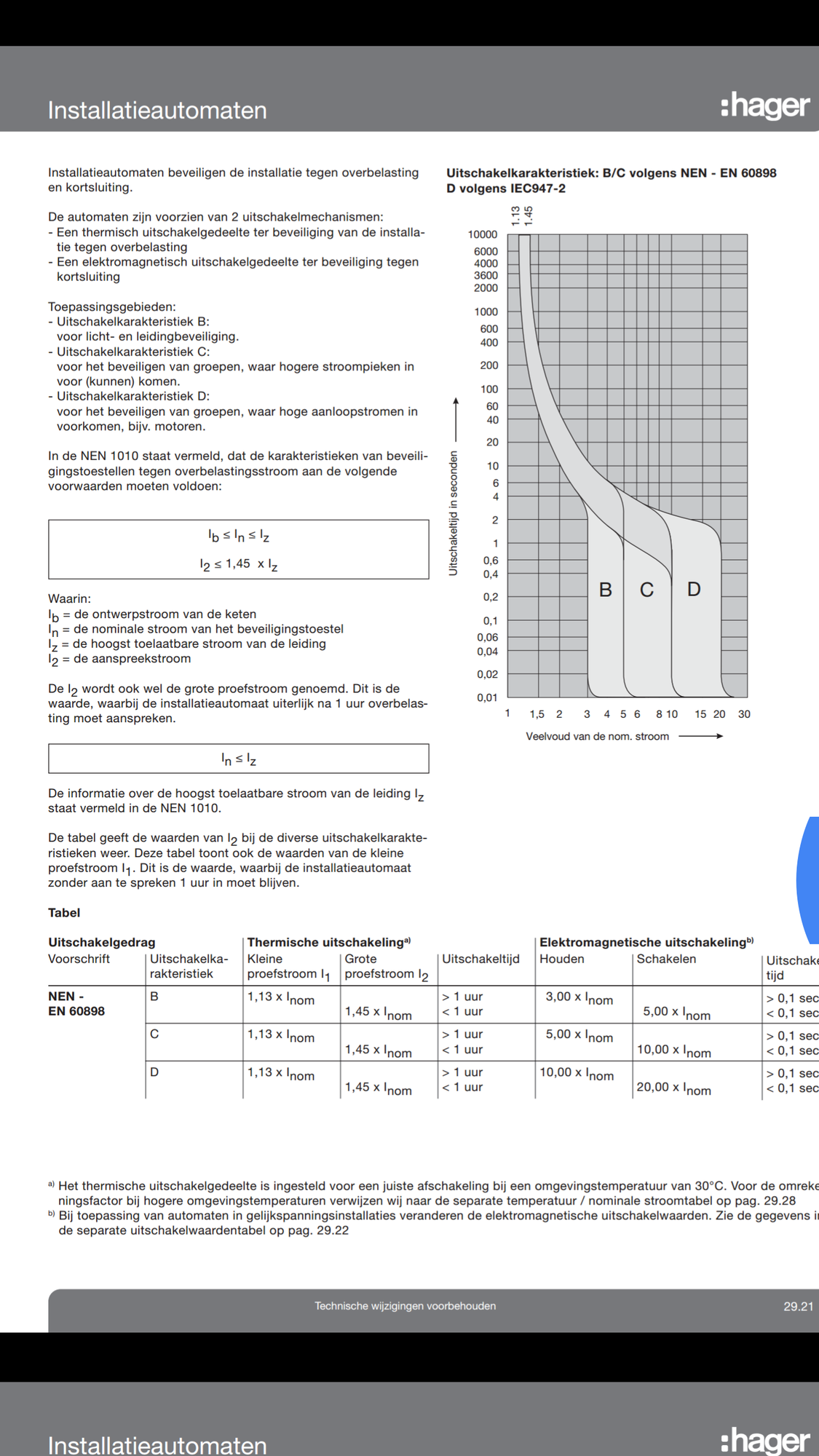

De belastingskarakteristiek voor een B en een C (en zelfs een D) zijn exact hetzelfde. Het verschil zit er in de snelheid van uitschakelen bij een piek.

het verschil tussen een B of C automaat, moet in het deel zitten wat bij kortsluiting de automaat triggert. ohmse lasten kun je over de 4kW op een 16A automaat zetten, maar een B16 valt meteen uit met het aanzetten van een oude slijptol 2kW, gevoeliger kortsluitdeel dus.
vandaar dat je maar max 61meter 2,5mm2 mag gebruiken achter een C16 automaat. achter een B16 mag je 122 meter max gebruiken.

Inderdaad, bij kortstondige hoge overstromen (het magnetische deel van de automaat) schakeld een B tussen 3-5 x Inominaal, een C tussen de 5-10 x Inominaal, en een D tussen de 10-20 x Inominaal.
Bij langere overbelasting (het thermische gedeelte van de automaat) schakelen al deze automaten tussen de 1.13 en 1.45 x Inominaal. Een 16A automaat kan dus theoretisch oneindig 18A hebben.
Een B16 schakeld bij een inschakelstroom of kortsluiting dus tussen de 48A en 80A.
Een C tussen de 80A en 160A.
Met het ontwerp moet je dus kijken naar de inschakelstroom van de aangesloten apparatuur, dan let je op de ondergrens. Is de inschakelstroom niet groter als 48A kun je prima met een B16 af. Word deze groter dan zou je voor een C kunnen kiezen.
Echter, aan het eind van de kabel moet de kortsluitstroom nog wel zodanig hoog zijn dat de automaat uitschakeld. Daarbij let je dan op de bovengrens van de uitschakelkarakterestiek. Bij een B16 80A.
Aan het eind van de kabel moet de kortsluitstroom dus nog minstens 80A zijn.
De kabellengte/diameter is hierbij van belang, en in het geval van een TT stelsel (veel woningen hebben TT stelsels) ook de aardverspreidingsweerstand.
In Nederland mag je gewoon C karakterestieken toepassen in woningen, mits de kortsluitstroom nog hoog genoeg is. En dat is in woningen vaak niet op voorhand de zeggen, dat zou moeten blijken uit een meting.
Een automaat heeft een magnetisch gedeelte en een thermisch. Het thermische gedeelte is een bimetaaltje wat door opwarming ten gevolge van langere overbelasting kromtrekt.
Het magnetische gedeelte werkt als een soorts relais. Is er een inschakelstroom die bij een B16 groter is als 5x Inominaal dan schakeld de automaat binnen 0.1 seconde af.
In Nederland is het gebruikelijk om B16 automaten toe te passen in woningen. Laat de aardverspreidingsweerstand en de lengte van de kabel (of gewoon de circuitweerstand) dit toe dan zou je ook C16 automaten kunnen/mogen toepassen.
