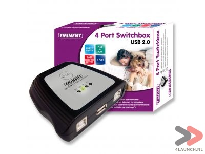

zelf heb ik een 4 port KVM switch gebouwd met een 4 poort USB switch.
deze maakt gebruik van een PI5C3257 switch, er zitten er 2 in.
als je de uitgang hoog impedant zet kun je ze parallel zetten.
via een controller lees ik uit welke ingang de monitor weergeeft en sluit muis/toetsenbord op de juiste PC aan via de switch.

@progger , KVM switch ligt hier ook nog (5 poorts je mag hem gratis ophalen), 1e moment=handig tot je onderk dat er in windows(pro) iets als RDP zit, veel handiger ,zeker toen ik nog vaak in het buitenland zat en werkt ook vanuit rusland tot USA
, zeker met een vast IP, iedereen dacht dat ik gewoon op de zaak zat.

@ship,
RDP / VNC is heel nuttig, maar niet als je bijvoorbeeld een PC van een kennis op je bureau hebt, die je niet in hetzelfde LAN wilt. of als je snel iets in de BIOS van mn server/NAS wilt aanpassen.
